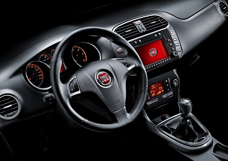

Ma da su mi pare za novi Bravo, sa 1.6 16V Multijet i 300Nm torka na 1500rpm.
San snova.
Neverovatno kako mu cuci ova boja :D Sve slike na netu koje sam video i vecina test modela su upravo u ovoj nijansi.

Ubo si primerak od prijatelja, pandura, koji ga je vozio po samo svadbama, slavama i sahranama. :troll:
pa i nije, evo citam na netu, da su remenicu alternatora menjali svi skoro, na 150.000 .. budjava kugla/tochak kosta boga oca ...
svaki kvar koji mi se desio, procitao sam iskustva ljudi sa fiat-lancia foruma da se desavalo pojedinacno ljudima, na ispod 150.000, samo se meni sabralo sve.
cinjenica je da ga brze vozim, ali je cokolada klasicna, prelama se katastrofalno, svi delovi od djubreta recikliranog.
dobro, mozda sam ja navikao, jer primera radi, pre 20 godina je bilo nezamislivo da se stavlja aluminijum u masinu, sve je bilo iskljucivo od tvrdih metala, sada nemas auto koji na nekom kljucnom delu nema aluminijum .. plastike vise nisu Poliuretan, vec su PVC .. i tako. potrosacko drustvo + NCAP su kriticno upropastili kvalitet automobila.
