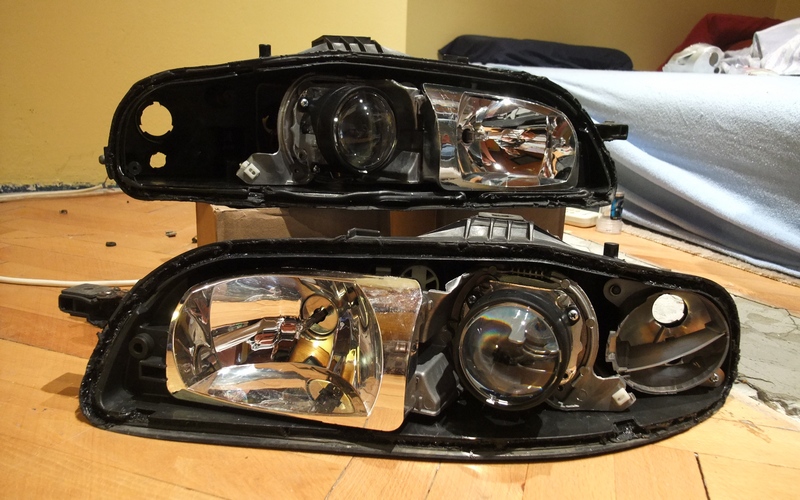

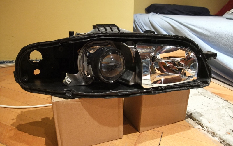

Kablovi i konektori unutar fara zamenjeni, sređeni...
Ovako izgleda polusklopljen far sa montiranim projektorom:

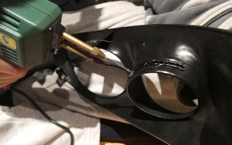

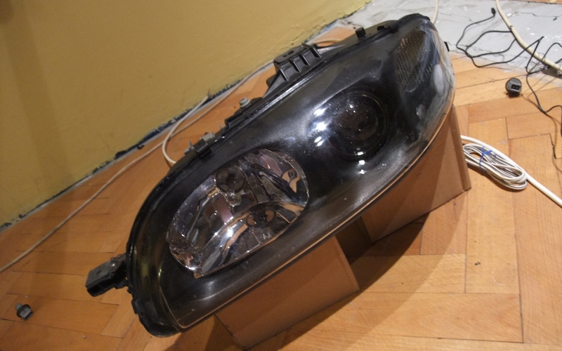

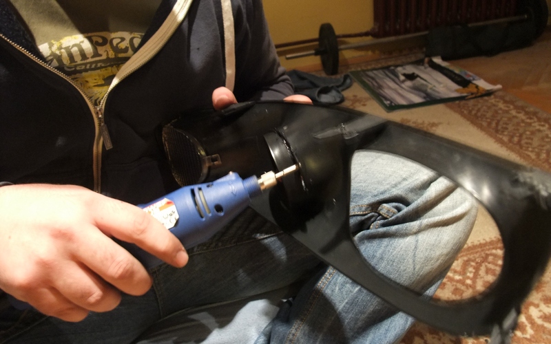

Cilj je bio da far, kad sve bude gotovo, izgleda što približnije fabričkom, pa smo morali obraditi maske, jer nisu pasovale baš najbolje... Za obradu istih smo koristili razne metode, prvo dremel:
Pa kad smo izlomili sve nastavke koji služe za sečenje (tj. ja sam izlomio jedno 9 dok sam obrađivao nosač projektora, a poslednju je slomio drug Fantom kad je sekao plastiku), pristupili smo inovativnoj metodi koja će verujem postati svetski hit:
Uspeli smo sve da završimo lepo, a rezultat je far koji je bukvalno identičan fabričkom:

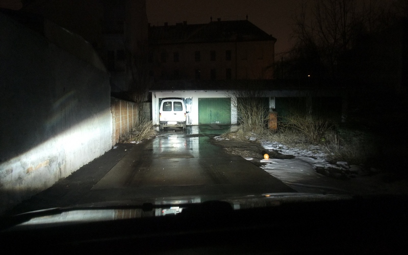

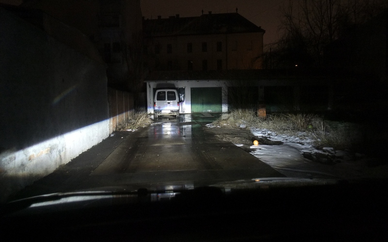

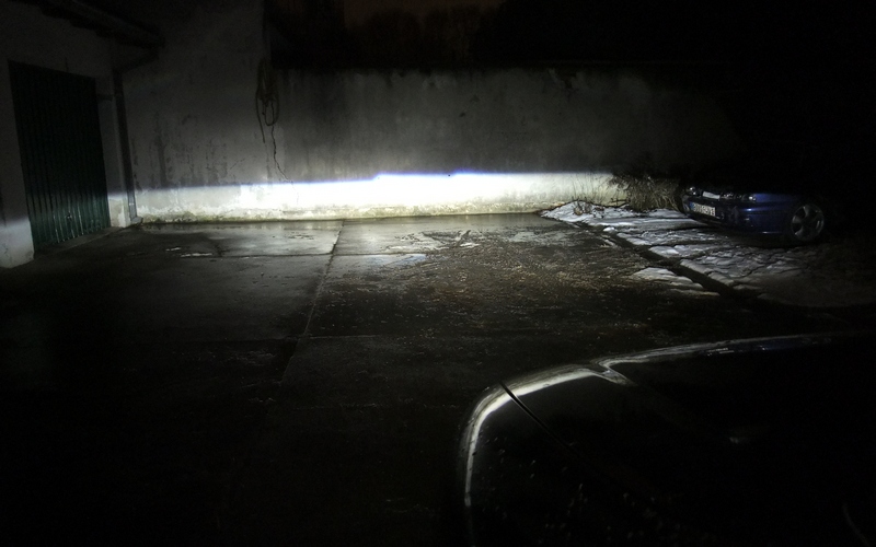

Malo štelovanja, malo rotacije, malo magije :troll: i rezultat je sledeći:

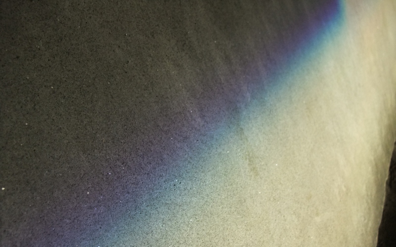

Nakon intenzivnog čitanja raznih američkih foruma, skontah da najviše koriste 4300 i 5000k, pogotovo u ovim projektorima, pa sam odlučio i ja da probam... To izgleda ovako nekako:
Naravno tu je i sjajni color flicker, boja se menja u zavisnosti od ugla gledanja, a najčešće će iz automobila koji ide u susret izgledati ovako, ili čak ljubičasto:
Nisam uhvatio mnogo shotova na putu, baterija mi bila prazna, ali evo bar dva:
I dugo svetlo:
Utisak je fantastičan, čak i mokar put osvetli kao da je dan ispred, potpuno neverovatno, snopu nema kraja, uopšte nije mnogo podignuto a sija predaleko... Rupa nema, puna je svetlost svuda, zaista sam oduševljen... Napraviću sutra/prekosutra još fotki ili neki video kako to u vožnji zaista izgleda...

Ko često vozi noću a nikad nije probao ksenone, taj nikad otvorio oči nije... a ko jednom progleda, nikad se više na halogen ne vraća! Ne mogu da shvatim ljude koji voze noću sa katastrofalno slabim svetlima, ko fenjerima - niti će da vide pešake, niti rupe na putu, niti znakove, ma užas... Čak i najgori i matirani halogeni farovi mogu da se srede - oko 50-tak evra za profi poliranje iznutra i spolja i 10e dobre halogene sijelice. Ljudi toliko minimalno daju mesečno za cigarete...
P.S. Vule, sve čestitke na radu i trudu, krajnji rezultat sve opravdava!
Vrhunski deluje po slikama, pazi ti kako se jasno i precizno vidi granica svetlosnog snopa. :eek:
Ja nisam zadovoljan kako xenon svetli pod kisnim uslovima, ali boze moj, u odnosu na halogenke je bog i batina na suvom, i naravno da nema nazad.

Vidi se jasno jer je fantastičan projektor, nema čak ni podizanje snopa ka desnoj strani kakvo imaju stariji fabrički projektori, tako da ne smeta onima iz suprotnog smera čak ni u nekoj desnoj krivini, a zaista vrhunski gusto svetlo na put izbacuje i jako jako daleko baca... Što se tvog seta tiče, ako si na 6000k, odmah pređi na 4300, svetlost na mokrom putu se poboljšava bar 2-3x...

Zaista kao po danu, bukvalno kao da je neko presekao dan ravnom linijom i gore stavio mrak :d
