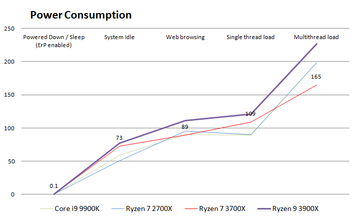

Bios ne poznaje 99,99 posto softverskih inzenjera koji rade u informatickoj industriji a kamoli ti ili ja. Ako znas da flesujes bios, znaci da znas da flesujes bios i to je to.
40332
Evo ti uzrok tvog problema, broj jedan.
Evo ti uzrok problem broj dva. Corsair h100i platinum tdp rejting je pisljivih 200 wat-i ti sa 200 w disipacije oces da ohladis cip koji oce da povuce preko 250 w u multithreaded loadu.
Znaci prodaj to smece, kupi bilo sta od kulera sto ima tdp rejting iznad 350w i zavrsio si poso.
Pogledajte prilog 40332
Zakljucavaj temu.
Koji od AIO bi mogao,volio bi da ima RGB...da li može neki drugi od Corsair-a dal 115i ili 150 modeli?
Sad znači moram da tražim AIO koji može za 3900X tj TDP>250 W.

ja ovde vidim TDP od 105 W...Sad ne znam koliko vuče klokan ali ne vjerujem da klokom diže TDP za 100 W to nema šanse...
Druže ovo je za cijeli sistem,pročitaj dole u opisu,pogledaj tabelu gde piše da povuče max 134 W.
" Keep in mind that we measure the ENTIRE PC, not just the processor's power consumption. Your average PC can differ from our numbers if you add optical drives, HDDs, soundcards etc. "

Ja nisam gledo do jutros, na prvoj strani, treca slika mu je sa amperazom i watima na procesoru. 165 w na procesoru samo, lik prica o 134 w za ceo sistem. Ploca ima vrm koji moze ugura 500 w u procesor da bi on na full load vuko 105 w, pazi boga ti.
