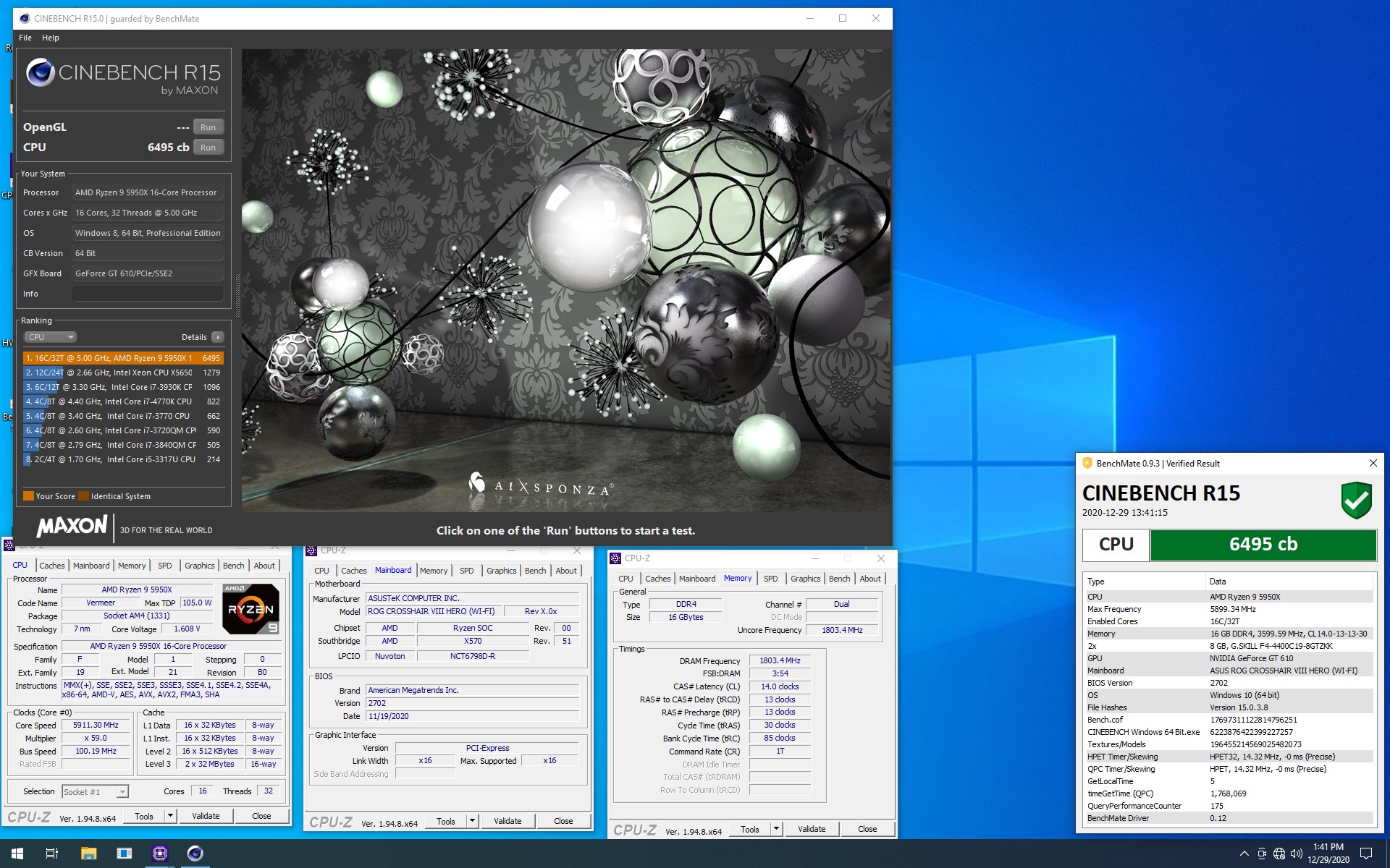

35-37 C temperatura u idle što je sasvim normalno.
Da pumpa ne radi rasla bi i temperatura u idle-u.

Pustio sam ga daa renederuje 4k video u 720p i temperatura je došla maks do 74 C.
Sad ću mu nabacati da renderuje malo više klipova čisto da vidim dokle ide max temp.

To ne znači da treba da mu gruvaš 1.47V jer CPU ne hladiš sa LN2, nego sa AiO. Poenta je da ručno podesiš napon, ploča nepotrebno gruva previše napona i samim tim greje procesor bespotrebno.
Pa ja sam stavio 1.3 V,ne vidim u čemu je problem niti znam zašto CPu radi na višem naponu.
