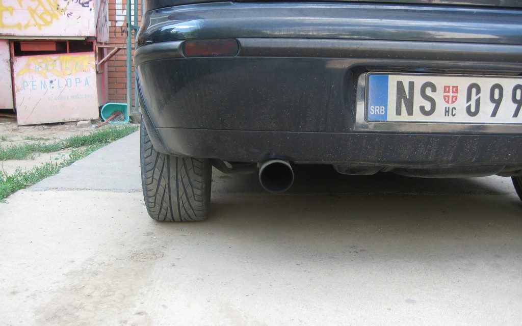

Za tako nesto moj predlog Bilstein B8 amortizer + Eibach 30 mm . Samo pazi se visokih ivicnjaka video si sliku sto sam ja okacio moze papir da prodje ispod branika , al to udjes u fazon vremenom .

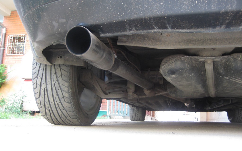

Zasto pricas napamet.Moja 147 je spustena napred 45 mm nazad 40 mm Eibach oprugama i Eibach sportskim amortizerima (ceo kit zajedno) , vozim na 17 inca 215/45 , razlika izmedju stock i eibach seta ne postoji u udobnosti,dok estetski i krivine nebo i zemlja.Jedina stvar je sto kosta skuplje , ali ako hoces da spustis auto a da posle ne boli glava uzmi lepo ceo set ( Bilstein , Koni , Eibach ) i uzivaj.
Mozes uzeti naravno i samo set sportskih opruga,ali ce ti one vremenom ubiti amortizer jer nije predvidjen za te opruge ( naravno da ce fabrika da napise da moze na fabricki amortizer opruga kraca do 30 mm ali to u idealnim uslovima )
Okacio sam slike u prilogu , da vidite gde sam sve vozio auto , tako da ako neko ima pitanja oko oslanjanja , rado cu da iznesem svoje misljenje :)
Bizzardo,drzim ti palceve da uzmes lepog Passata :)
Zasto mislis da pricam napamet ako je tvoja Alfa spustena? Nisam ja mislio konkretno na tvoju Alfu. ;) Sto se tice udobnosti sa tim profilom normalno da neces osetiti razliku u istoj.
Ja ti mogu navesti desetine mesta u Bgd-u recimo gde bi sa spustenim autom nadrljao.
Ok, to izgleda lepse estetski i bolje lezi u krivinama ali ako auto treba koristiti svakodnevno meni je to neshvatljivo.
Eto i na snimku se vidi da ti je branik tik iznad ivicnjaka, tog, a zamisli koliko bi ih zakacio. Pa visoki ivicnjaci kada se treba popeti, ispupcene sahte, udarne rupe zimi. O svemu tome govorim jer dosta vozim pa imam iskustva, dakle nije napamet. ;) Mozda se tvoja iskustva razlikuju ali to svakako ne znaci da je generalno tako.
Par mesta gde sam kacio sa blago spustenom A3-om: sahta ispred Hyundai-ja na Severnom Bulevaru recimo, otisao auspuh... kacenje ivicnjaka u Takovskoj u blizini staklene baste. Zimus recimo sam sa visim autom bio primoran na alternativni pravac zbog rupcage u sred Vracara. Ima jos primera, da ne davim... Sada taj auto vise ne vozim ali i ovaj koji vozim iako visi i sa pneumaticima veceg profila mi nije za nase puteve. Jednostavno ocaj su.

c-p-r Naravno da vise nas ce imati razlicita iskustva u tome je i poenta foruma,razmena misljenja (nisam znao da si vozio spusten A3 pa sam zato napisao da pricas napamet,evo ja se ovom prilikom izvinjavam,ali tvrdim da uz malo vise paznje se moze voziti spusten auto po nasim putevima).
Putevi jesu katastrofa,ali ako zaobilazis one rupe vece od akumulacionih jezera,a bogami ima ih par po gradu tipa jedna u Kicevskoj na Vracaru ( a mislim da su istu ulicu renovirali proslo leto :D ) ne bi trebalo da bude problema.A i uvek se moze parkirati ulicu,dve dalje gde ima nizi ivicnjak.Ja sam gledao moj auto skoro na dizalici i branik je netaknut,suspleh jeste ali je i malo nizi zbog kartera i svega.
Meni je nosac auspuha odavno iskrivljen i nabijen, dar jednog parkinga kome je prilaz u uvali...al zato kad nabodem neku rupu ***es mi sve zaboli me vise nego auto kolko se iznerviram.

@ Milos, opusteno, razumem te ja. Prosao sam i ja tu fazu... tj i dalje bi voleo da je tako ali nazalost trenutno mi je funkcionalnost na prvom mestu.
