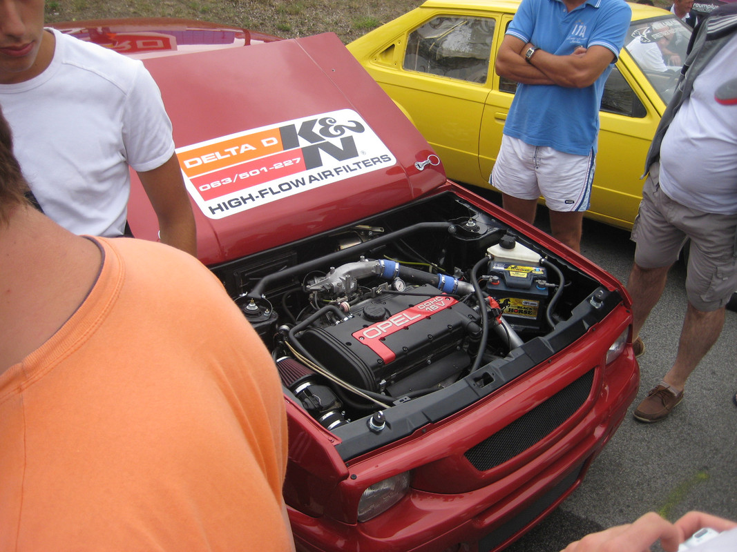

To lepo zvuci, a kakve su brojke u praksi? 0-100, 0-160, 80-120, 3,4,5 brzina,
Posto se vodim cinjenicom da jos imam sto sta da radim na mehanici auta, konkretno samog motora, nisam jos uvek pravio nikakva merenja osim subjektivnog osecaja. Sto se grane tice, ona sama po sebi otvara prostor za bolji protok kada su karburatori dosli na svoje mesto, prvi utisak je bio vezan za zvuk, a kada su dosli karbovi to je kao nebo i zemlja sa bilo kojim dvogrlim karburatorom.
Na video klipu ne izgleda tako. Zapravo, do 6000 -6200 puni lepo preko toga mu treba.
Prve tri brzine, po mom kriterijumu, puni dovoljno brzo. 4ta i 5ta su vec pregugacke za trenutni setup motora, koji je ogranicen kao sto rekoh standardnim polu motorom.
Tada se smatralo da motor mora da bude kratkohodan da bi imao obrtaje, pa zato na 1.1 imas blok koji je kao da je 2.3, prilicno tezak motor. Druga stvar je glava, koja je tzv. "reverse flow", gde su usisni i izduvni portovi sa iste strane, što je loše zbog toga što izduvna grana greje usisnu i smanjuje volumetrijsku efikasnost motoru. Sa niskooktanskim benzinima u današnje vreme bih najradije izbegao ovaj tip motora.
Kako mislis tezak motor? Fizicki je tezak ~70kg. Jugo je fabricki trebao da se prodaje sa 1.4 i 1.6 SOHC motorom, po mom misljenju. Za glavu se slazem, to je jedan o problema koji rezultuje gubitkom performansi sigurno.
Što se tiče ekonomske isplativosti, kada staviš na papir sve šta si kupio i uradio, za taj keš možeš verovatno da uzmeš ozbiljan auto, između ostalog i Saxa VTS. Ostaje pitanje hobija kao satisfakcija za budzenja vozila kao sto je Jugo. Na kraju se to svodi na istu stvar kao i budženje Lade VAZ 2105 ili Volge GAZ 24. Da se ne lažemo, Jugić je auto prošlosti i nikada nije bio neki auto, vozio sam ga i znam dobro kako se lako rasklimata. Večito sređivanja, večito za***ancije.
Ja da sam svu tu lovu imao na gomili sigurno bih sada u garazi imao Deltu Integrale koja bi zahtevala jos toliko ulaganja da bi licila na auto, ali nisam... Tako je iluzorno pricati o cifri koja se skupi kroz godine, sta bi bilo kada bi sabirali koliko cigare kostaju kroz godine? Jugo je kao Lego kockica, ogroman izbor delova koji su kompatibilni sa Fiat/Lancia automobilima iz '80ih, '90ih pa i iz modernog doba. Ja uzivam u srafljenu i pravljenju svega toga, a rasklimata se kada se stedi na delovima ili se ne zna za bolje, pa ajd' Jovo na novo.
Pa to moze da ti bude bitno ako ti je bitna svaki deseti deo sekunde na 402m ili za sta si vec spremao auto.
Pravac me ne zanima, kada bih imao dovoljno para vozio bih hillclimb/brdo, a posto nemam - ovaj auto je za cisto moje zadovoljstvo.
To kaze fabrika? Koliko ima na tockovima ? Ako je blizu tog broja, onda postujem.
Maximum power 89.2 PS (88 bhp) (65.6 kW) @ 5800 rpm
Maximum torque 129.0 Nm (95 ft·lb) (13.2 kgm) @ 3500 rpm
To kaze fabrika za moj motor u tom autu sa tim agregatima (Lancia Dedra). Na tockovima racunaj ~20% manje. Kada se sve to prebaci i nakace agregati kao u mom autu u najmanju ruku bi trebao da ima podjednako snage, a svakako ako je sve kako treba i mnogo vise. Kao sto rekoh, imam prolecnih planova za motor, pa cemo saznati tada, rado cu podeliti ovde.
Mozes slobodno na srpskom da pricas. Sirina kanala je uskladjena sa sirinom cevi u granama. ;)
Ovo mi je mnogo odomaceniji izraz, staje u jednu rec objasnjenje. ;)
Mada cisto sumnjam da radi mirno na leru sa delortom i 291 bregastom. U tvoju tvrdnju o potrosnji jednostavno ne verujem, osim ako gradskom voznjom ne smatras voznju u 3 sata nocu po Beogradu sa vrlo laganim gasom. BTW, po svemu sto si naveo tvoj motor je ozbiljniji od Braninog za bregaste. Ovo ostalo je diskutabilno.
Rad auta zavisi od preklopa i faziranja bregaste. Ova je takva da ima prilicno miran rad, jer preklop nije drasticno razlicit od fabricke. Potrosnja podrazumeva svakodnevnu voznju i sporadicno gasiranje, na otvorenom je ~9l. Verovao ili ne - to je cinjenica. Brana je na tom autu vozio jednogrli karburator veci deo vremena, imao je glavu od 1.4 (manji ventili, veci kompresioni odnos u odnosu na stock 1.6 glavu, sto se regulise kubiciranjem.) Bregasta je kljucni faktor za narav ovog motora, tako da nije bas "samo". A ako zanemarujes usis sa 4 leptira vs 2 ili 1 i izduv sa osetno vecim protokom od fabrickog...
Ne bih se slozio sa tobom da Honda i Suzuki iz iste kubikaze imaju manji obrtni moment, narocito 16 ventilski. 40nm razlike je ogromna razlika za istu kubikazu. Jedino ako si poredio na nekim nizim obrtajima. Naravno, 1.3 16v u Swiftu ima manje obrtnog momenta ~ 110NM, dok Hondin 1.6 VTI ima 150Nm, dok tvoj motor u Lanciji Dedri 1.6 ima 123 Nm. Tu nema govora o 40nm razlike. Mozda sa tim bregastim i delortom ima oko 150 Nm, ali to je to.
16v motori imaju veci protok na visokim obrtajima a 8v na niskim, to je cinjenica. Zato 16v motori bolje trpe obrtaje i tu pokazuju svoju snagu. Za Swifta sam permutovao podatak, u glavi mi je bilo 130 vs 90. Hondu sam spakovao u isti kos sa Swiftom, posto sam vozio oba auta (GTi i VTi) i sve sto imaju isporucuju preko 5k rpm. Vise subjektivan osecaj nego sto brojke govore, ocigledno...
Zapravo proucavao sam Yugicev menjac veoma davno. 53/13 je ok za 1.6, ali je prva prekratka i velik je razmak izmedju stepena prenosa. To vazi i za 64/17, ali zbog duzeg prenosnog odnosa je bolji za 1.6. Ipak, prva ti je na 17-tici kraca nego na 13tici zbog glavnog snopa.

Pretpostavljam da si imao 53/13 sa 5 brzina, odnoso 64/17. Ne znam tacno kolike tockove imas, ali ako su 13 cola za 190 na sat si morao da imas oko 6400 rpm.
Diferencijal pravi svu razliku, tako da je 17 definitivno bolji izbor za ovaj motor. Najbolje bi bilo zapravo imati 19/64 sa skracenjima 1.2.3. brzine. Tockovi su 13 sa 175/50, potrebno je ~6500rpm-a za tu brzinu, lepo si izracunao.

Sto se tice LET i XE motora, slazem se sa tobom, sjajni su to motori, ali ako im glave nisu porozne. ;)
Jedan je čak i u Golfa 2 ugradio C20LET. :rotf:
Kao sto si rekao, moj auto je '89 godiste, tako da zahvata zlatno doba Zastave (87-91). A od Opela ne rdja nista brze - potpisujem. Jedino mu stakla ostaju citava. :d
Taj LET guraju SVUDA. Jugo...
315ks, faza III + nitro shot 100ks.
Jel si probao da mu stanes na crtu ? :cool:
Nisam naravno, taj motor je izvucen iz ex rally auta, ~170ks + mnogo raznih stvari, tako da nemam sta da trazim sa njim.
