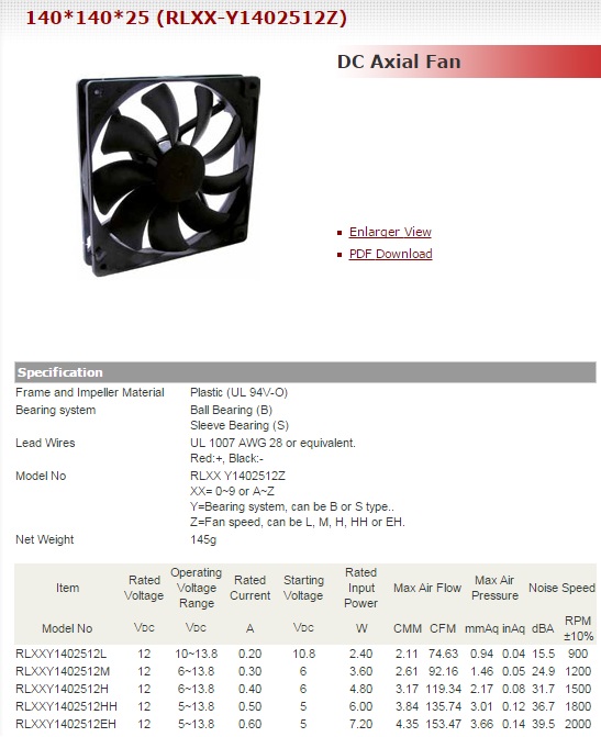

Hocu da porucim NF-P14s za napajanje ali me sad buni nesto, ovo je vent od mog napajanja i kao sto se vidi ima samo 2 zice..
Pitanje je da li mogu da kupim PWM vent i da ga prikopcam da koristi samo crnu i crvenu zicu a da ne dodje do nekog ostecenja ventilatora, zato sto kasnije nekad bi mi mozda zatrebao taj vent za kuciste ili hladnjak pa da imam PWM kontrolu..
Ili ipak da kupim 3pinski?
Možeš prikopčati PWM ventilator, ja sam isto to uradio u jednom od mojih napajanja. Bitno je samo da povežeš polove dobro. Crno je minus, crveno je plus.
Ackiss
25.12.2014.
1.320
543
Laptop HP ProBook 4530s
ROG Strix X570 Gaming E
GTX 1070Ti
Samsung Odyssey G7 32
Phanteks Evolv X/Noctua IPPC
VDSL 50mbps
Win 10 64bit, Chrome
Da znam kako da povezem, vec sam to radio pre, samo nisam bio siguran da li se PWM ventilator ostecuje, zato sto znam da radi na principu impulsa koje dobija od maticne a ovako nece dobijati impulse nego ce ici kontrola preko voltaze, pa nzm da li se ostecuje elektronika ili rotor zato sto kada prima impulse ipak se izmedju impulsa nalazi kratka pauza pa se vrv i manje greje, a i predvidjen je da radi na 12v dok ovako ce raditi na raznim voltazama i npr ovaj NF-P14 pocinje da vrti od 5V a nzm na koliko pocinje da vrti ovaj fabricki i sad napajanje moze da mu da npr 3 sili 4V posto radi pod malim opterecenjem a ustvari se vent nece vrteti zato sto mu je to malo volti da bi se pokrenuo i moze doci do pregrevanja napajanja..
A druga stvar sto mi pada na pamet je da jednostavno prikopcam ventilator na onaj razdelnik sto si mi ti pravio, vent ima dovoljno dugacak kabel i no problemo..Jedino ce biti malo ruzno ali to je ispod tako da se ni nece videti..
Tako da opet ce odprilike raditi kao i stock fan, samo sto ce kontrola ici preko CPU-a ali kada se cpu greje znaci da vuce vise struje tako da se napajanje opterecuje i u tom trenutku dobija vise obrtaja kao i svi kuleri u kucistu..
Nzm da li ce biti problem ako graficka bude opterecena a cpu ne, ima takvih igrica gde se cpu slabo koristi pa se onda ne bi toliko grejao i ventilatori ne bi povecali RPM a grafa vuce na Full load oko 240w pa to moze biti problem..
Steam reci koje resenje ti se cini bolje i tako cu uraditi.
Evo jos jedan info ovaj stock fan ima dosta veci CFM nego sto sam mislio (oko 120CFM)..
Dali ce mi uopste biti dovoljan NF-P14 ili cu morati iPPC od 140..?
