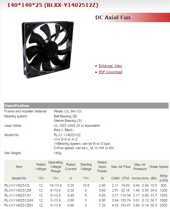

Hocu da porucim NF-P14s za napajanje ali me sad buni nesto, ovo je vent od mog napajanja i kao sto se vidi ima samo 2 zice..
Pitanje je da li mogu da kupim PWM vent i da ga prikopcam da koristi samo crnu i crvenu zicu a da ne dodje do nekog ostecenja ventilatora, zato sto kasnije nekad bi mi mozda zatrebao taj vent za kuciste ili hladnjak pa da imam PWM kontrolu..
Ili ipak da kupim 3pinski?
Obrati paznju da ovo nije 14cm ventilator vec 13.5... Rupe ti se nece poklapati sa 14 cm ventom.

Evo jos jedan info ovaj stock fan ima dosta veci CFM nego sto sam mislio (oko 120CFM).
Pogledajte prilog 18539
Dali ce mi uopste biti dovoljan NF-P14 ili cu morati iPPC od 140..?
NF-P14s Redux ima CFM od oko 80, što je manje od onog u tabeli, ali zato ima veći statički pritisak, 1.91. Tako da ja kapiram da opušteno možeš uglaviti tu noktuu od 1500 obrtaja.
Ako nakačiš 4 pin vent na 3 ili 2 pin izvor nećeš ga oštetiti. Svaki PWM ventilator koji radi bez PWM signala će skalirati prema naponu isto kao i 3 pin model.
Kačenje PSU ventilatora na PWM razdelnik i nije najbolja ideja... Sigurnije je da jednostavno napajanje odlučuje kada mu je potreban veći protok. Ovamo ti možda pobrljavi PWM softver, otkači se vent sa rezdelnika i tako još neke situacije koje se mogu ružno završiti.
Jedino obrati pažnju na ono što je Typhoon rekao, proveri da li je 135 ili klasični 140mm ventilator... mada mislim da oba imaju iste montažne rupe.
ilbb je nešto loše računao CFM ili nije gledao model od 1500RPMa koji ima protok od 133.7mmH2O, iliti 78CFM..

Steam mislim da nisi dobro video ali NF-P14 nema veci staticki pritisak, stock vent ima mmAq 3.01 a NF-P14 1.91 mmH2O a NF-A14 2000 IPPC isto ima manji CFM(107) ali ima staticki pritisak 4.18mmH2O po noctuinim specifikacijama ali na ovom klipu:
https://www.youtube.com/watch?v=CZkW3tmuyWM
mmAq=mmH2O
Ima dosta manji CFM i Pritisak(2.8mmH2O) mnogo manje od navedenog na sajtu..
