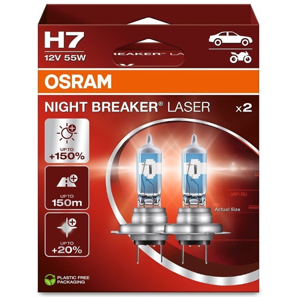

Sigurno Osram Nightbreaker ili Philips halogena sijalica nije uzas, jedino sto traje jako kratko ako se koristi bez dnevnih svetala.

Uzmi ovo i nemoj se zezati dalje. Sa xenonima ako nemas prskalice neces sigurno proci tehnicki, plus ce ti verovatno posle godinu-dve spaliti solje od projektora, pa ces svakako imati kolicinu svetlosti na putu kao od halogenki :)

EDIT: Ovo sto je Typhoon postavio, su mi odlicna stvar samo da ne crknu za godinu dana. Koristio sam, davno je bilo, tako neke sijalice ali ni jedna nije izdrzala ni punu godinu.

Za Osram Night Breaker Laser jasno na pakovanju pise da mnogo krace traju od obicnih hologenih sijalica. Citao sam o njima i mnogi kazu da ne mogu ni pola godine da izdrze, pogotovo ako su non stop upaljene.
Ja cu ipak xenon, ako budu kenjali na tehnickom koji je za godinu dana skinucu ih i vratiti obicne sijalice. :)
