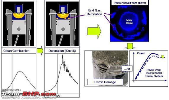

Ajmo pitanje za plinadzije i one koji znaju oko motora.
Yugo sam tunovao sa plinchugom nekom lovato, ugradio je uz pomoc majstora koji se provereno razume u to i sad imam jedno chudno deshavanje.
Na plinu auto ide savrsheno, nema zveketanja ventila, nema vishe ni kad se da pun gas takzozvanu ,,knedlu" prouzrokovanu *****om koji mi je pre servisirao auto [nije zavrnuo chep dobro pa mi pola ulja iscurelo preko mosta, pa posle nisam ni imao pojma da sam nakon ,,saniranja" auto vozio sa 2l ulja].
Nema zveketa "ventila" jer plin ima vecu oktansku vrednost. Drugo, to sto cujes nisu ventili, nego detonacije u kompresionom prostoru, odnosno samopaljenje, kao kod diesela.
Na benzin "knedlu" imas zbog usranog IPM karburatora i verovatno neispravne einspritz dizne koja druga gorivo u grlo kada stisnes pedalu gasa. Kada ta dizna ne radi, a stisnes gas, poveca se kolicina vazduha, a kolicina goriva ostane ista i zbog toga krene motor da se gasi i da guta knedlu.
Isti problem mozes da imas i zbog jos neke dizne ili zapusenog kanala u karburatoru. Ako vecim delom vozis na plin, moze da se desi da dodje do oksidacije i zacepljenja kanala u karburatoru, zbog cega auto posle nece da radi na benzin. Takodje, benzinska pumpa koja je mehanicka kod Yuga, non-stop radi, pa ne smes da ostanes bez benzina, jer ce onda raditi na "suvo".
Na benzinu automobil ide ochajno, zvekecu ventili ko blesavi, ne smem da dam pun gas da ih ne bi kasnije skupljao po panchevachkom mostu.
Najgore od svega je sto od toga ne stradaju ventili, nego klipovi, klipnjace i karike.
Shta ovde radim loshe? Da li menjati gumice ventila i stavljati neshto tvrdje poshto kontam da je sad vece naprezanje ventila zbog manje gustine plina kao goriva. [al opet mi nije jasno zashto se muche vishe na benzinu]
Problem je u tome sto ti je ugao pretpaljenja pogresno podesen, verovatno na 10-12 stepeni pre GMT (gornja mrtva tacka). Zbog toga imas detonativno sagorevanje na benzinu koji uzgred nema ni 92 oktana.
Plinadzija koji ti je ugradio plin je verovatno malo makao paljenje da ti auto ide bolje na gas.
Druga stvar zbog koje imas detonacije moze da bude los razvodnik paljenja, sto nije redak slucaj kod jugica.
Trece sto moze da bude problem je talog naslaga na klipovima i ventilima, tzv. koks. Taj koks kada ti se motor zagreje ume da se uzari i da se ponasa kao grejac na dizelu i da izaziva samopaljnenje goriva, pre nego sto svecica opali varnicu. Lose svecice takodje mogu da budu uzrok detonativnom sagorevanju, kao i losa smesa goriva i vazduha. Detonacije se cesce pojavljuju na vrucem motoru sa posnom smesom.
Naprezanje ventila nema veze sa plinom. To su baljezgarije koje pricaju priuceni majstori koji se ne razumeju u materijale koji su ugradjeni u motor.
Plin ima manju energetsku vrednost od benzina, odnosno slicnu po tezini, pa je temperatura izgaranja tu negde. Jedina razlika je sto sa isto litara benzina dobijas nesto vise obrtnog momenta. Pored toga benzin ima u sebi aditive koji sluze za podmazivanje karika i cilindara, mada je to minorno, u poredjenju sa tim koliko je ulje cistije i manje razredjeno benzinskim isparenjima kod motora na plin.
Kod nekih automobila koji poseduju keramicke vodjice ventila moze da dodje do habanja stabljike ventila ako se vozi na plin. Npr, u te spadaju nove toyote, mazde, fordovi itd... Tada ventili pocnu da "plivaju" levo-desno i moze da dodje do havarije, a i potrosnja ulja je povecana.
Problem se resava ugradnjom rezervoara sa lubrikantom za podmazivanje stabljika ventila.
Dakle, kod Yuga i kod vecine drugih vozila su vodjice od mesinga, te su mekse od celicnih ventila, tako da neces imati problem sa trosenjem ventila. ;)
PS: Proverio sam kvalitet ugradnje u A.C Rashic servisu za koji smatram da je kompetentan i tu nema nikakvih problema, plin je uradjen dobro.
Verovatno i jeste ugradjen kako treba.
Evo sta se desava kada se pretera sa detonacijama:
Rezultat - unisteni klipovi:
A ovde su podaci, o gorivu, na kojim temperaturama dolazi do sampoaljenja:
