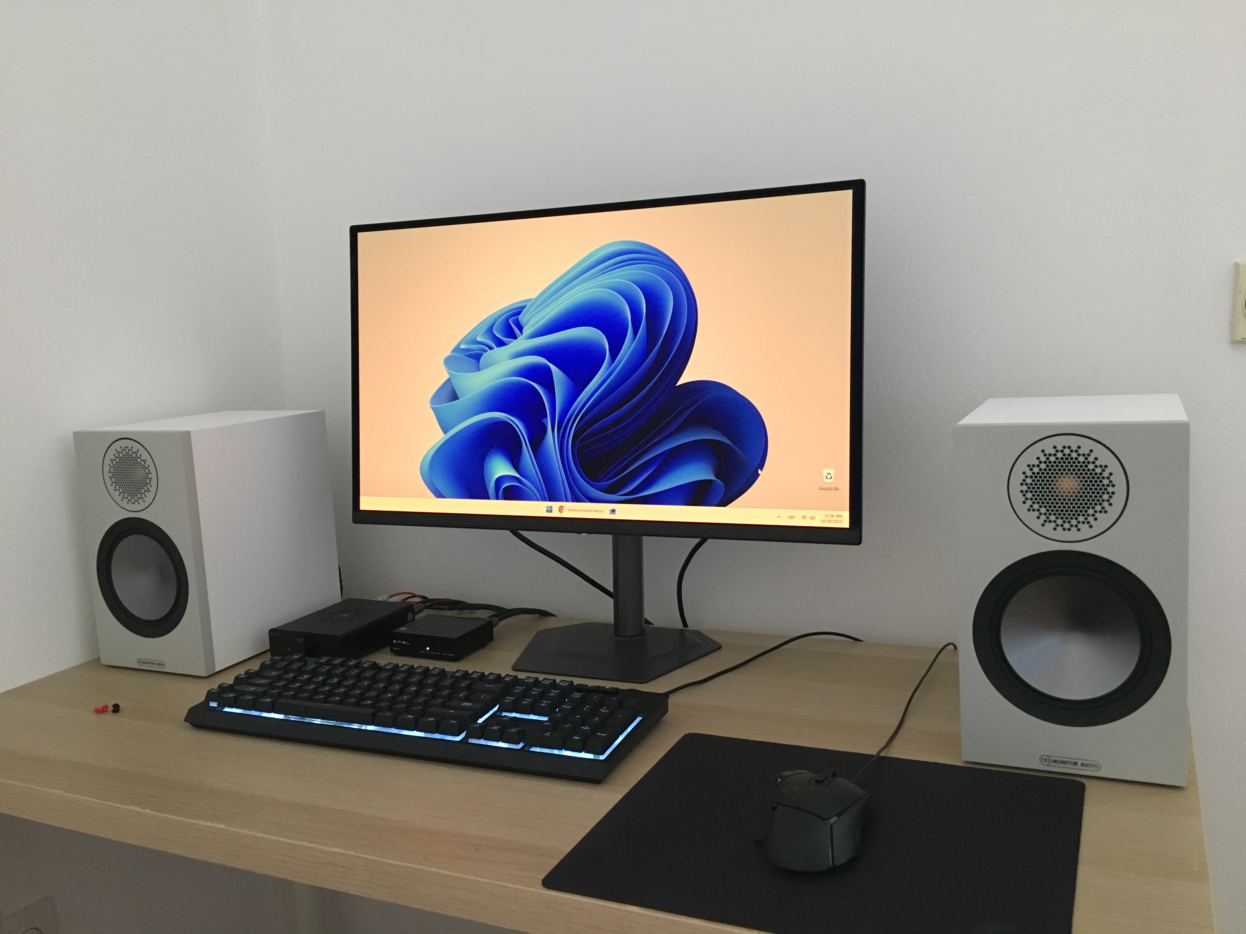

Zadovoljan ali moram da poradim na basu. Nije kao na primer u 4Audio prodavnici. Možda treba da se usviraju, možda su blizu zida, možda je nešto treće...
Možda moraš tamo da slušaš... :rolleyes:
10.818
3.920
Moraju da se odmaknu i od zadnjeg i sa strane.
A i u 4Audio ih je guralo koje pojačalo?
14.499
10.011
E prijatelju moj. To tako ide. Jedne zvucnike koje sam ja kupio pre nekih pa sad vec ima 25 26 godina u salonu kad mi ih pustio onaj prodavac imale su onaj punch bass onaj osecaj kad ti u plucima vibrira od basa kod mene nije bilo ni u mikronima toga.
Sto se tice basa to je najosetjlivija frekvencija i moze na nju da utice gomila faktora. Sto peja rece pre svega pojacalo, damping factor takodje utice na zvuk kod niskih tonova. Sto je veci to je bolji :d
E sad jos jedna stvar koja utice na bas. Spominjao sam vec. Neka teorija je (naravno zavisi od zvucnika) ali u velikom broju slucajeva treba da budes odmaknut 3 metara od kutije da bi zvuk dovoljno putovao da razvije amplitudu da dobije na dubini. To je ono sto sam pricao o zvuku. Pokusaj da se udaljis od zvucnika da vidis da ce to biti sasvim drugacija zvucna slika.

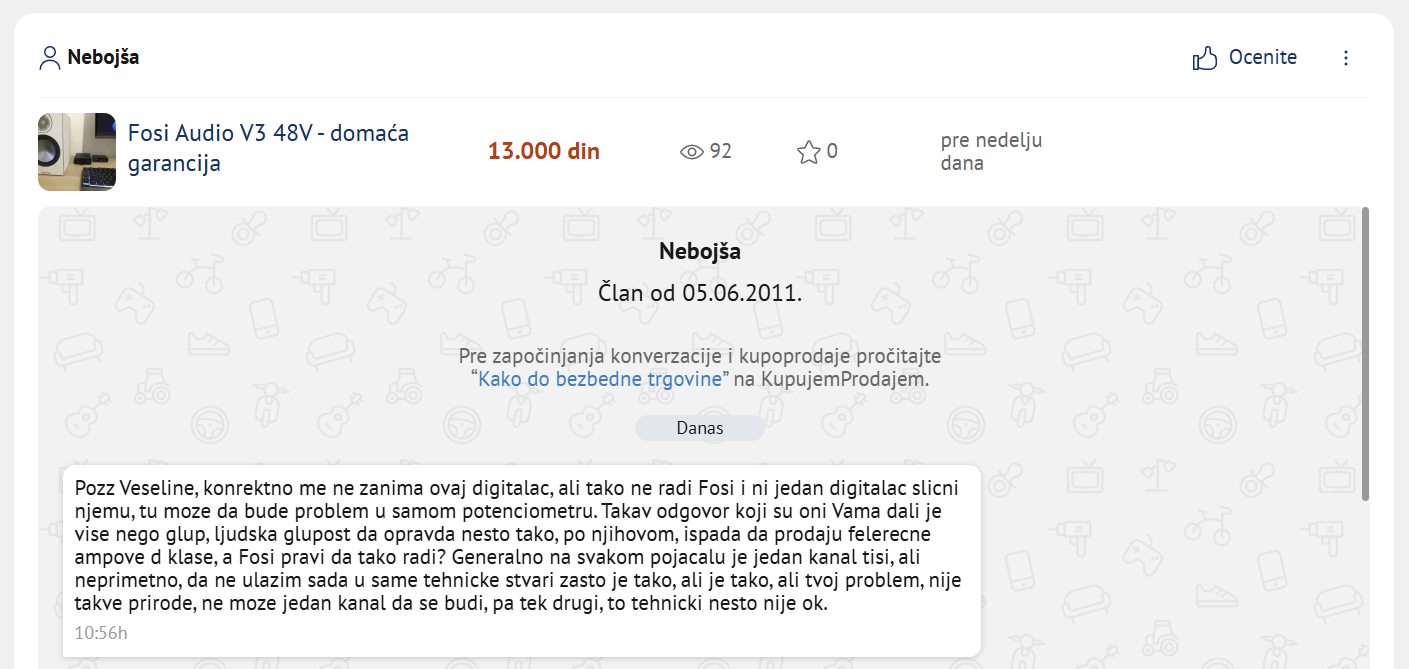

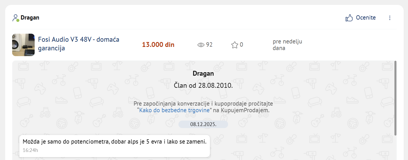

Pozdrav,
Kupio sam prošlog meseca Fosi audio v3 (48v) i lepo radi u kombinaciji sa Monitor audio bronze 50 (6g) i Smsl su-1 dac-om, ali na levom i desnom zvučniku nije ista jačina zvuka. Kada krenem da pojačavam do nekih 10% radi samo jedan zvučnik (levi), daljim pojačavanjm počinje da se čuje zvuk na oba zvučnika (probao sam razne kombinacije, promenom bananica na pojačalu čuje se desni zvučnik dok se na levom ne čuje zvuk i sl.). "Rešio" sam problem tako što u Windows-u smanjim jačinu zvuka na 30% a pojačam Fosi na recimo 40%.
Da li ovo spada pod garanciju, da li može da se popravi u vašem servisu da zvuk bude ujednačen na oba zvučnika?
Poštovani Veseline svaki Fosi tako radi kod njih ne postji opcija servisiranja to je unutra samo jedan procesor oni nemaju ni serijski broj.
Proizvodi lepo zvuče ali takve mane su shodne ceni koštanja, u suštini nemamo ni reklamacija jer ljudima nisu očekivanja de je uredjaj savršen ipak je cena osnovni razlog njegove kupovine.
Uglavnom ako nije on line poručivanje mi to i govorimo u prodavnici ali toga su kupci i svesniji od nas jer su dosta čitali o njima na raznim forumima koje mi zbog obaveza i ne posećujemo.
Idealan balas realno nije karakteristika ni deset puta skupljih uredjaja samo je slušanje sa veće daljine i retko smo kad u idealnom fokusu, svakako Hi Fi uvek ima tu nauku kao relevantnu i zašto je dobro da pojačalo ima balans što sada mi izranjavamo preko medija plejera ili kompjutera u softveru...
