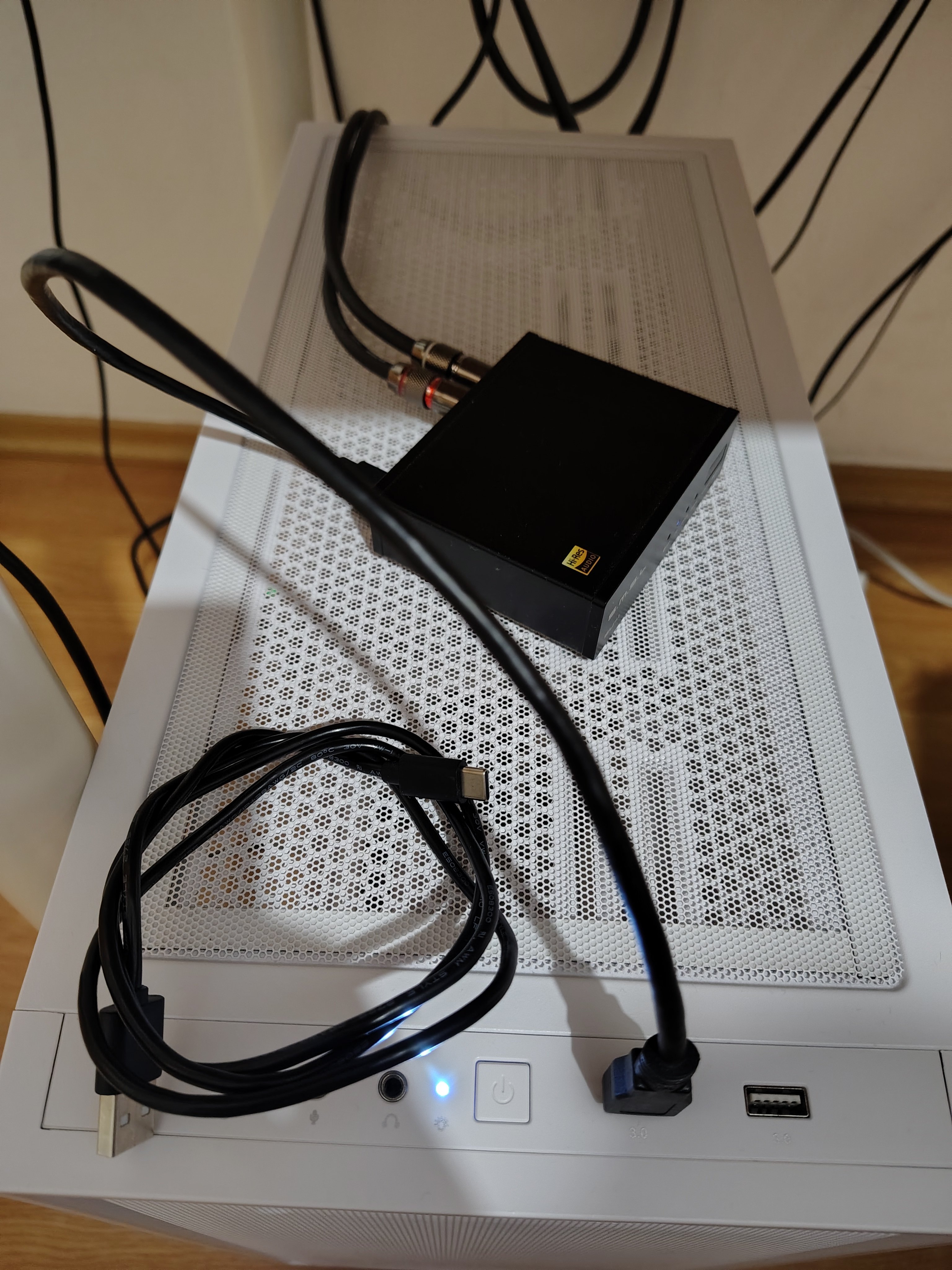

Šta sam primetio: kada počnem na pojačalu da okrećem volume od nule i na primer na 1, 2 ili 3% jedan zvučnik se uopšte ne čuje a drugi pušta muziku. Zatim kako glasnije pojačavam tako se drugi uključuje i kada bih pustio odjednom glasno, tada ne bih primetio da je jedan tiši ali na minimum jačini se oseti razlika
Ne znam da li sam ranije rekao, kada uključim čuje se šuštanje u nekom delu blizu minimuma i traje sekund kada počnem da pojačavam i odmah nesetane, nema kasnije više tog šuštanja koliko god da pojačavam ili utišavam zvuk.

Sve su to mane tako jeftinog uredjaja.
Kupi neki Marantz polovan za 100€ od nekog proverenog coveka i neces imati nista od svih tih problema koje si opisivao sa tim pojacalom.
Ako te bas toliko plase svi ti problemi sa potenciometrom koje si imao, onda kupi risiver sa infinity potenciometrom i zavrsis pricu.
Ja na mom pojacalu nemam te probleme, da se jedan kanal cuje drugi ne ili da se cuju tako drasticno razlicito po jacini. Taj amp je ocigledno neko sklepao ko radi u temu magacinu.
Pravljenje kvalitetnog ampa nije bas tako lak poso. Nikakva zujanja, brujanja, bilo kakvi defekti ne treba da postoje na dobrom pojacalu Beli sum mora da postoji ali on do nekih 50 60% treba da se jedva cuje. SNR je jako bitan kod pojacala.
Takodje i THD, to treba da bude sto manje a kod tog pojacala me ne bi cudilo da je cak i 1%

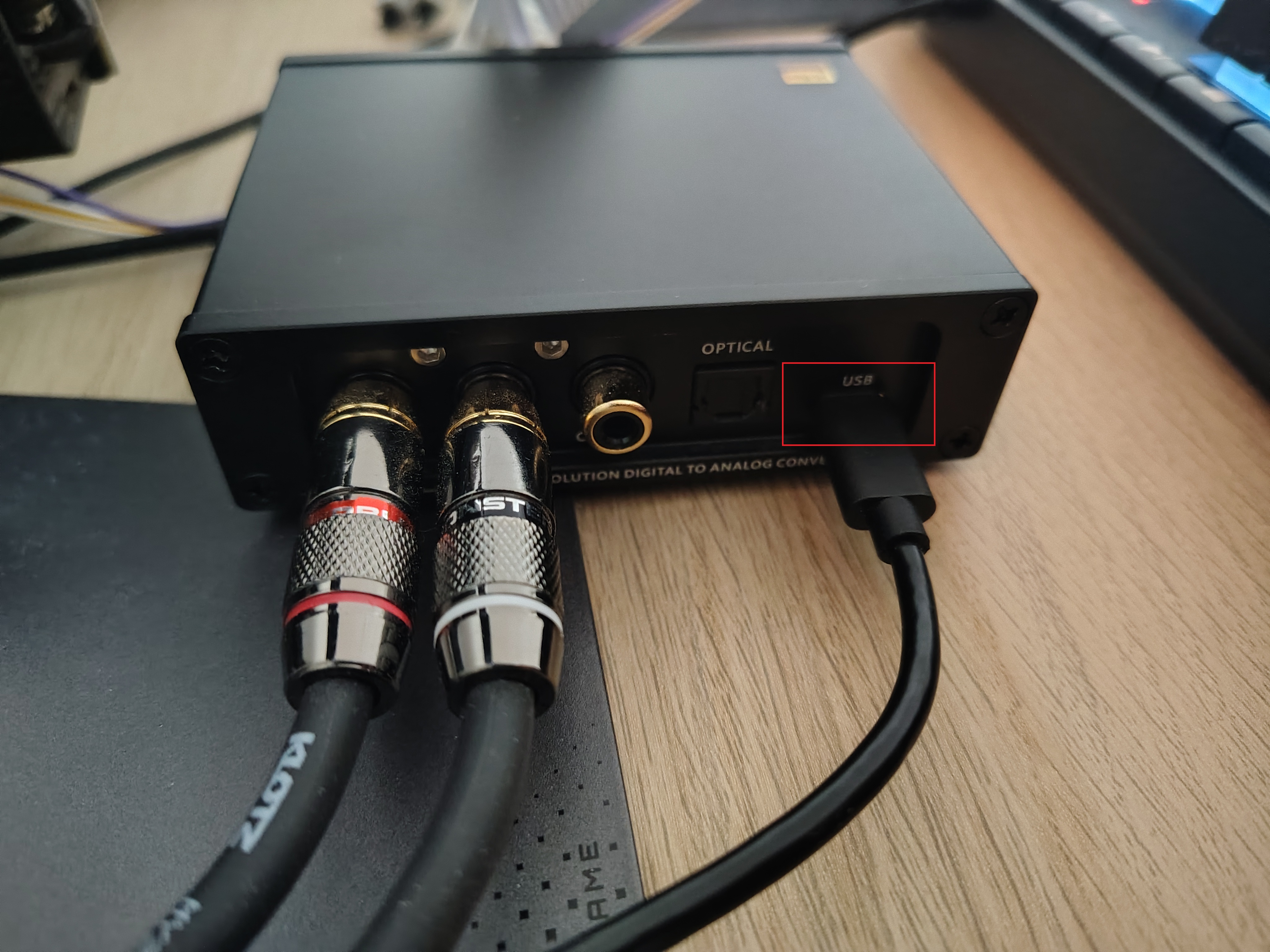

Meni jedino sto pada na pamet je da se zameni port. Kako drugacije da se resi..

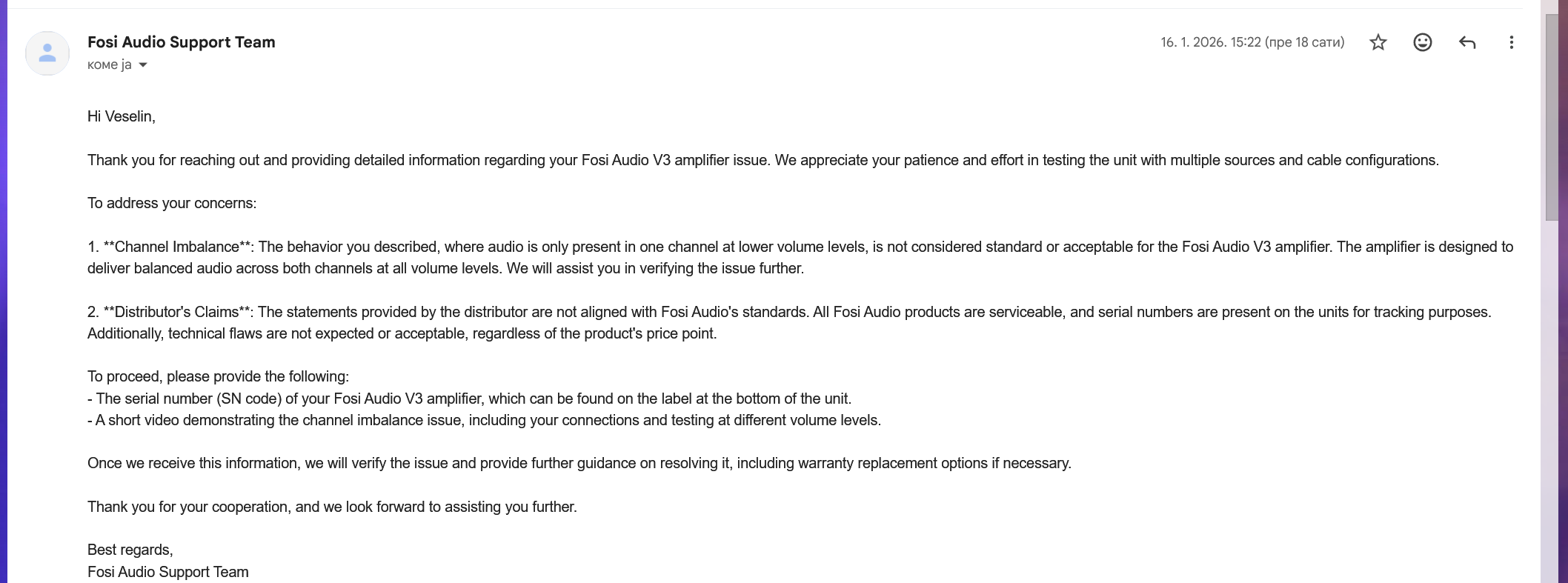

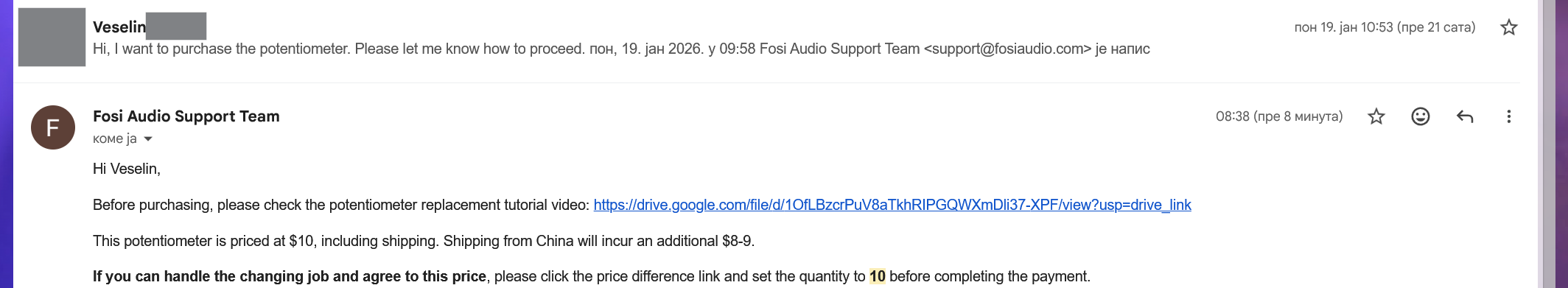

Kontaktirao sam Fosi podršku i evo kako su lepo odgovorili u prvom mejlu:

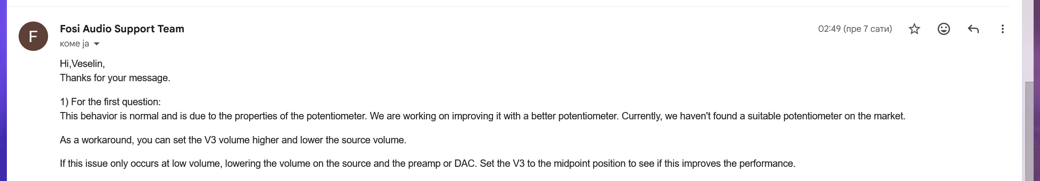

Sve sam odradio i dobijam odgovor:
Kakva kontradikcija, prvo tvrde da disbalans nije prihvatljiv, nakon toga da je normalan.

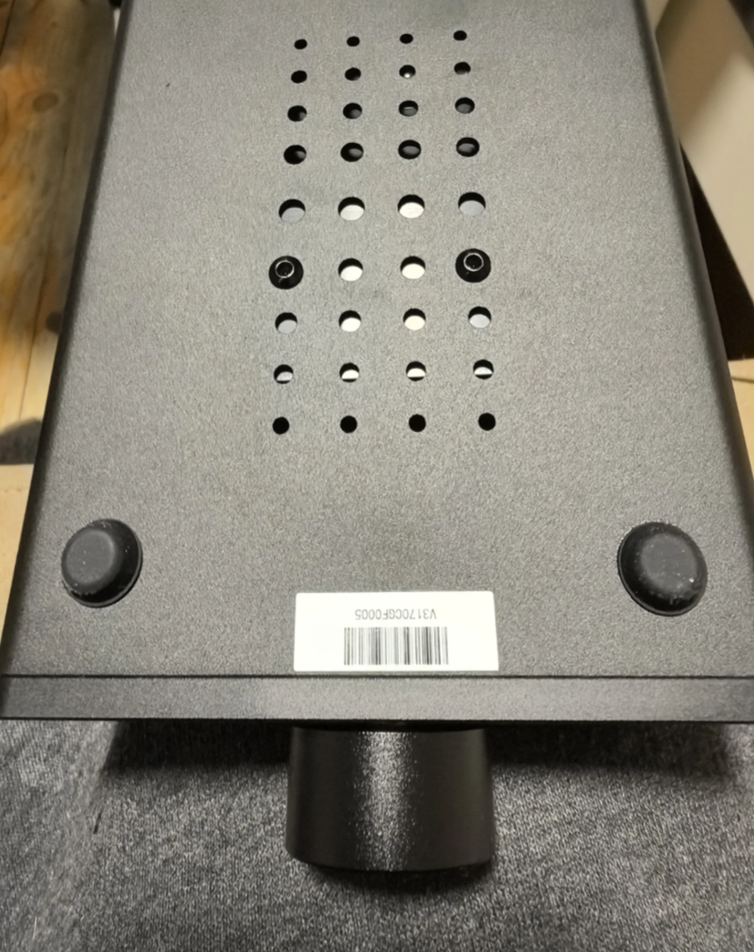

Nejasno mi je samo oko serijskog broja, oni tvrde da mora da postoji na donjoj strani uređaja, kod mene te nalepnice nema, prodavac tvrdi da tako isporučuje, a evo šta mi je jedan član poslao:
S druge strane, na internetu sam našao kada rade unboxing da nema tog broja:

Ponudili su slanje drugog potenciometra o mom trošku. Lemilica i ja :confused:, kupiš novo sa dvogodišnjom domaćom garancijom i onda te zezaju da sam servisiraš.
Posle ljudi pitaju zašto gledaš Marantz, Denon, Yamaha... pored 3x jeftinijih Fosi uređaja.
