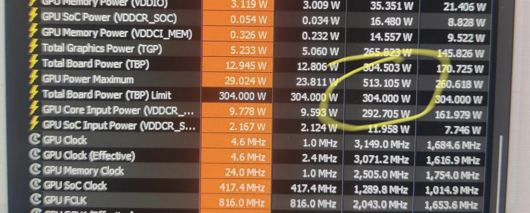

Kažu da 9070XT ima pikove koji mogu biti i 500W (330W u normalnom režimu rada), zato je preporuka bar 900W napajanje...
Mislim da ti je Corsair RM1000e 1000W dobra kupovina ili FSP ADVAN gm 1000W atx 3.1 cene u našim radnjama jer su oba oko 20k, ADVAN i niže.
To jos nisam cuo,cak vecina ubacuje 750W a neka preporuka je 850W

I naravno da sve radi besprekorno, lagano sam otkačio i ovog đavola na +10% powera čisto eto jer može, u proseku je to oko 350-360W u full loadu, peak dohvati oko 400 ali samo na momenat, tako da lufta ima itekako, nema šta da brineš. Mislim da me je preko KP izašlo oko 165e.

Udara ta kartica sa spajkovima i vise, ali dobro napajanje od 850w je vise nego dovoljno.
