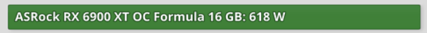

Da rezimiramo ,ti kao veliki genije ces da jednu RX 6900XT sa naponskom od 21 faze undervoltujes da ne trosi mnogo i nema spajkove?
Da uvalis karticu kolegi sa foruma?
Da preporucis kolegi sa foruma da je stavi na budjavo napajanje od laznih 750w?
Da podsetim da moja 4090 ima samo 18 faza, ta formula ima 21 fazu od 90 ampera i ti ces da joj undervoltom skines spajkove???
Pogledajte prilog 59684

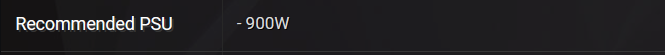

Ne treba mi Djole da mi objasni efikasnost tog napajanja, klasu, mogucnosti.
Dovoljno je da se ode na stranicu proizvodjaca pa da se vidi sta i kako.

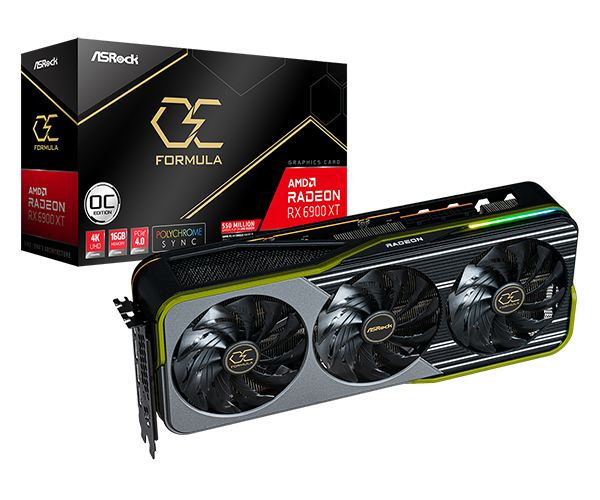

Asrock ima vise modela rx 6900 xt, bazicni trazi napajanje od 850w, pa bi to napajanje mozda moglo da se provuce, ali Asrock za bas taj model preporucuje 1000w, Asrock zna zasto je to uradio jer joj je to udarni model i nikakav undervolt nece smiriti spajkove ,to o radnicima i fazama je kako mali priuceni Perica zamislja rad GPU.
Asrock osnovi model:
59687
Asrock FG
59688
Asrock formula
59689
Pogledajte prilog 59687
Asrock FG
Pogledajte prilog 59688
Asrock formula
Pogledajte prilog 59689
