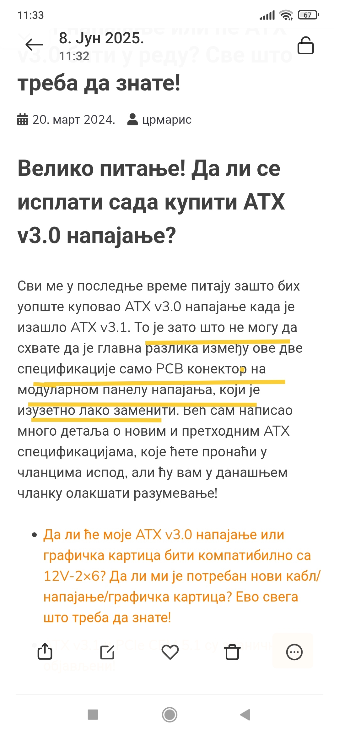

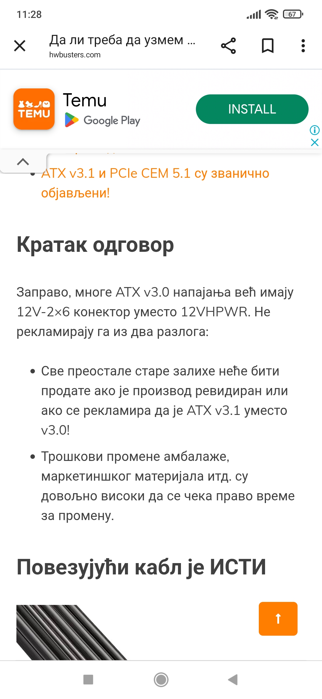

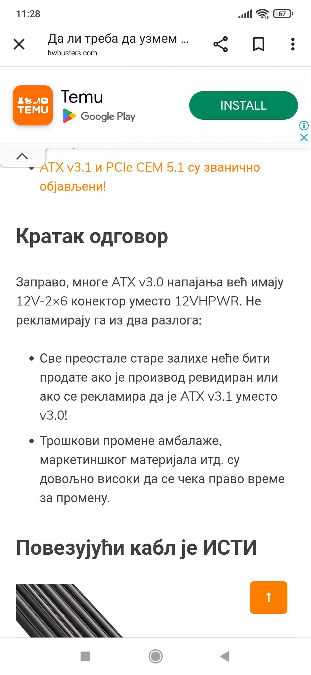

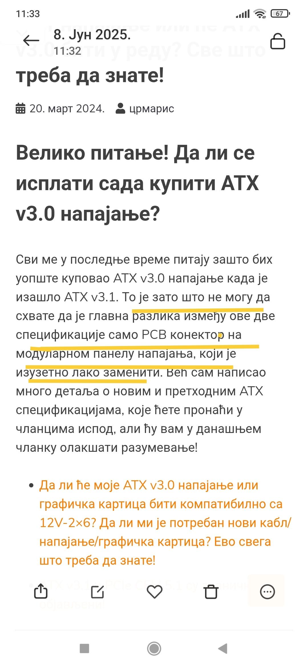

Jeste malo zbunjujuce,ali kao što sam gore napisao kabl je isti,samo je razlika u konektoru.
Znači konektor na pcb-u,na strani napajanja,onde gde guraš kablic u psu.
Kabl je isti,skraceni i produženi pinovi,skraćeni sense(da signalizira da je kablic priključen),time se dobija da ako nisi priključio dobro davace 0w,za razliku od 12vhwrp.Produženi pinovi za napajanje,znači ovi produženi da bi bio sigurniji kontakt,a ovi skraceni.
Takodje veći problem je bio konektor na grafičkoj karti,ne na strani pcb-a gde je ova promena,atx 3.0 vs atx 3.1.
Takodje je promenjen konektor na strani grafike.
Tako da ništa nije nešto epohalno,da je sigurniji 12v 2x6 jeste.
11.262
7.158
Nisam našao za G1, zato i pitam. A oznake koje sam postovao su sa nzxt sajta gde se navodi da je atx 3.1 napajanje.
Mozda su skinuli nzxt sa oznakom atx 3.0,ako je ono nekim slučajem g1,jer svako atx 3.0 moze da bude 3.1,ali ne može kontra
