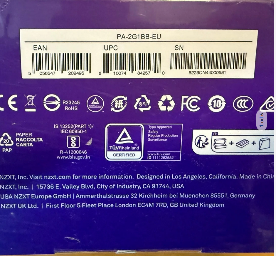

Stigla je slika i serijskog i po svemu sudeći model je stariji.
Šta je najmudrije u ovoj situaciji?
da li je bezbedno na 12VHPWR kabl da vezujem i ostavljam preko noći u full loadu grafičku?
da li je bolje da dokupim i 12V-2x6 kabl za sigurniji spoj na grafičkoj? Ne znam kako to sve ide, i da li moram od istog proizvođača ili kako?

Ako naručuješ kabl najbolje je od proizvođača - pošalješ im sve brojeve.
Mislim da su oni napravili problem time što su ostavili isti naziv proizvoda, a da nisu napisali broj revizije, jer je u pitanju važna promena.

Po kutiji deluje je je stariji model,što smo i očekivali od te kutije,dok se ne otvori neceš znati.
Baš zavrzlama,nije vredno.
Sačekajmo još nzxt šta ce reci.
