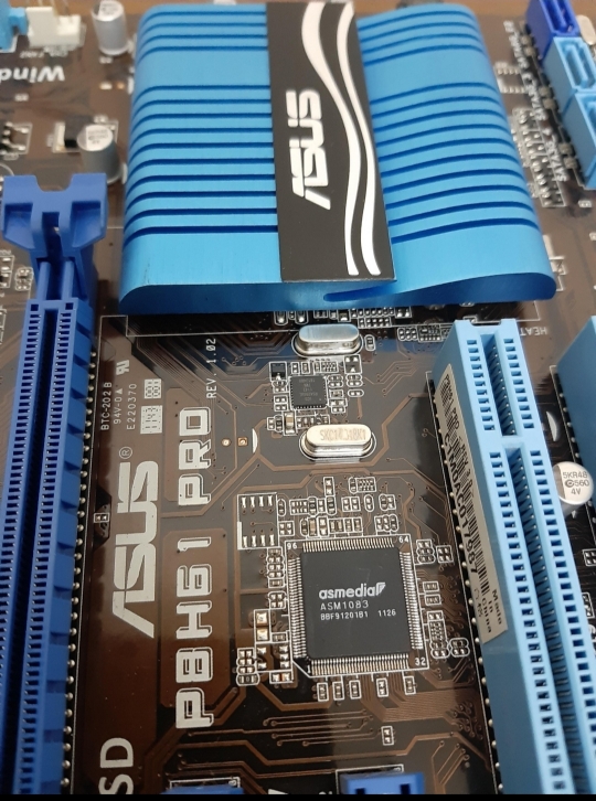

Bice da sam sj.... bios na maticnoj, da vidimo ako se nesto moze ili da kupujem drugu plocu.
Jutros mi je stigao i7 2600 kao zamena za i5 2500. Instalirao procesor za 20 min, sve je proslo bez problema. Procesor mi se malo cudnjikavo ponasao, MS Flight Sim 2020 je izvlacio 10 fps-a vise u odnosu na i5 2500, AC Odyssey(benchmark) je izvlacio 10 fps-a manje u odnosu na i5 2500. I7 je takodje imao dosta vise dropovanih frejmova na YT u 2160/60 u odnosu na i5. Resim se da odradim bios cisto mozda malo usavrsi rad racunara. Skinem bios, raspakujem arhivu, fajl iz arhive prebacim na usb. Bios taj fajl nije prepoznao na usb memoriji, pokusao sam direktno iz windowsa dobijem neku poruku tipa vec je zadnja verzija biosa, ja ipak odem na OK, dobijem neki error, zablokira miš. Odradim restart i vise nisam dobio sliku na monitoru, kuciste radi a slike nema. Force shutdown ugasi racunar ali se on sam od sebe ukljuci posle par sekundi. Ako ostavim usb sa biosom, racunar se nonstop ukljucuje i gasi. Nisam hteo previse da kopam da ne bih izazvao kvar jos neke komponente konstantnim paljenjem i gasenjem.
Edit: Probao sam sa vadjenjem baterije i nista.

Ja sam ti cini mi se odgovorio na susednom forumu.Mada nisam dobio odgovor dal si video da rade svih 4/8 jezgra,jer mislim da su radila samo 2/4 pa otud lose performanse.
:offtopic:Imam ja neku h61 u steku ako ne uradis nista.

Radila su sva jezgra, fizicka i virtuelna. Hyperthreading je bio ukljucen u biosu.

Ok ako si video u tasku ili nekom programu.Jer ako su bila ukljucena u winu,i boost u biosu nema razloga da daje manje performanse.

Nista sada pokusaj da vidis jel mozes kako da uflesujes novi bios ako ne onda lepo spremaj pare ili za drugu polovnu plocu koju mozda nadjes da je ok i ko zna u kakvom stanju a onda da ces da je platis toliko da ces ako dodas jos malo moci da porucis novu msi b450 a pro max maticnu za ryzen.
Ne kapiram ni ja po kojoj logici moze da bude sporiji od i5 u bilo kom scenariju. Mogu da budu tu negde ako je u pitanju neka igra koja se oslanja na GPU.
Ne znam ni ja sta da radim. Mogu eventualno da je saljem u neki servis ali to je vec mlacenje prazne slame. Mogao bih da kupim neku polovnu ali tesko da cu naci nesto mladje od 8 god, a kostaju vise nego kada su bile nove. Postoji i ta opcija da sve staro rasprodam i deo po deo da sklapam nesto sa Ryzenom. Nem pojma....

Znas zasto to prejudiciram,zato sto se i kod mene desevalo da bocnem i7 na plocu i koristio je 2 jezgra,dok nisam u winu namestio 4.Sad ako nisi obracao paznju,nego brze bolje upalio igru da vidis performanse mozda je to bio slucaj.Ne verujem da je bios bio u pitanju,on ako je radio i na tom koji si imao ne bi nista dobio.Mozda samo bude da nisi ukljucio boost klok u biosu,a ni to nebi se odrazilo na toliku razliku u fpsu.

Dok sam igrao bio je ukljucen neki fps monitor sa opterecenjem i temperaturom svakog jezgra, bilo ih je 8. Hyperthreading i turbo boost su bili ukljuceni, nisam video nikakve slicne opcije u biosu koje bi nesto ubrzale.

Mozda sam prosto trebao da odradim reinstall windowsa umesto sto sam petljao po biosu?

Možda je samo trebalo da povećaš broj korišćenih jezgara u msconfig.

Izvini, nisam shvatio: jesi li probao i5 nakon problema sa i7?! :confused:
2.767
2.115
Supernova 150/10
Nisam vracao i5 nazad nakon sto sam "sredio" bios.
