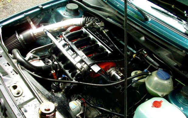

Danas sam bas gledao koliko ima mesta izmedju farova i akomulatora i filtera za vazduh i generalno, filter bi mogao da bude problem. Rastojanje od centra fara gde ulazi sijalica do filtera je oko 7,5 cm, a sa leve strane do akomulatora oko 8,5 cm.
Predlozi?

Akomulator u gepek, a da za filter, lepo skinem K-glavu i stavim Digifant 1 od G60 i K&N filter pecurku. ;)
npr ovako :

Vidi ako te ne mrzi koliko je rastojanje od ulaza sijalice u far do samog stakla fara, ako je dovoljno dubok, ubaci se projektor sa prednje a ne sa zadnje strane, malo se opseče rupa da legne dublje, pa to sve iza ne bi trebalo da pravi problem...

Ovi sto su ugradjivali HID projektore u takve farove su bas tako i radili. Skine se staklo, opsece se rupa i ubaci se projektor.
Tako i treba da se radi, nego sam video na nekoj od prethodnih slika koje si okačio da su ubacivali od pozadi...

Hm... tesko da moze tako da stanu. Moja ideja je od pocetka bila da se uzmu Crystal glass farovi pa da se otvore i da se napakuju projektori unutra, pa da se zatim zatvore. To bi moglo da funkcioniše veoma dobro.

Upravo tako, to i rekoh da "tako treba", tj. inače se uvek to radi.
Ništa, znaš šta ti je činiti, pa ćemo da pakujemo :D
