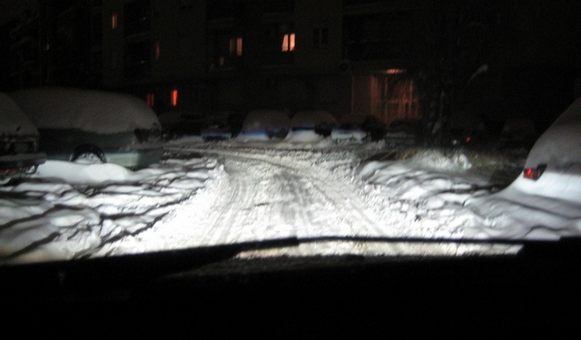

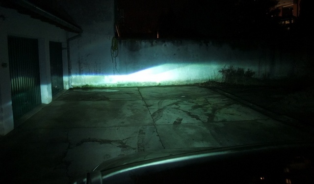

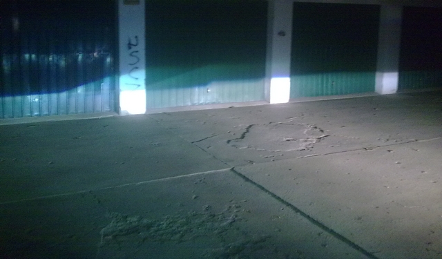

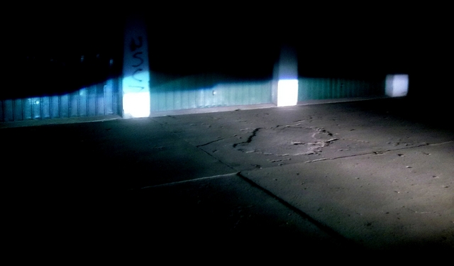

Evo malog poređenja Fiatovih (Valeo) fabričkih projektora koji idu u Punta 2, Mareu itd, sa Morimoto projektorima koje sam ugradio kod sebe...
Levo je Fiat (Punto sa 6000k), desno Morimoto Mini H1 sa 4300k:
Kada se fotka potamni (senke skroz down, kontrast skroz up), na putu ostane ovo:
I dalje, ovo je samo Punto:
I tamno:
MH1 (nemam sliku koja nije po snegu ali dovoljno se i ovako vidi razlika):
I tamno:
Eto, ko se razmišljao da fabrička sočiva zameni sa MH1 (ili barem ubaci 4300k umesto nekih "plavljih"), sada ima rezultat šta zaista ostaje na putu :)
