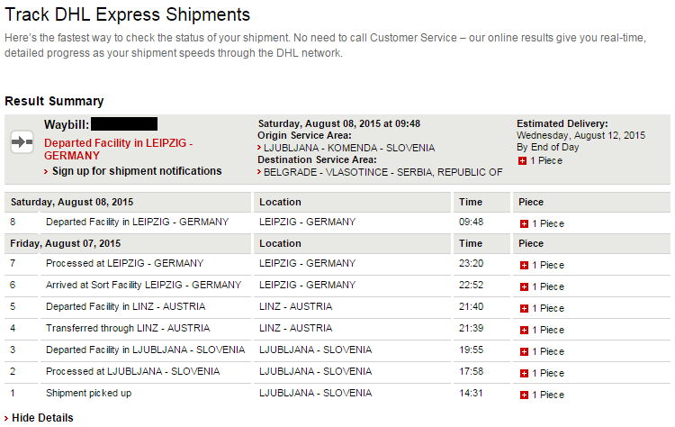

Interesantan tekst, ako me ne cimaju iz carine trebalo bi sutra da mi stignu 4x EK-Vardar F3-120 (1850 rpm) pa cemo videti da li delim tvoje misljenje oko njih.

Moji Vardari izgleda idu na put oko sveta i nece skorije kod mene... :d

Sta bre rade ovi :D nisu krsteni...
