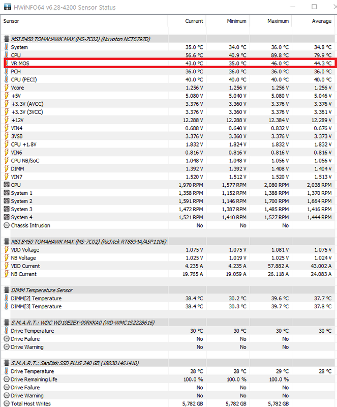

Danas uhvatio vremena da probam OC i undervolt,
OC preko biosa stabilan kao stena na 4.4 i 1.25v.
LLC na Auto podešavanju.
4.6 na 1.275v + LLC 3 ili 1 ne prolazi AIDA stress test. CB20 izbacuje grešku.
4.5 1.275 + LLC 3 ili 1 AIDA stress test bez problema. CB20 izbacuje grešku.
Možda bi gurao na 1.3v+ ali neću da idem na te voltaže
Ostavljen na 4.4, 1.25v.
Temperature pale sa 75 na 65c u Gears 5, prezadovoljan sam!

A vrm kako se ponasa temp sa 3600 kod tomija?
Trebao si bar da probaš 1.3v i 4.6 :D

Ma to je sve šminka oko VRM sekcije i njenog hladjenja, nema to veze - što bi rekao jedan stručnjak sa foruma :)
15ak minuta AIDA stress testa za probu - 46c :d

Nisam hteo da guram 1.3v+ pošto po net-u spominju degradaciju čipa na tim voltažama nakon duže vremena.
Nadao sam se da će voltaža ići niže u idle režimu ali je ipak "zakucana" na zadatu vrednost, da se spuštala išao bi na 1.3v load. Inače na fabričkim podešavanjima, bios v36, ploča gura konstantnih 1.35v u load-u...
11.047
6.957
Pa to sam hteo reći,njima na default divlja na 1.4v kakva sad degradacija na 1.3v. :D
