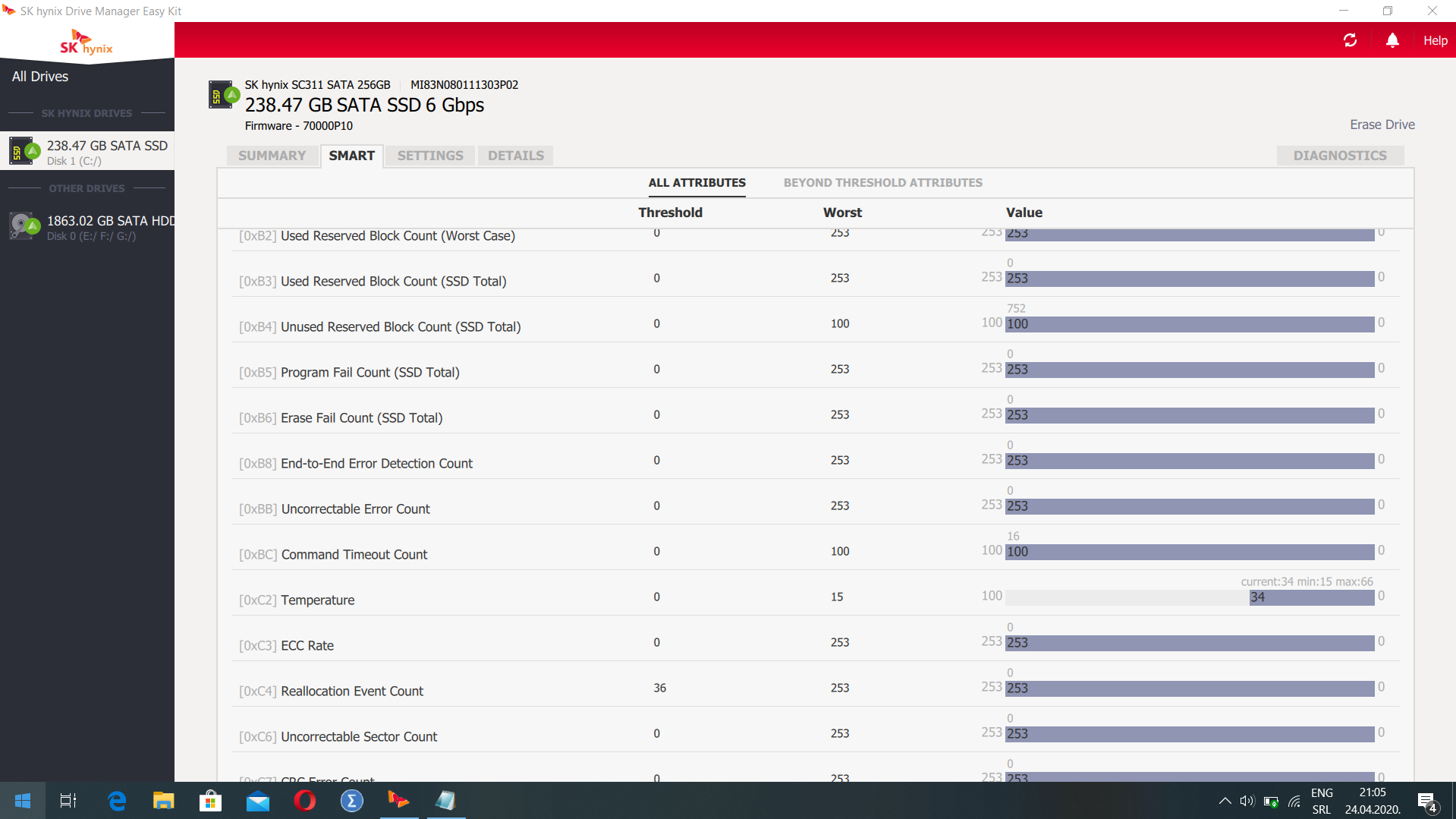

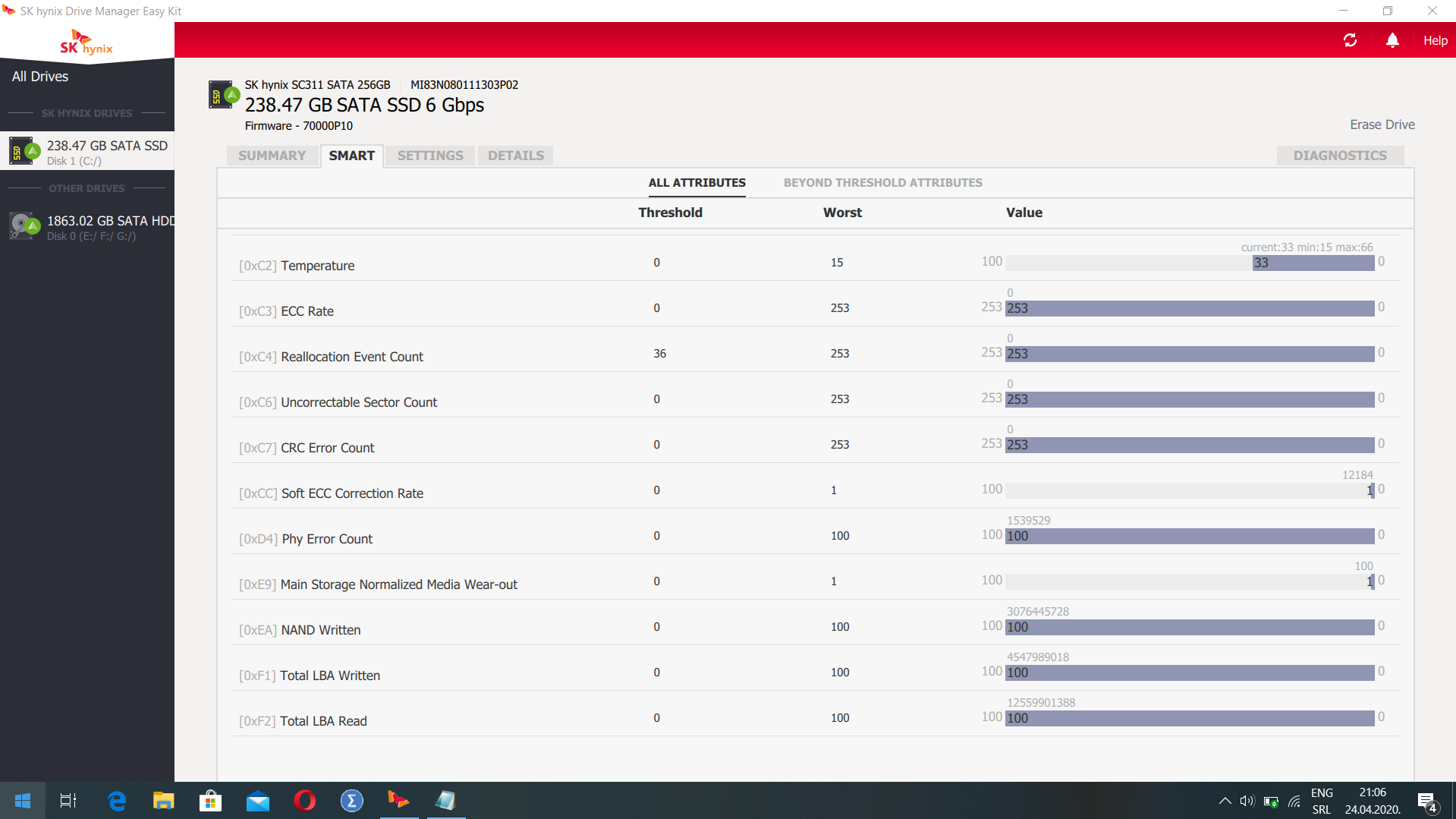

Ono što me brine je zdravlje SSD-a i mislio sam to da provjerim sa nekim njihovim softverom. Skinuo sam ovaj SK hynix Drive Manager Easy Kit ali mi ne daje to očitavanje. Ono što mi program pruža kao podatke dostavljam u prilogu.
Da li mi neko može bliže reći:
  • Šta je moglo izazvati ovako visoku temperaturu SSD (osim ako to nije samo loš air flow pa traži postolje) i da li je ona toliko štetna kad je u ovom opsegu?
  • Koji biste mi softver preporučili da provjerim zdravlje SSD-a i da li su ova očitavanja u prilogu u granicama normale?

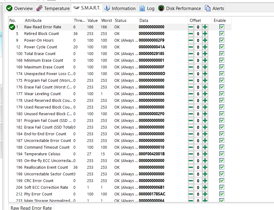

Sumnjiv mi je Main storage normalized media wear out , uz Raw Read Error rate. Laptop je kupljen u oktobru prošle godine, međutim koristim ga samo za fakultet (ništa od lightroom-a nije pogurao kad nešto na brzinu moram da obradim od fotki, a komp mi nije tu.
SSD inače ima power on time 31days 17h, a HDD u njemu Seagate od 2tb 36 days 5h, start stop count 2 259, health naravno 100%.(ne znam ni čas prije nakupi ovoliki s/s count)
Neko mi reče da HDD sentinel upravo čestim ,,provjeravanjem,, uvećava start stop count inače, a na laptopu ga držim zbog prevencije (putuje se, može se desiti udar ili nešto pa da odmah znam đe sam)

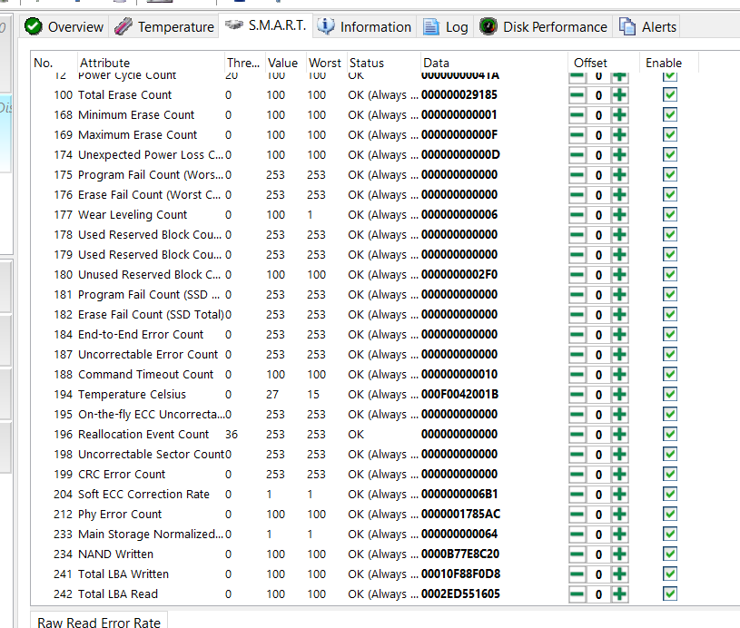

Evo očitavanja iz Intelovog softvera (neko mi ga preporuči pa ja instalirah iako je za Intel ssd-ove, ništa nije pokazao u suštini):
Screenshot
Screenshot
Screenshot
Nije mi jasno samo što mi SK Hynix softver ne dozvoljava očitavanje health-a i upisanih podataka na NJIHOV SSD. Haos.

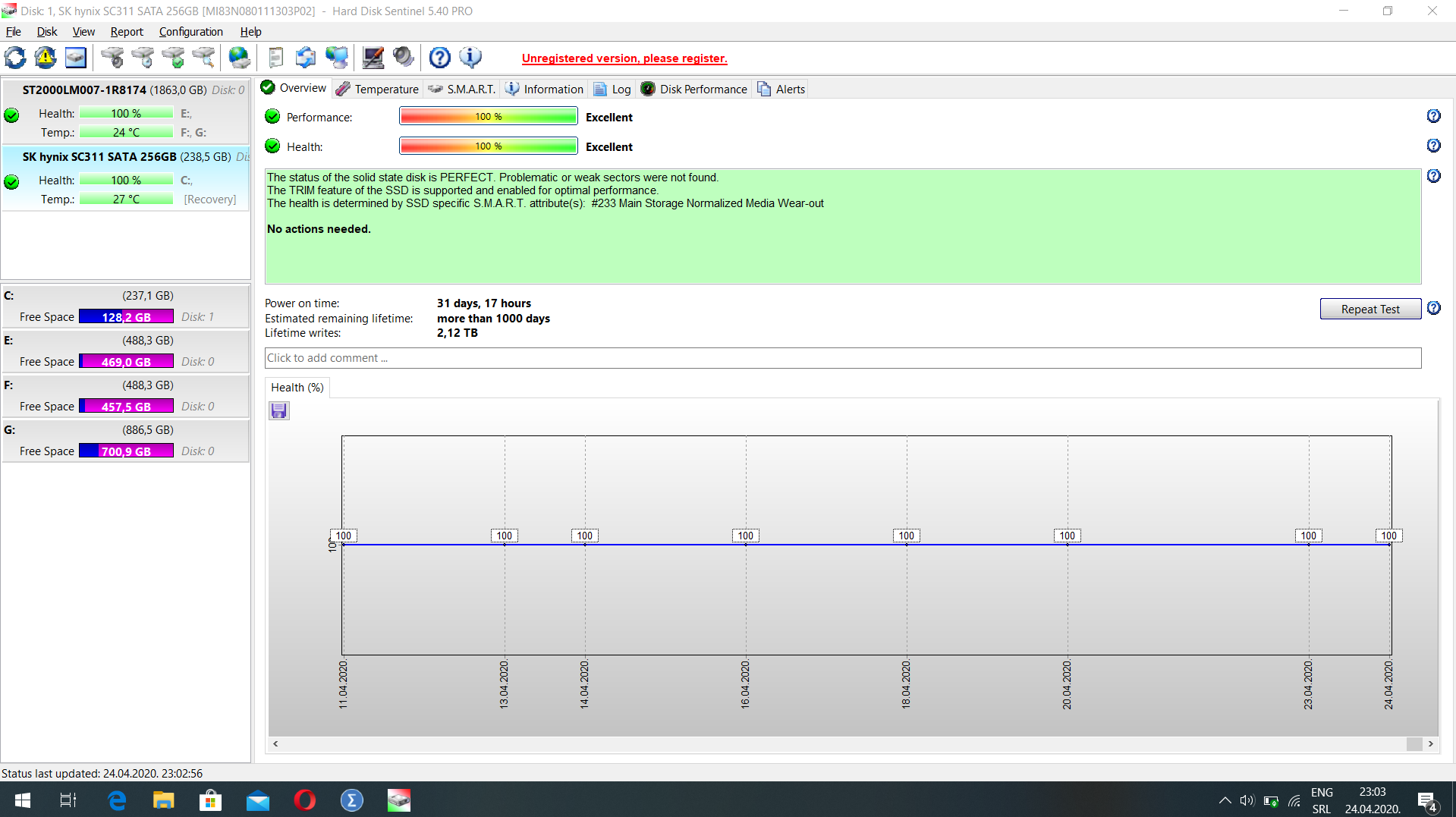

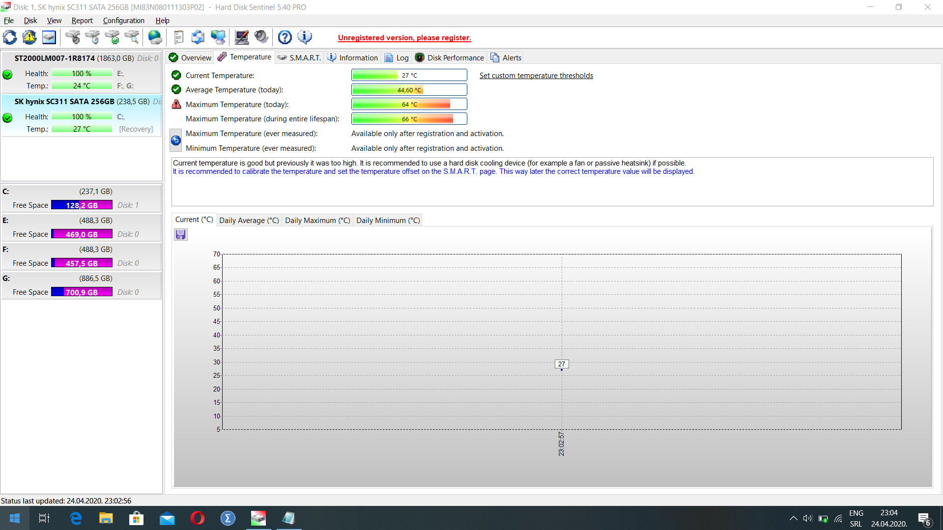

Ako ti nije teško, okači slike iz hd sentinel, prva kartica i kartica sa temperaturama.
16.728
13.072
Deluje mi kao da je sve u redu. Nije malo (a nije ni puno) upisao, kao što vidiš, više od 2 TB.
Veliki broj uklj/isklj hard diska ne mora da znači da je i problem.
Mana m.2 diskova je što se greju. Otežavajuća okolnost je što je u laptopu teže postaviti im neki hladnjak.

Prvi screenshot ima wear leveling count.A 3 screenshot ima u MB broj upisanih podataka.....
