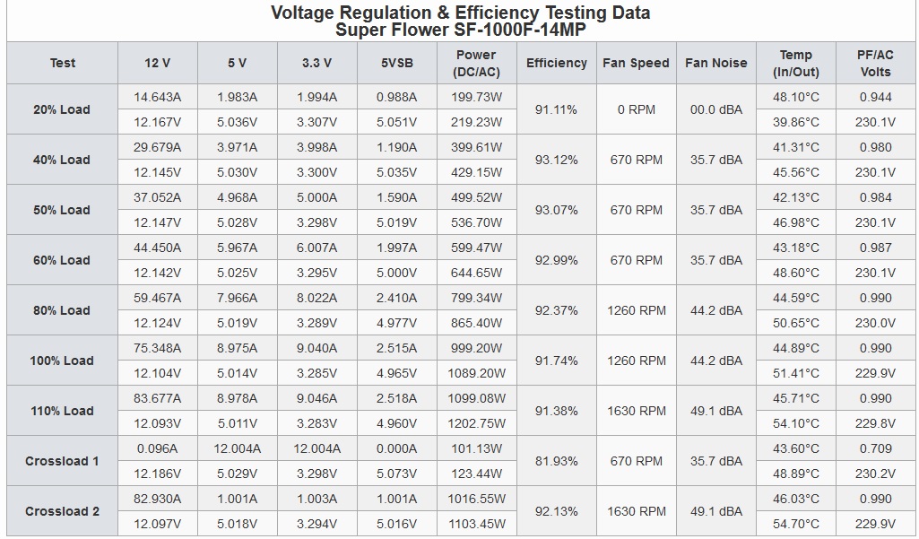

Pogledao sam linkove ka sertifikatima koje si postavio, ali vise volim da nezavisna merenja, pa iz prilozenog mozes videti kako stoje stvari.
Ovo je sa testa techpowerUpaNa 50% opterecenja je ostvareno 93% eff, dok po sertifikatu zahtevaju 94%. Naravno, uzecemo da merna oprema pogresi +/-1% i eto. Ali poenta je da je jedva proslo za Platinum. Dakle, nema govora po meni za Titaninjum, pogotovu ako granica bude standardizovana na 96% (za 50% opterecenja uredjaja).

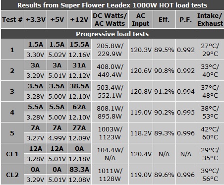

Sto se USA podneblja tice, stvar stoji ovako:
Ovo je sa testa jonnyguruPrimecujes koliko je niza efikasnost na njihovoj mrezi, zato i imamo razliku izmedju redu i non-redu kada su procenti u pitanju.
Pogledaj test5 u tabeli (100% opterecenja). Efikasnost 89.3%! Kako je tu potrebno 89%, napajanje je proslo, ali evidentno jedva proslo.
Po meni za Titanijum treba granica da bude veca za 2-3%
