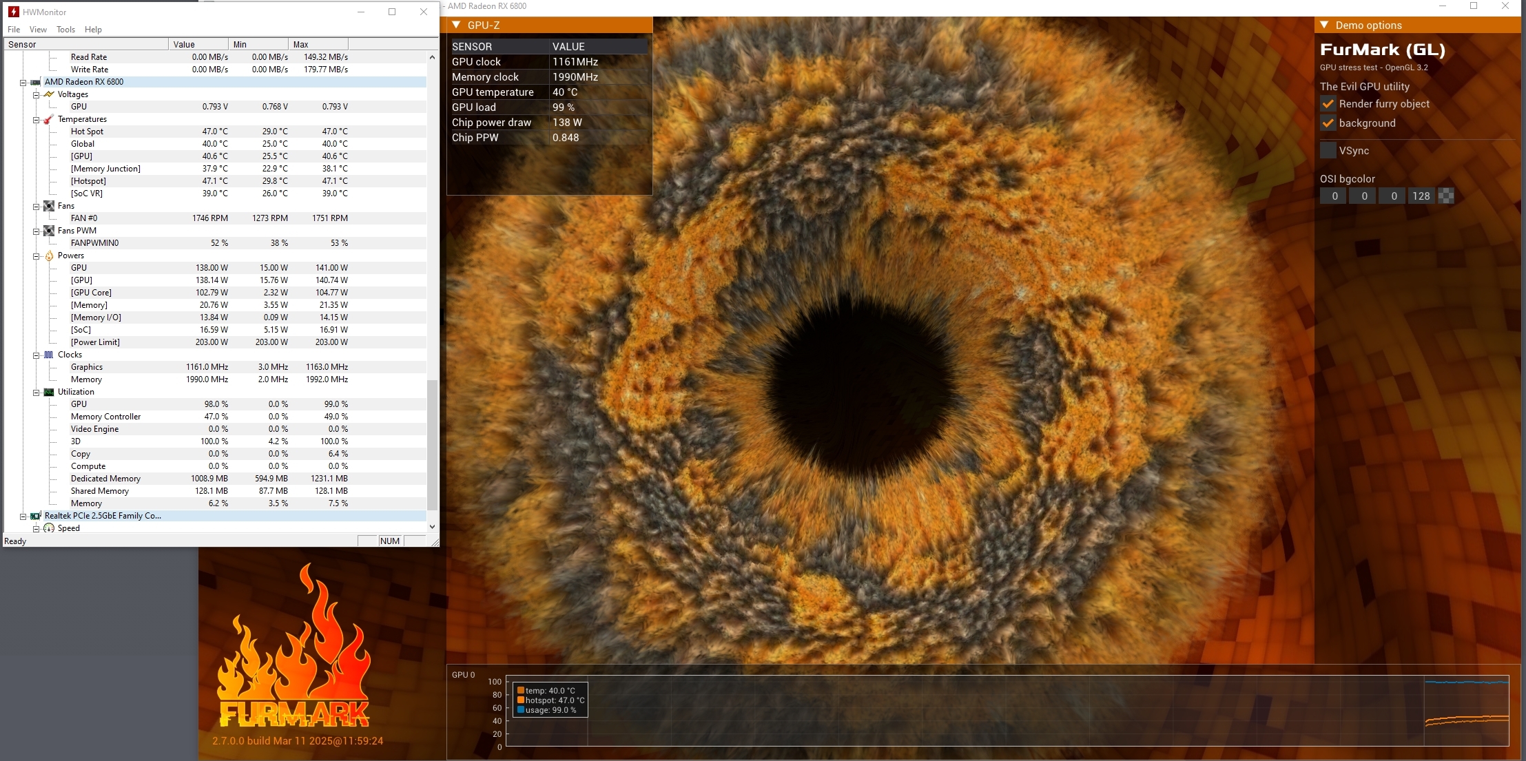

Probaću sa starijim drajverima. Uspeo sam ponovo da osposobim jednostavnim postupkom da radi normalno, samo je pitanje da li će tako i nastaviti nakon restarta. Obrisao drajvere sa DDU u safe mode-u. Ugasio komp i prebacio na drugi BIOS, uključio i instalirao samo drajvere(najnovije), performanse i sve ostalo radi fabrički kako je namenjeno. Traži restart za kompletiranje instalacije, ajd pa će da vidimo.
A ovako sad to izgleda. Temperature dobre, ventilator na 0 RPM dok ne dođe do 50c, posle ga malo podigne ali sve onako kako je dizajnirano.
58850
Istom metodologijom kao gore mogu da instaliram i najnovije drajvere sa softverom i sve radi kako treba. Barem na kratko
58851

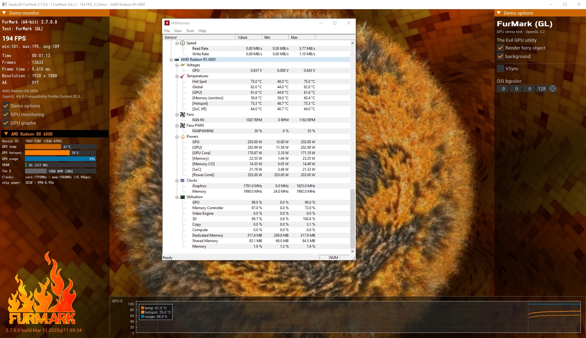

Ti si napisao da je kartica heavy undervoltovana, ova kartica nije undervoltovana.
Kako nije kad vuce smo 200w, skinuo je bar 80w u teskom loadu, verovatno kartica ne moze da se izbori sa niskom potrosnjom i viskokim klokom.
Isto je kad se koristi MSI afterburner, zadate vrednosti nikad nisu zakucane, svako pokretanje racunara i podizanje afterburnera je ponovna bitka softvera protiv BIOS-a kartice.
Mozda XFX nije tolerantan da mu bilo sta prcka po biosu kartice, drugo undervolt zavisi i od promerka GPU, a dodatno i vise puta dokazano kod AMDa da i CPU i GPU kad su undeervoltovani mogu da sacuvaju klok (frekfenciju mhz) a da izgube brzinu jer imaju nesto sto se zove interni klok.
Isto je sa NVIDIA 4000 i 5000 serijom, HW info to meri pod effective clock.

Onda nije undervoltovao u adrenalinu, jer po onom screenshotu mislim da nije ništa menjano u adrenalinu.
3.408
3.098

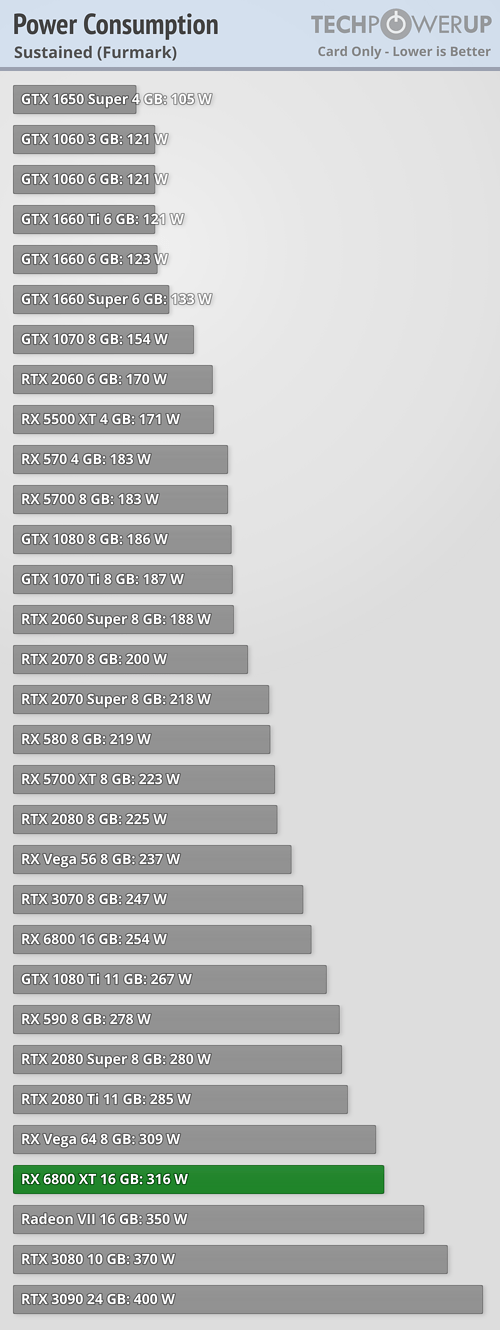

Pa njemu u furmarku trosi samo 200w , kao da nije XT verzija.
Ovo je potrosnja u furmarku referentne kartice od preko 300w, dok neki modeli XFX idu na skoro 350w u furmarku. Ovaj Merc ide na 344w.
1.651
1.289
Dual RX 7700 XT OC
2 TB nvme Kingston
Carbide 400c
Mada vidim da mu tamo piše da je to power limit. Ne može preko toga, verovatno je BIOS karte tako ograničio.
