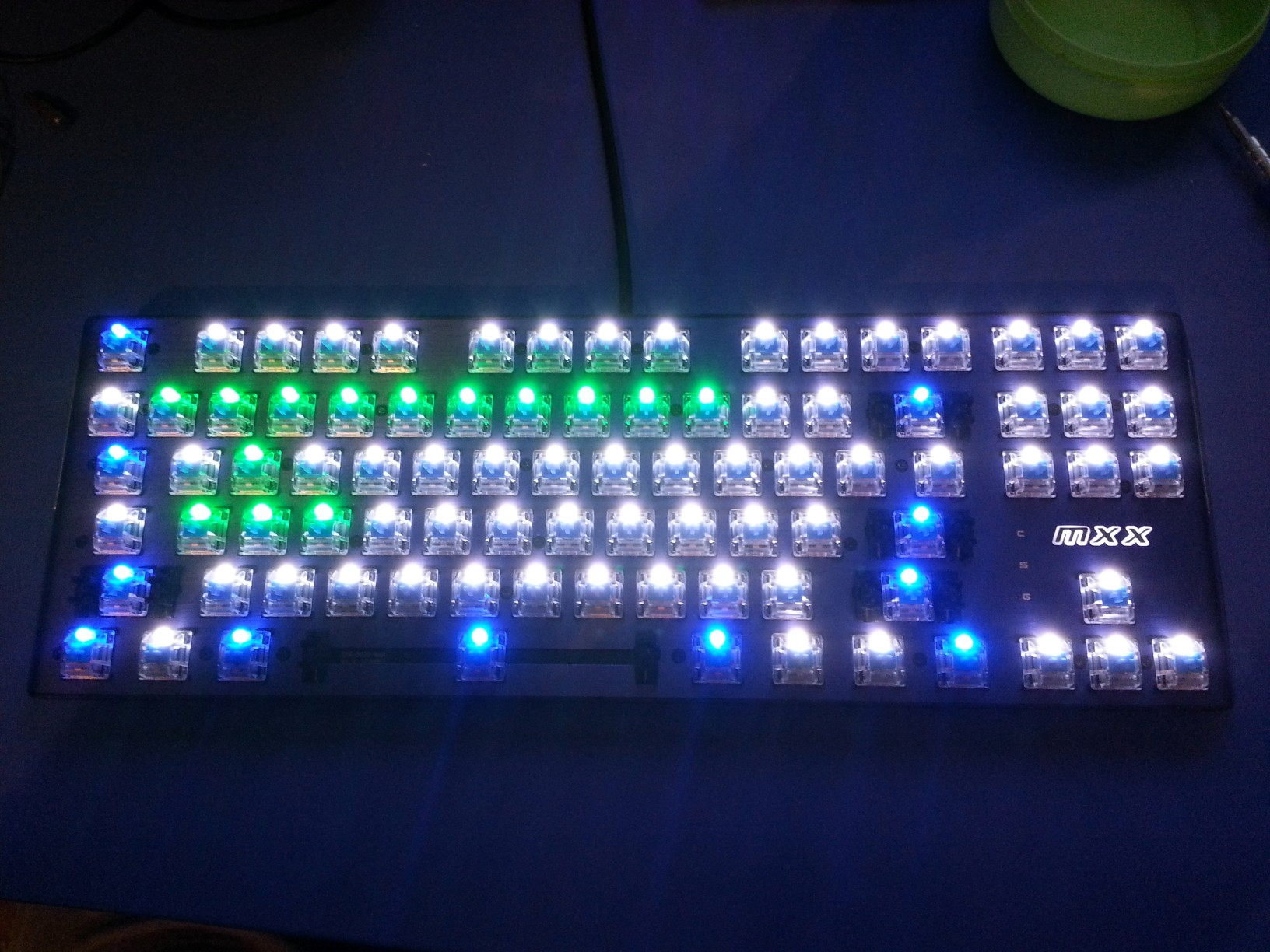

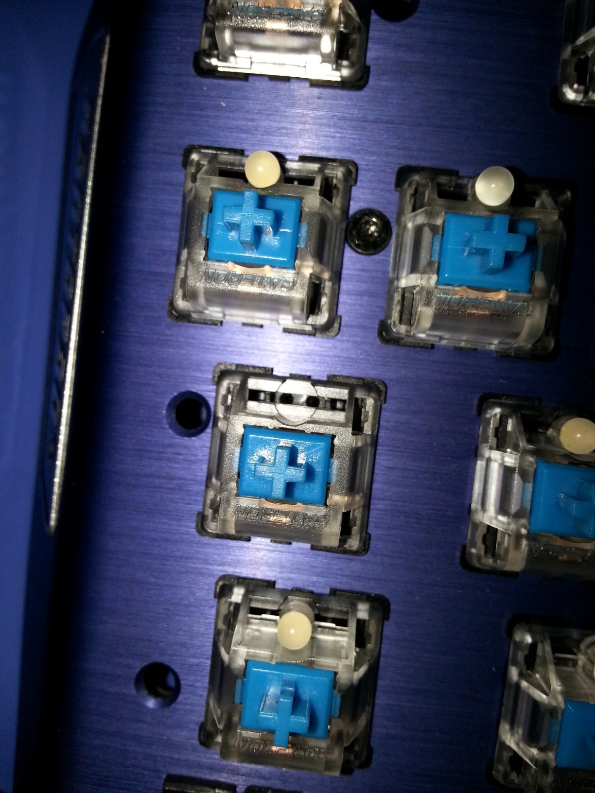

Danas sam malo modifikovao moju mehanicku tastaturu, ovaj mod sam uradio jer sam kupio tastaturu koja svetli u belo, nije mi to smetalo ali posle nekog vremena sam dobio ideju da bi bilo extra da mi WASD, brojevi i jos neki dugmici svetle u drugoj boji radi izgleda i radi izazova da li cu uspeti da ne s***em nesto... :D
Prvo sam se malo informisao, i shvatio sam da ima dosta razlicitih dioda od 3mm i 5mm koje rade na razlicitim voltazama.
Nije tesko skinuti kapicu i videti da se ispod nalazi dioda od 3mm, ali tesko je skontati na kom naponu radi, da posle ne bi nesto gorelo.. :)
Morao sam rastaviti tastaturu i skinuti jednu diodu jer unimer nije pokazivao napon kada sam merio direktno sa ploce, sto sam kasnije skontao da diode rade preko PWM kontrolera radi manje potrosnje i opterecenja na usb, zato nisam video napon.
Kada sam skinuo diodu odneo sam u servis gde imaju neki uredjaj koji na displeju pokaze tacnu voltazu i potrosnju na kojoj radi sijalica, ne znam kako se zove taj uredjaj ali je izbacilo da dioda radi na 3.5V i da trosi 25ma.
Jedino mesto gde sam nasao 3mm diode koje rade na naponu koji mi treba je "Mikro princ", imali su samo zelene i plave, hteo sam i crvene ali na zalost nisu imali, tako da sam morao to sto su imali, s obzirom da nigde vise nisam nasao u Srbiji.
Usput dok sam modifikovao, slikao sam sa namerom da podelim sa vama, i pomognem nekome ko ima ideju da to odradi na svojoj tastaturi, a predpostavljam da nisam jedini ko bi hteo to da odradi.
Moram da napomenem da na slikama izgleda bas lose, ali uzivo je mnogo COOL!

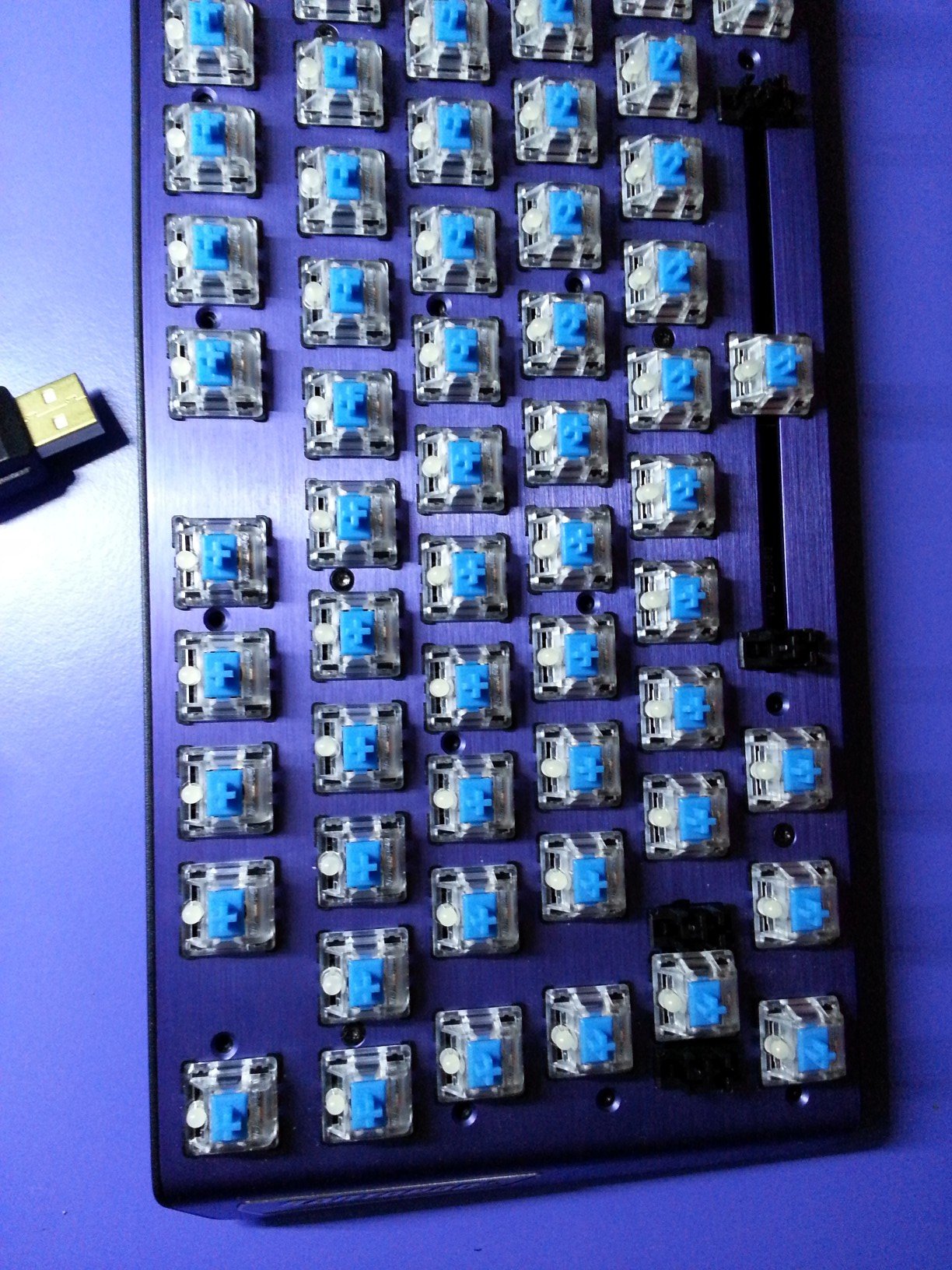

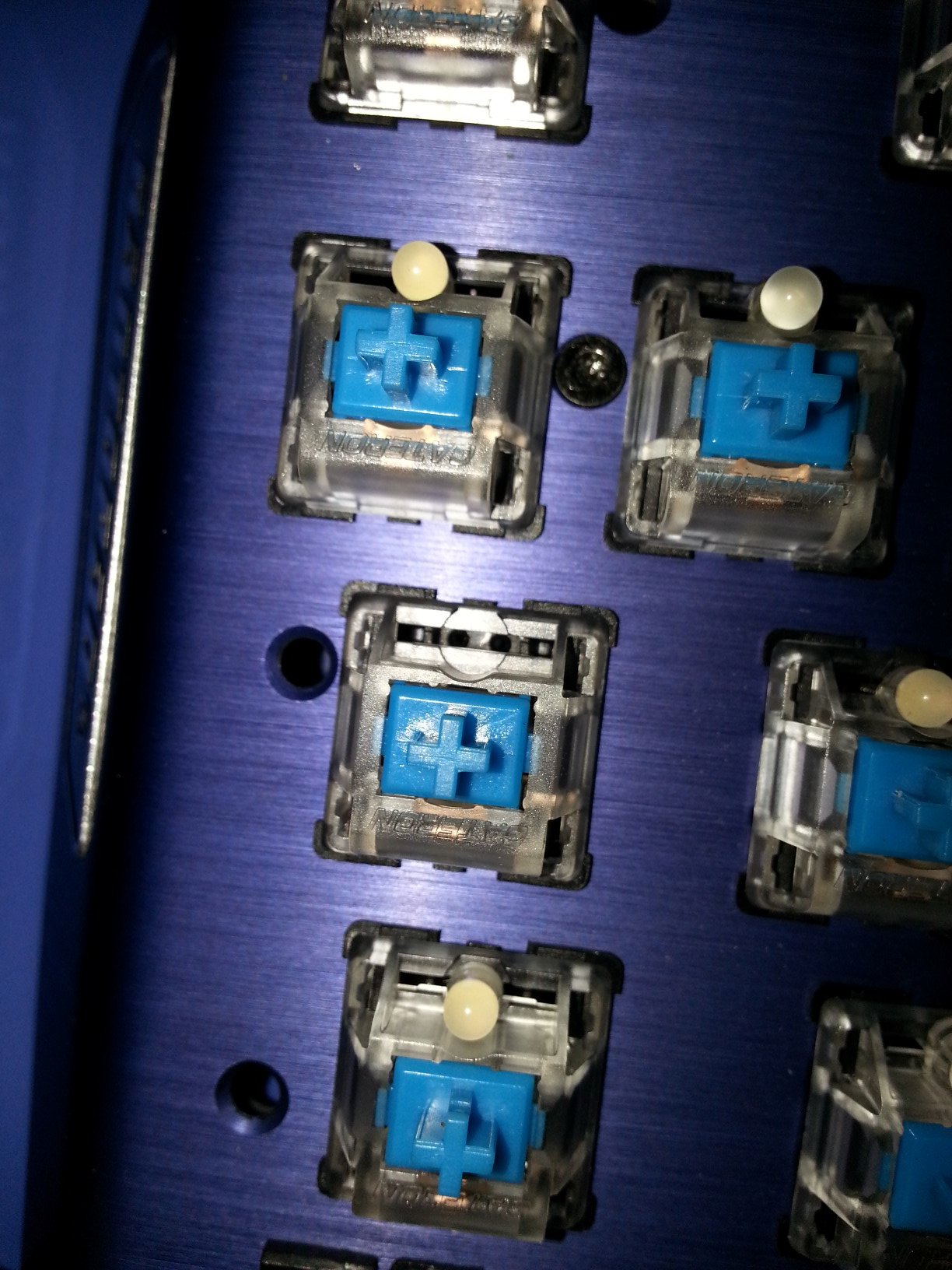

Skinute kapice, vide se diode:

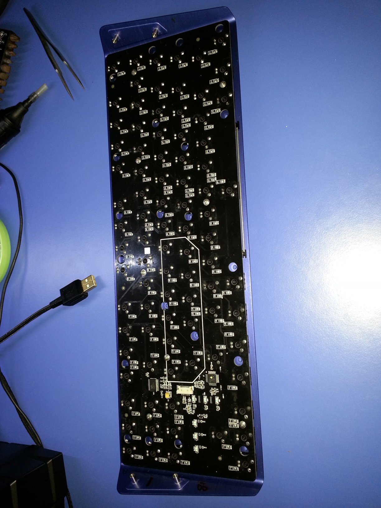

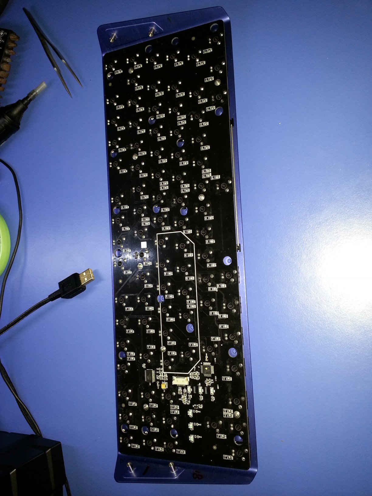

Rastavljena tastatura, zadnja strana ploce:

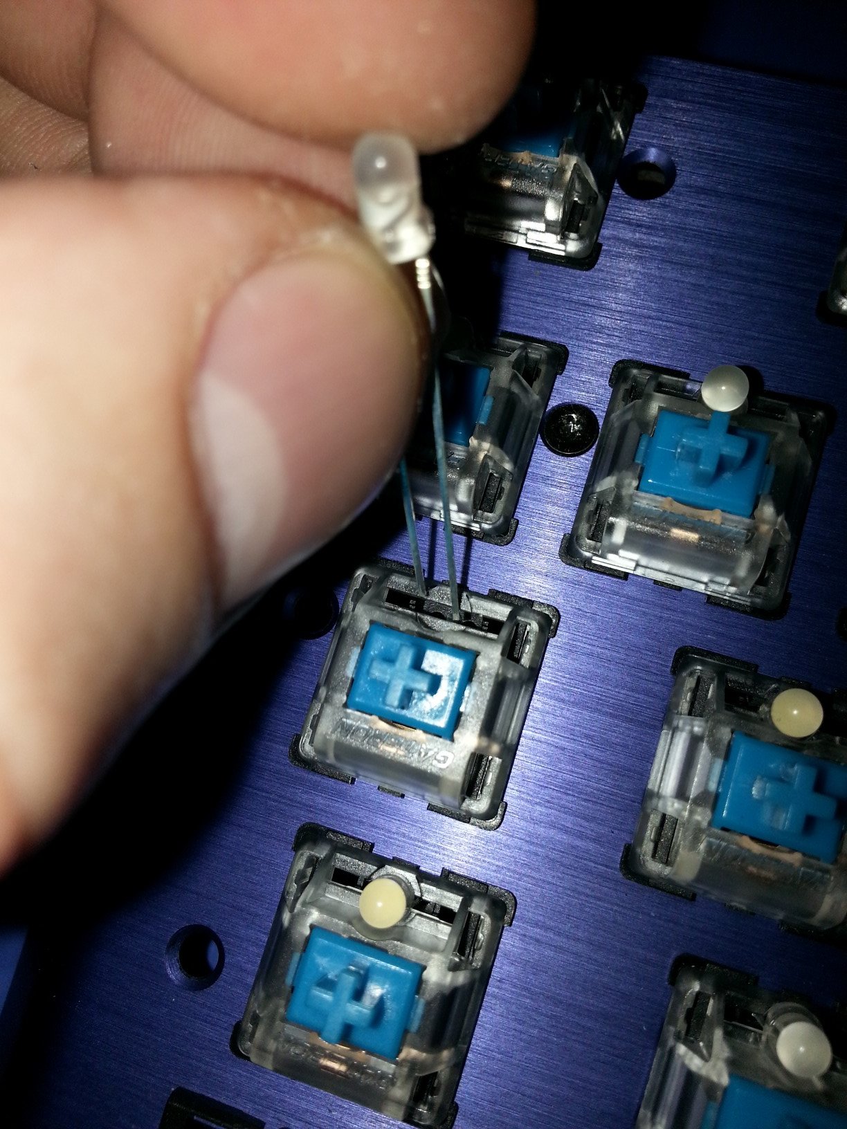

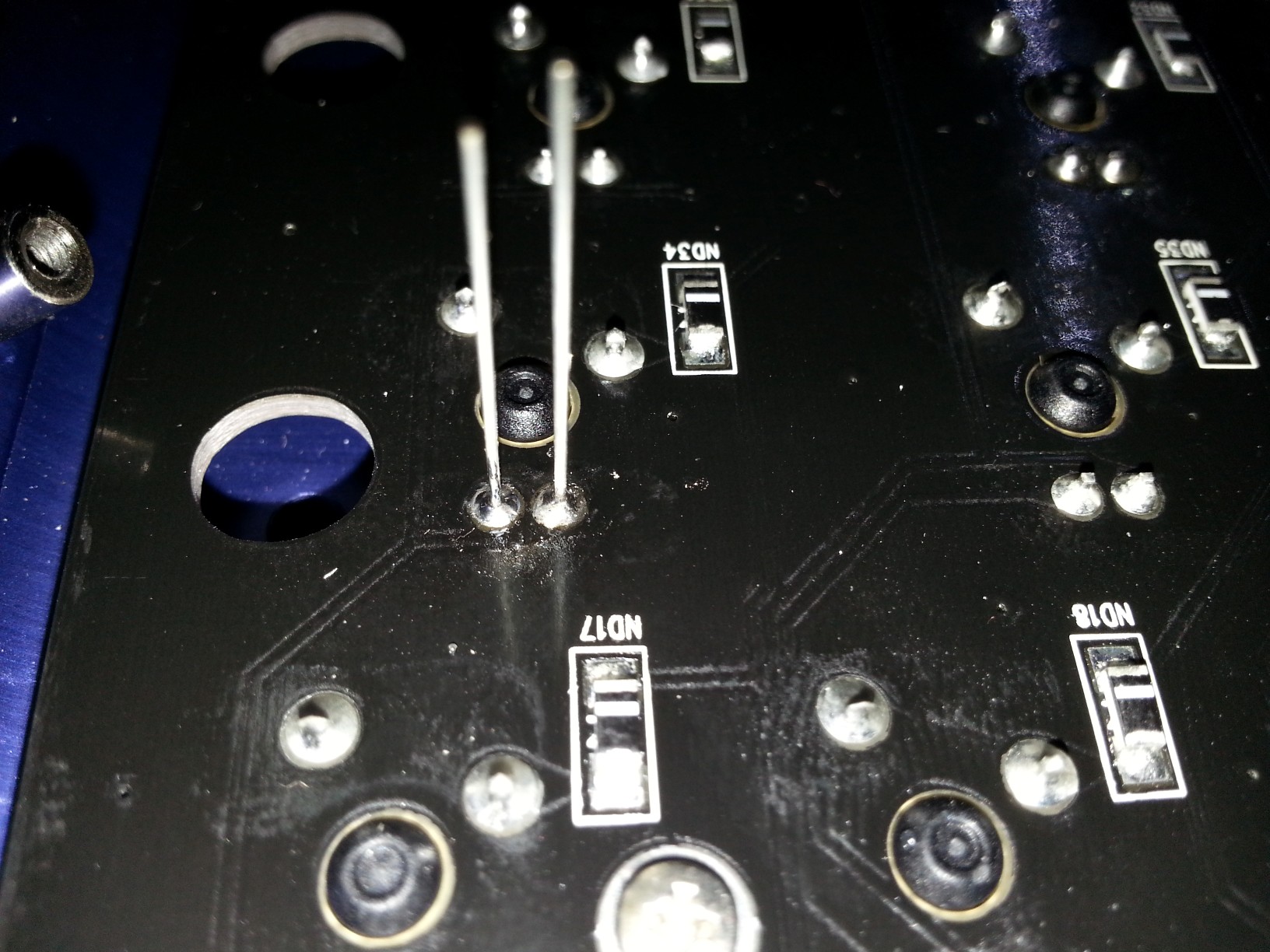

Skinuta dioda:

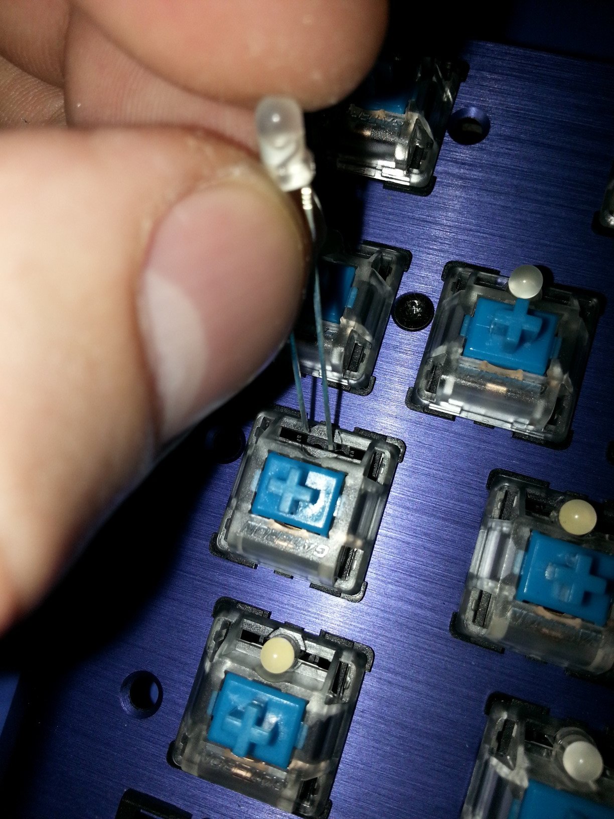

Stavljanje nove diode:

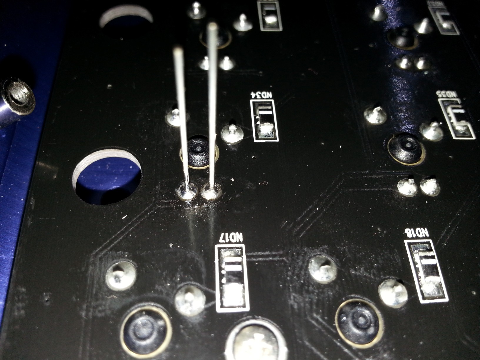

Kako izgleda sa zadnje starne:

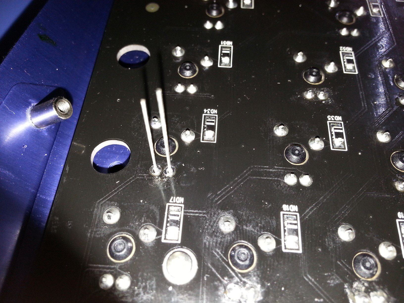

Posle lemljenja:

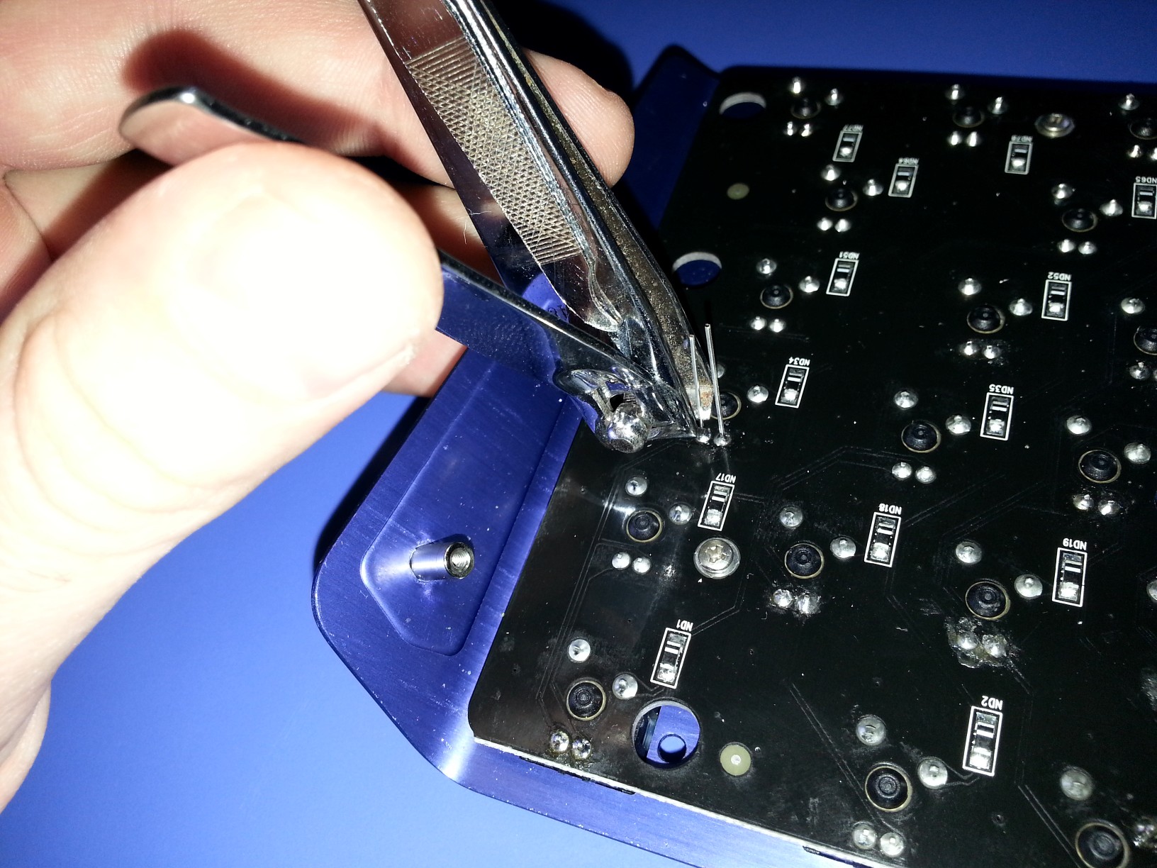

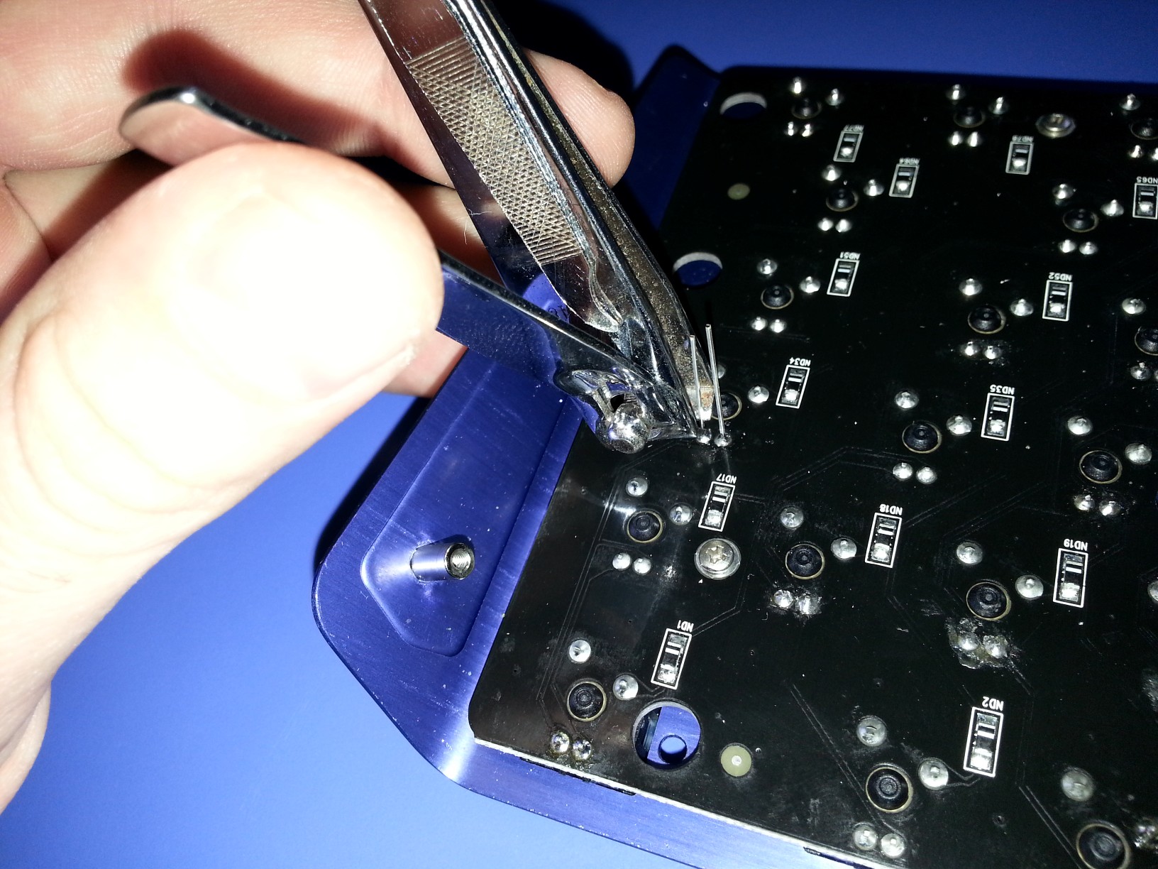

Odstranjivanje viska nozica:

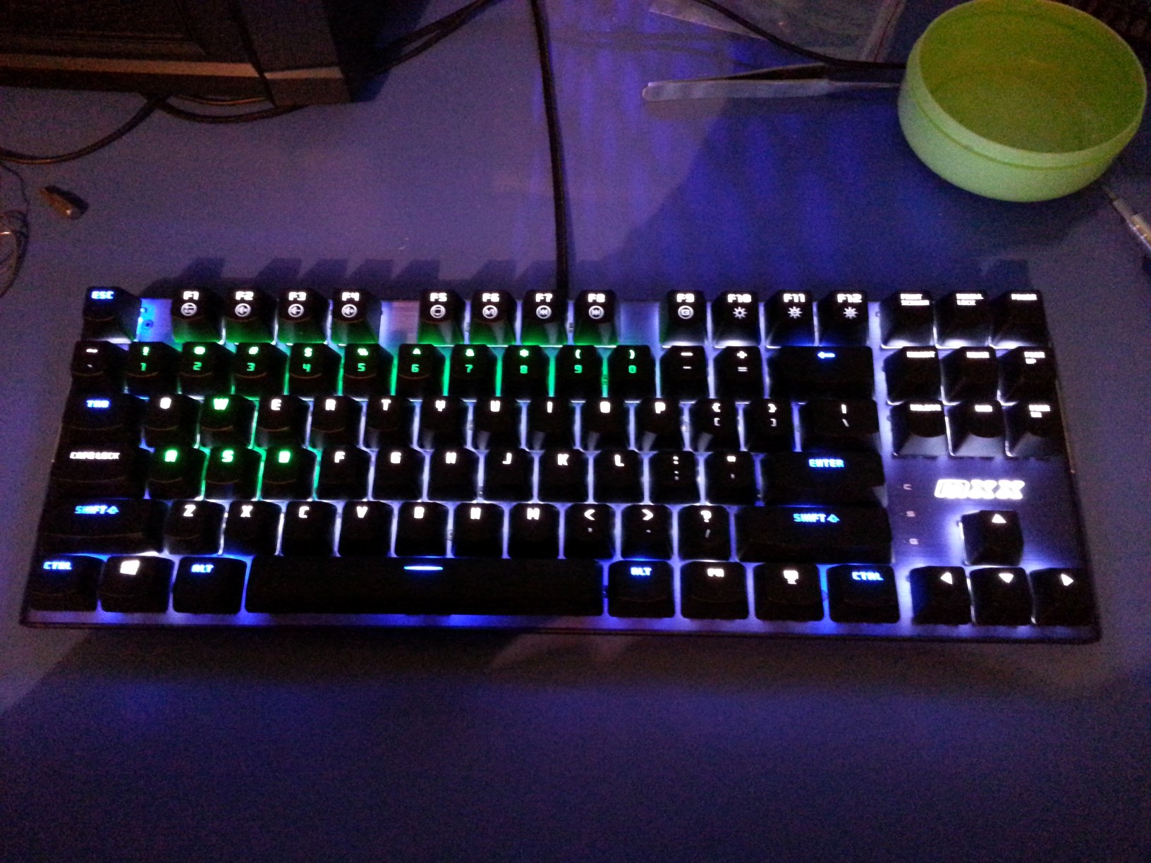

Finish:

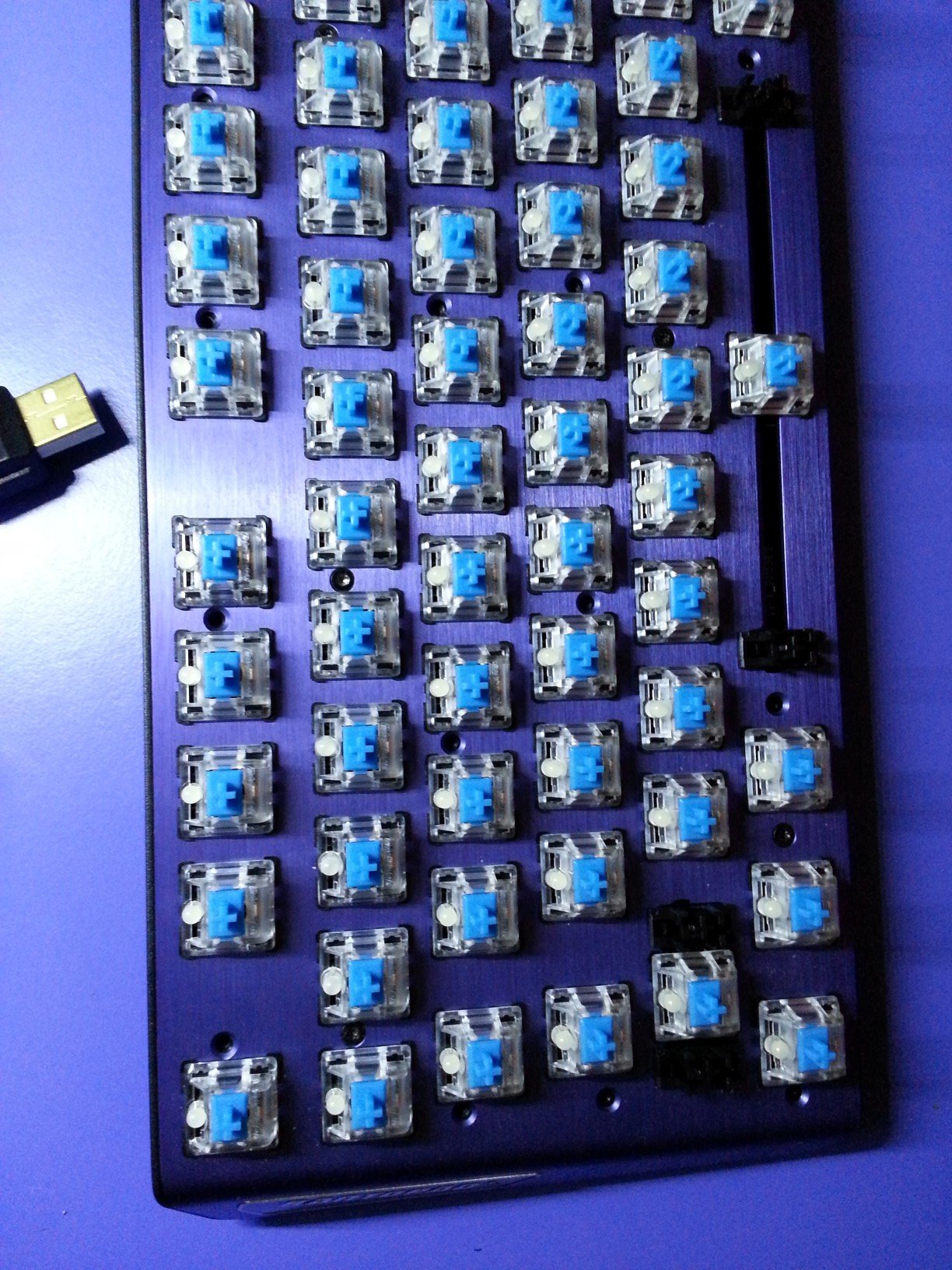

Planiram novi mod na istoj tastaturi, stigli su mi Gateron swicevi, kupio sam Red 40kom, Black 15kom, Clear 15kom, Green 2kom, Brown 38kom, Yellow 1kom, trenutno imam Blue swiceve na tastaturi.
Ovo sve radim prvenstveno radi zabave ali kada ga vec radim onda cu da uradim da poboljsam tastaturu u smislu da imam odgovarajuce swiceve na dugmicima za gaming, za kucanje i da neki dugmici kao sto su space i shift budu malo tezi za stisnuti jer meni licno tako odgovara..
Znacilo bi mi da mi date neki predlog ako imate ideju za bolji raspored..
Gateron info: https://deskthority.net/wiki/Gateron_KS-3_series
Evo moje ideje:
Sva slova osim WASD - Brown
WASD - Red ili Clear
Caps Lock - Green
Esc, Tab, Shift, Ctrl, Win, Alt, Space, Fn, Enter, Backspace - Black
Strelice gore, dole, levo, desno - Red ili Clear
Brojevi - Clear
F1, F2, F3 ... - Blue
Home, Inset, Pg up, PG down, End itd. - Blue

Ovako trenutno izgleda tastatura:

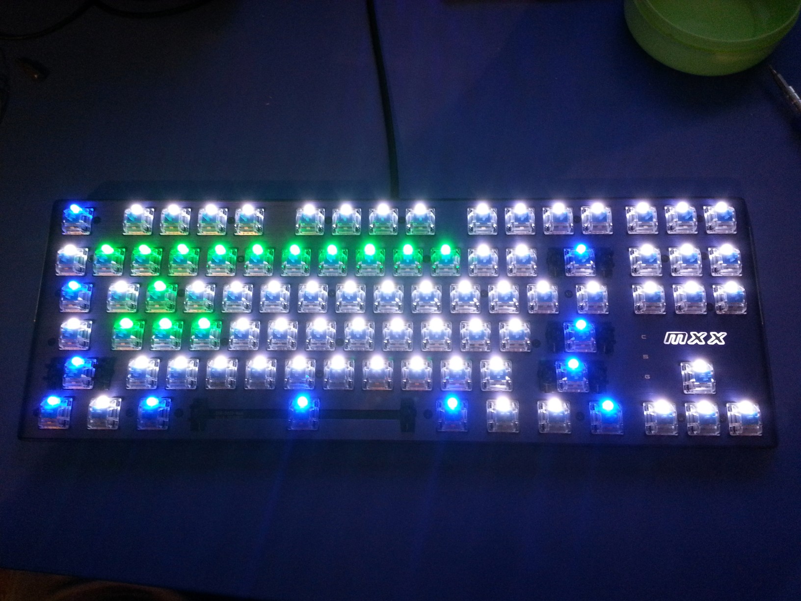

Tastatura je gotova :)
Sve je ispalo odlicno, ne mogu da opisem koliko je ovo ispalo dobro, osecaj je neverovatan, prezadovoljan sam!
Ova tastatura je za gaming i za kucanje podjednako dobra i to je i bio cilj na neki nacin.
WASD sam mislio da stavim da budu Clear swicevi jer su lagani kao dusa i linearni ali posto su ostala slova Brown koji su 45g, ubacio sam Red na WASD jer su i oni 45g, a Clear su 35g pa bi bila osetna razlika u toku kucanja.
Zato sam bele stavio na brojeve i jos ponegde, vidi se na slikama..
Jedini problem sam imao sa crvenim diodama jer su slabo svetlele u odnosu na ostale diode pa sam ih izbacio..
Slikao sam posle vecih stavki, nisam mogao da slikam kako lemim i ostale sitnice jer nisam imao pomocnika da slika.
