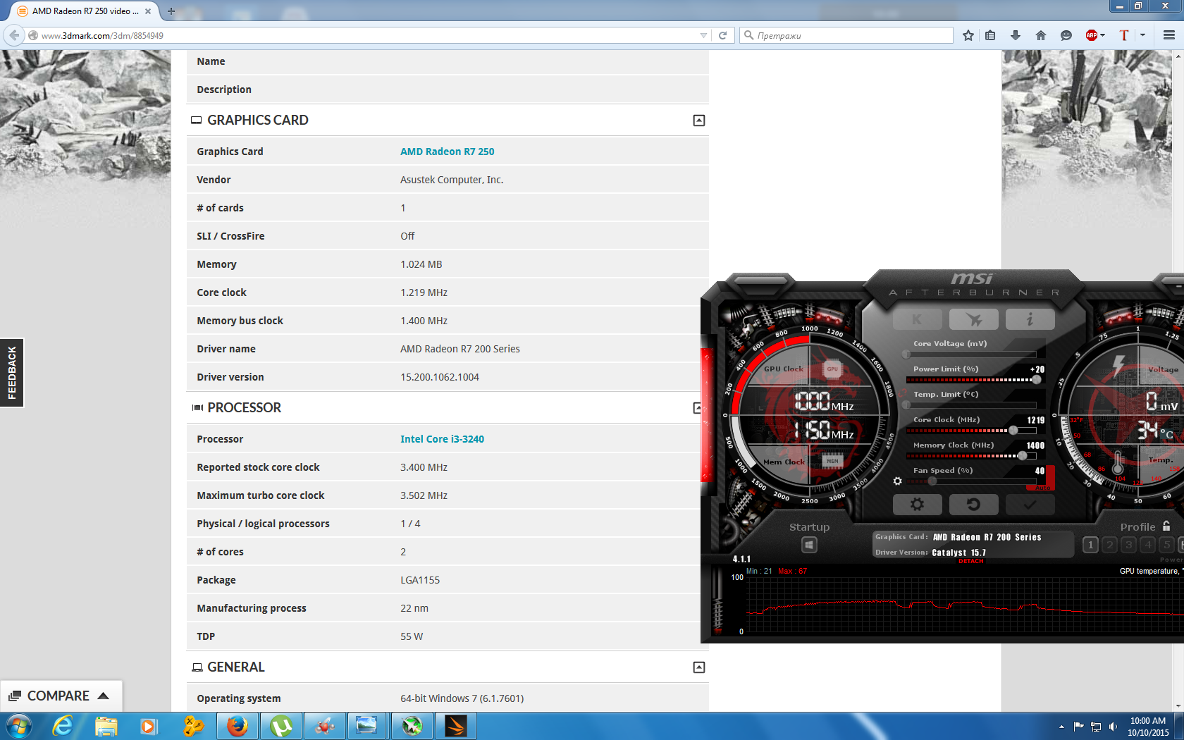

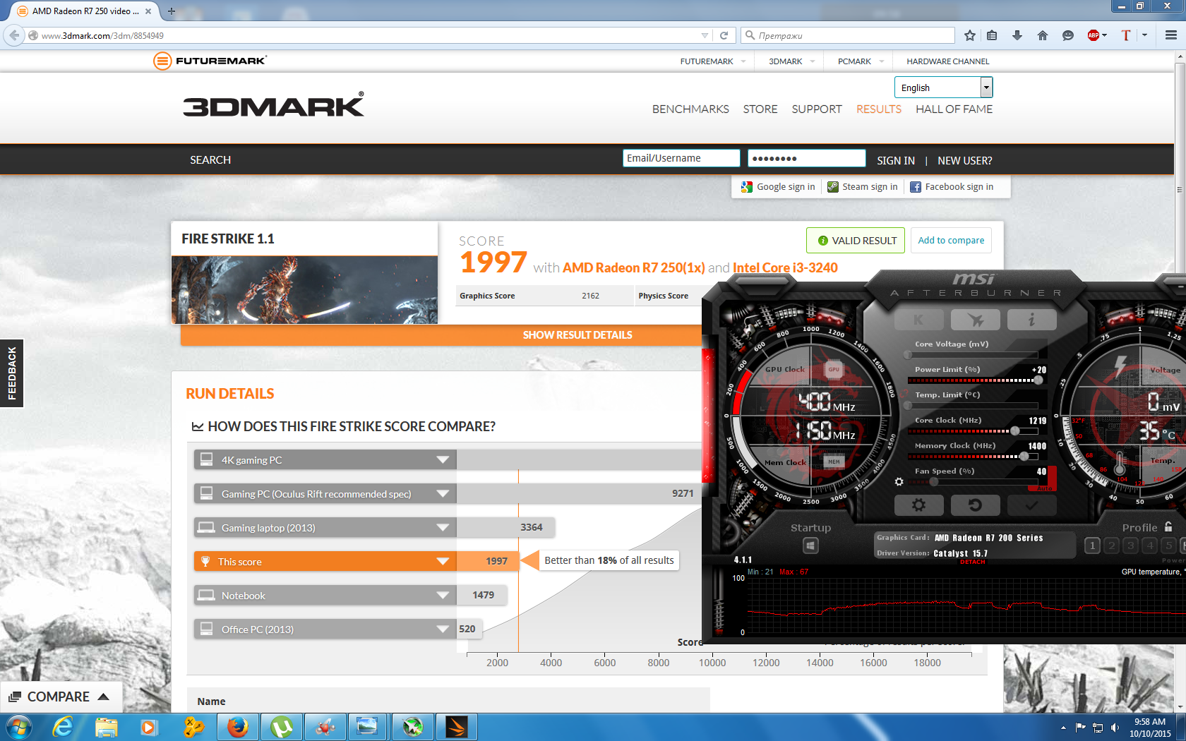

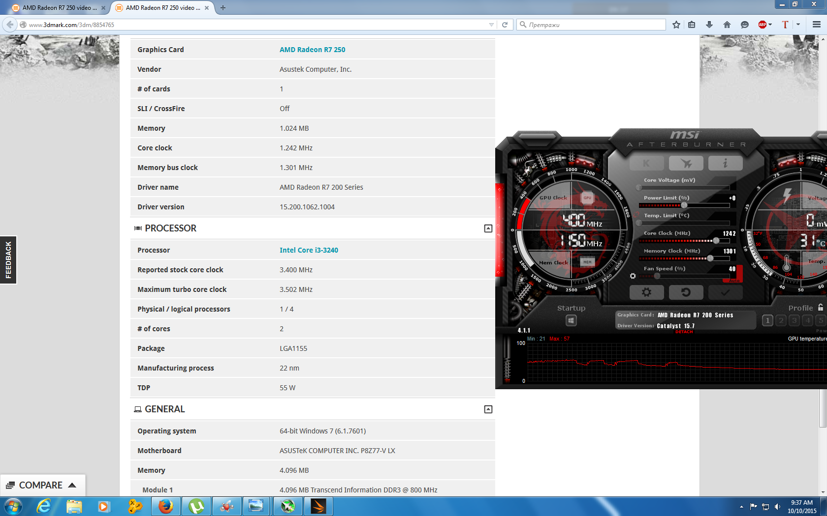

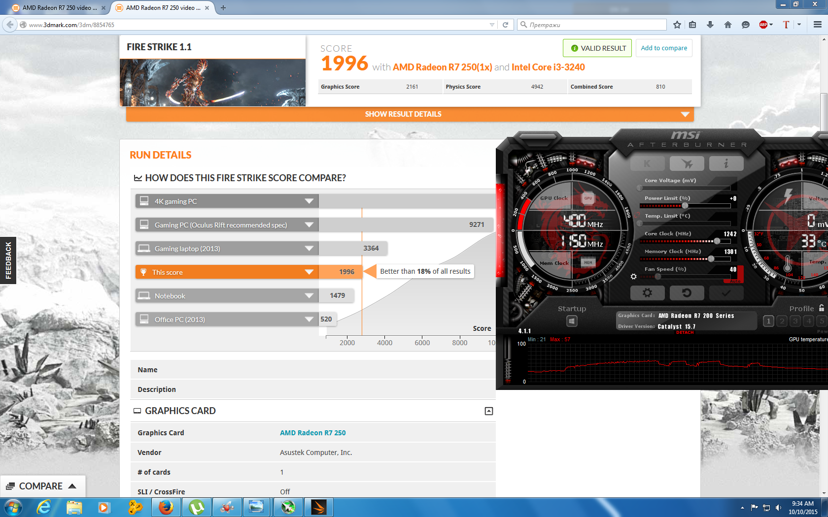

FantomX je u pravu, evo mojih resultata u 3d mark fire strike sa asus r7 250 grafickom kartom pa procenite sami.
Prvi resultat je sa gpu klokom na 1242mhz i memorijom na 1301mhz
Drugi resultat je sa gpu klokom 1219mhz i memorijom na 1400mhz
Pogledajte prilog 21350 Pogledajte prilog 21351
Pogledajte prilog 21352 Pogledajte prilog 21353
:sekira:
Ignorisite ovaj test, izgleda da je graficka karta nekim slucajem bila na default klokovima i test nije prihvatio klokove, onaj test i post ispod 3d mark sky diver je tacan :wave:
