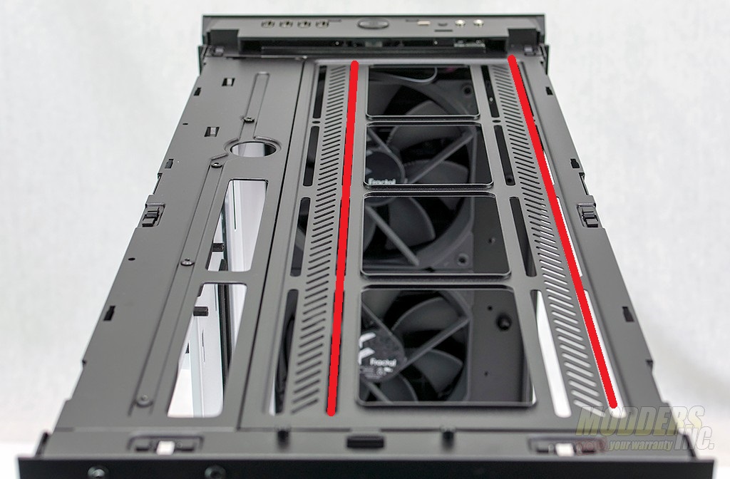

@kostal : treba proveriti koliki je clearance tog kućišta ako planiraš da montiraš neko tečno hlađenje.
Pod clearance se podrazumeva odstojanje od ivice šasije do montiranih komponenata (mada ova druga tačka može da zavisi od visine memorijskih modula ili dužine grafičke karte).
U pitanju je Fractal design define 7 kućište. Kako da proverim taj potreban prostor?
Ovo piše na sajtu.

Za sitem mozes da uzmes recimo Samsung 980 PRO 250GB. Mada sacekaj jos neki predlog.
Po onome sto vidim na internetu rekao bih da ce to kuciste sasvim ok da prihvati AC Liquid freezer 2 360mm.
Koristices ove dve "sine" za montiranje (gledano sa zadnje strane kucista, takvu sam sliku nasao na brzinu)
Pogledajte prilog 45251
Mislim da će biti ok. Jedino debljina samog hladnjaka sa kulerima. Biće baš blizu memorije. Mada sada sam pogledao spisak kompatibilnih hlađenja za Fractal define 7 i
ARCTIC COOLING Liquid Freezer II 360 je na spisku. Tako da će biti u redu.

Ne moze da bude blizu memorije jer je dosta povuceno u stranu. Ima tu dosta lufta ne brini.
Evo kod mene kako je. Manje vise isto ce biti i kod tebe, memoriju isto imam gskill tridentz koja je identicna kao tvoja koju ces uzeti samo sto nije neo verzija jer nemam ryzen. Bice OK ne brini.

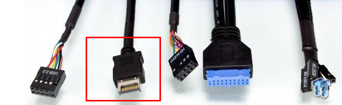

Imam još jedno pitanje. Na front panelu kućišta postoji USB C priključak, dok na Asus rog strix b550 f ploči nema tj. ima sa zadnje strana na back plate. Kako da se ovo reši i da povežem USB c i na prednji?
Da li ima neka dodatna kartica da se kupi za tu namenu?

Ovo bi trebao da je USB 3.2 (USB-C) header koji dolazi sa front panela, potrazi na ploci ali mislim da ga Asus Strix B550-F nema. Obicno je izmedju SATA konektora i 24 pin na ploci.
