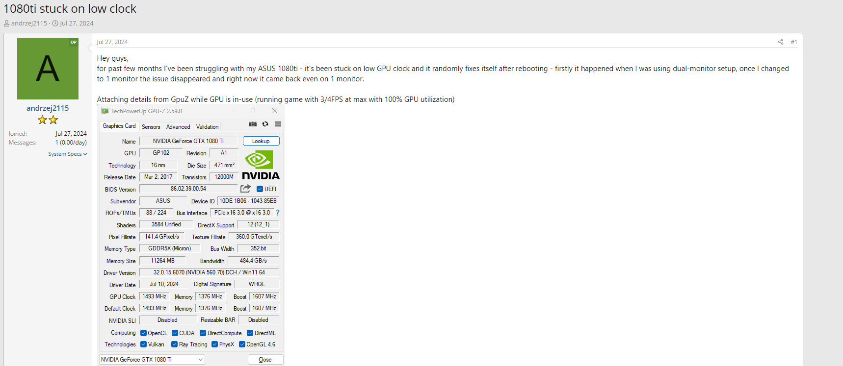

Problem sa grafickom GTX 1080ti

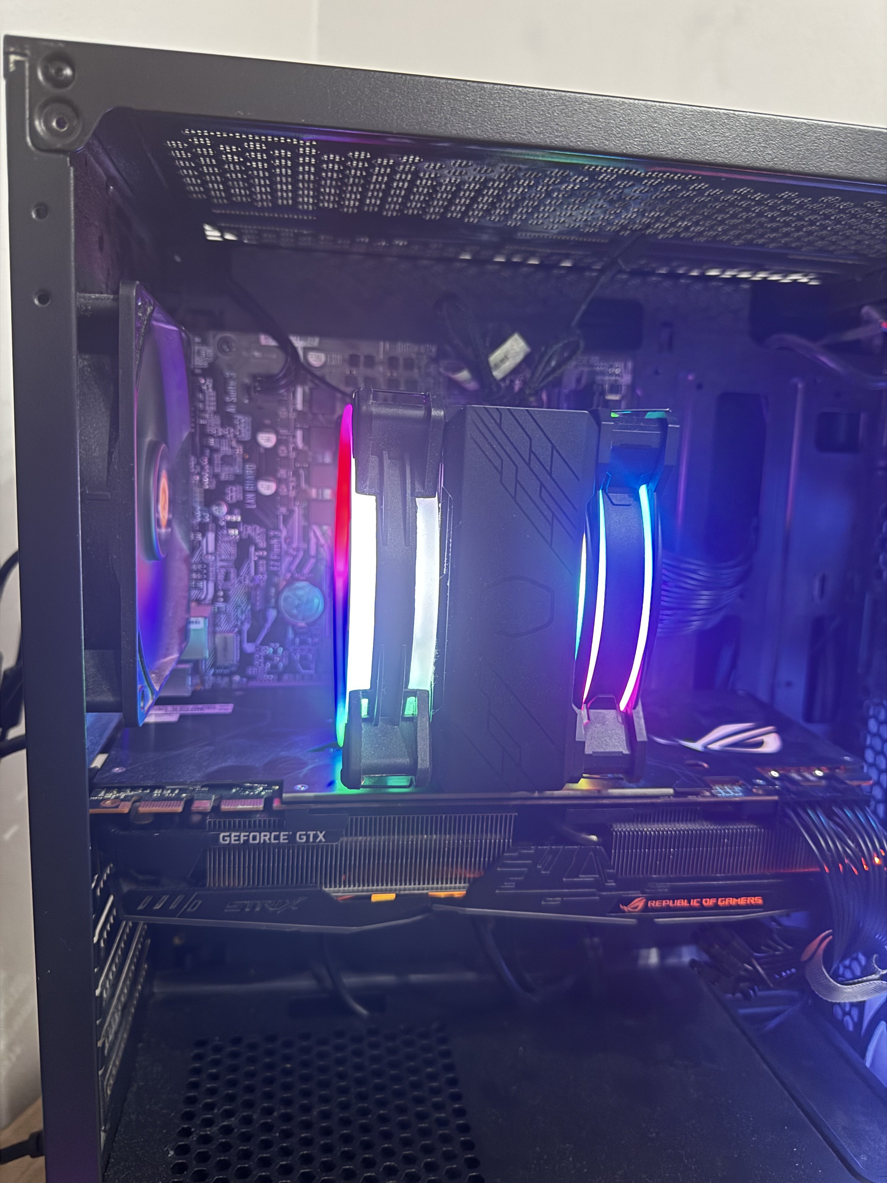

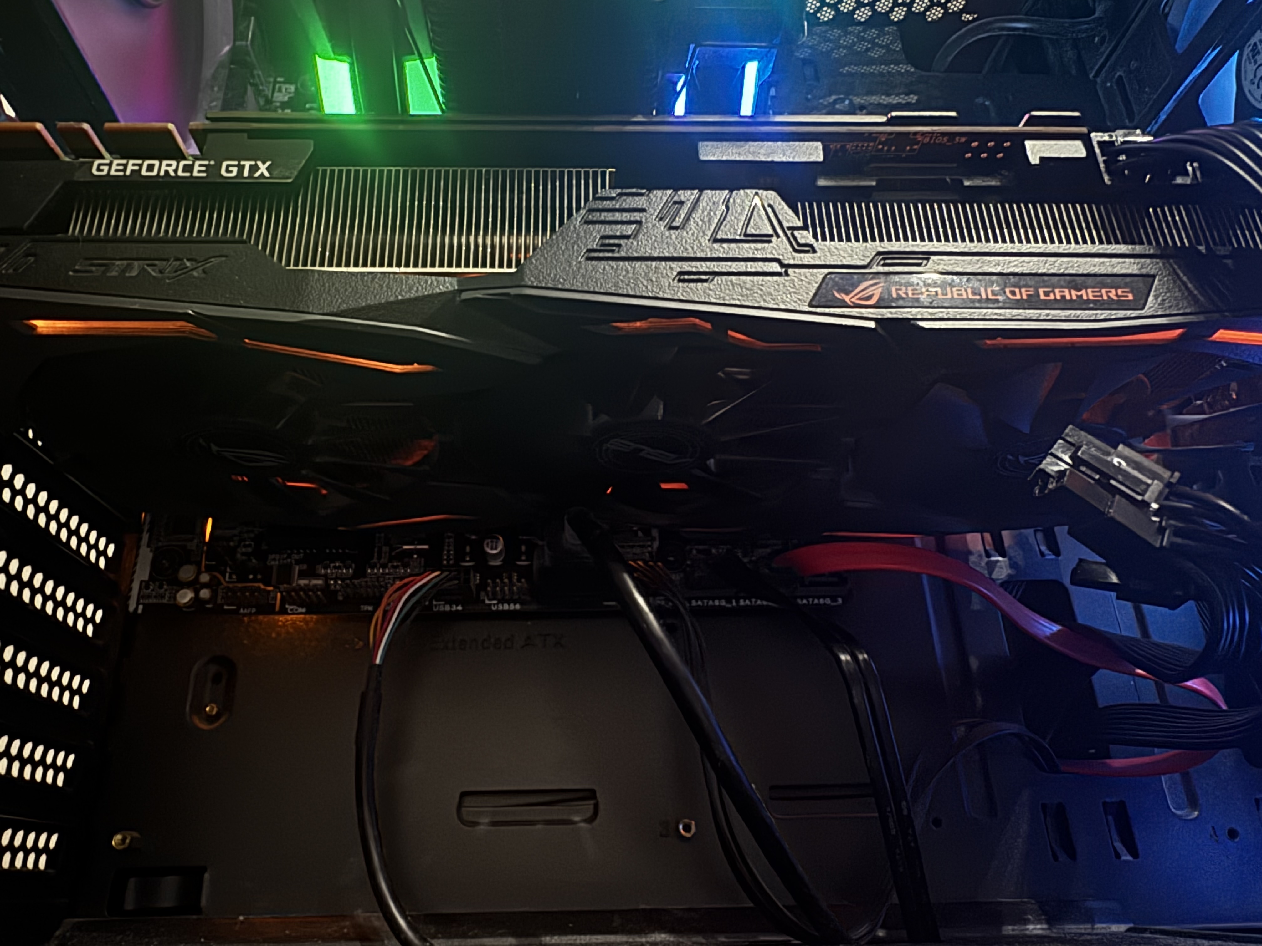

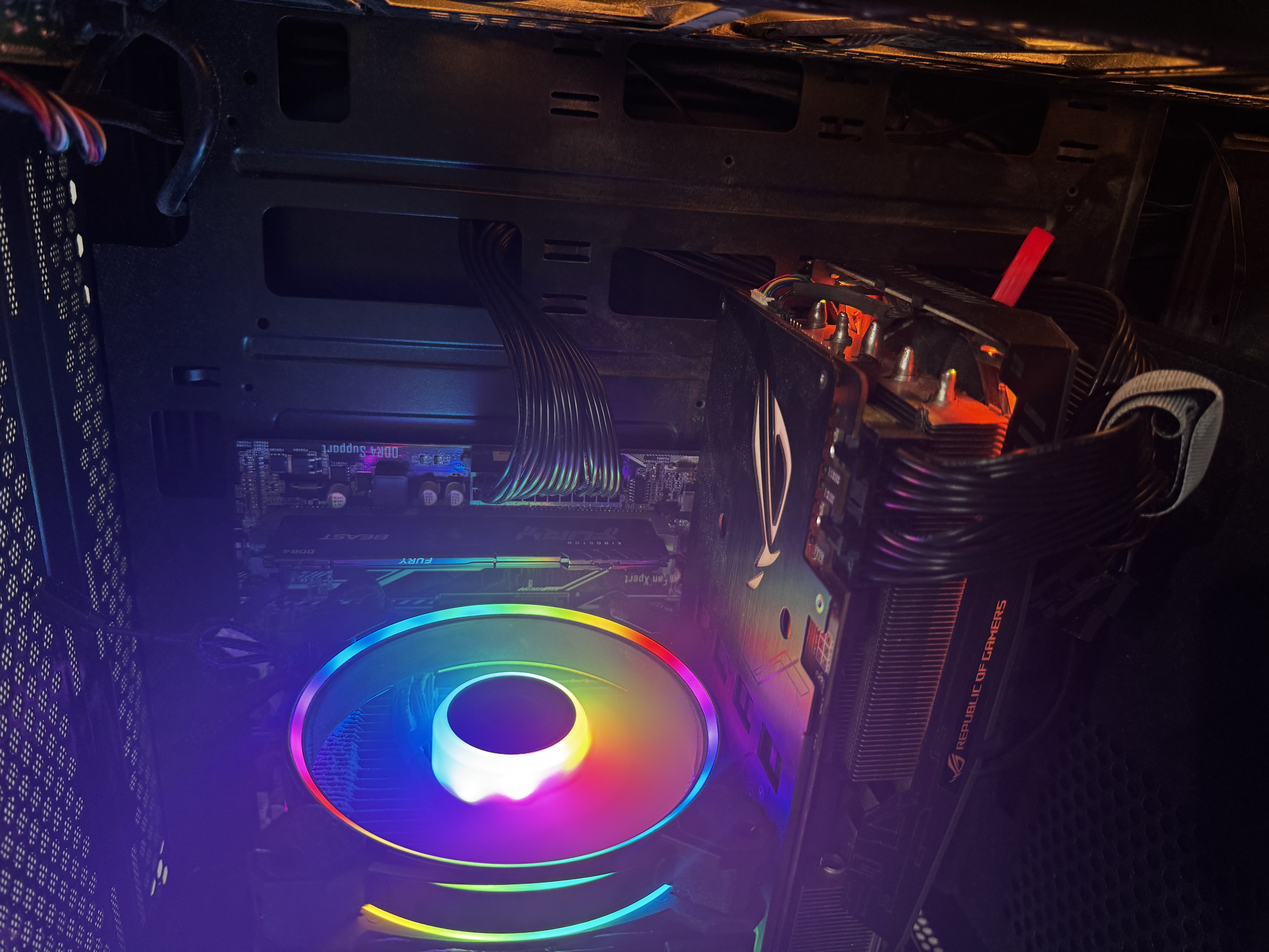

Resetovao sam više puta drajvere preko DDU ali to ništa nije pomoglo, napajanje ima 2x6 pina ali samo na jednom kablu mislim da se to zove pigtail, evo možete da vidite i na slici kako je to povezano. I evo sad kad sam upalio kompjuter grafička je opet lockovana na 240mhz. I da hvala svima koji su uskočili u pomoć :D

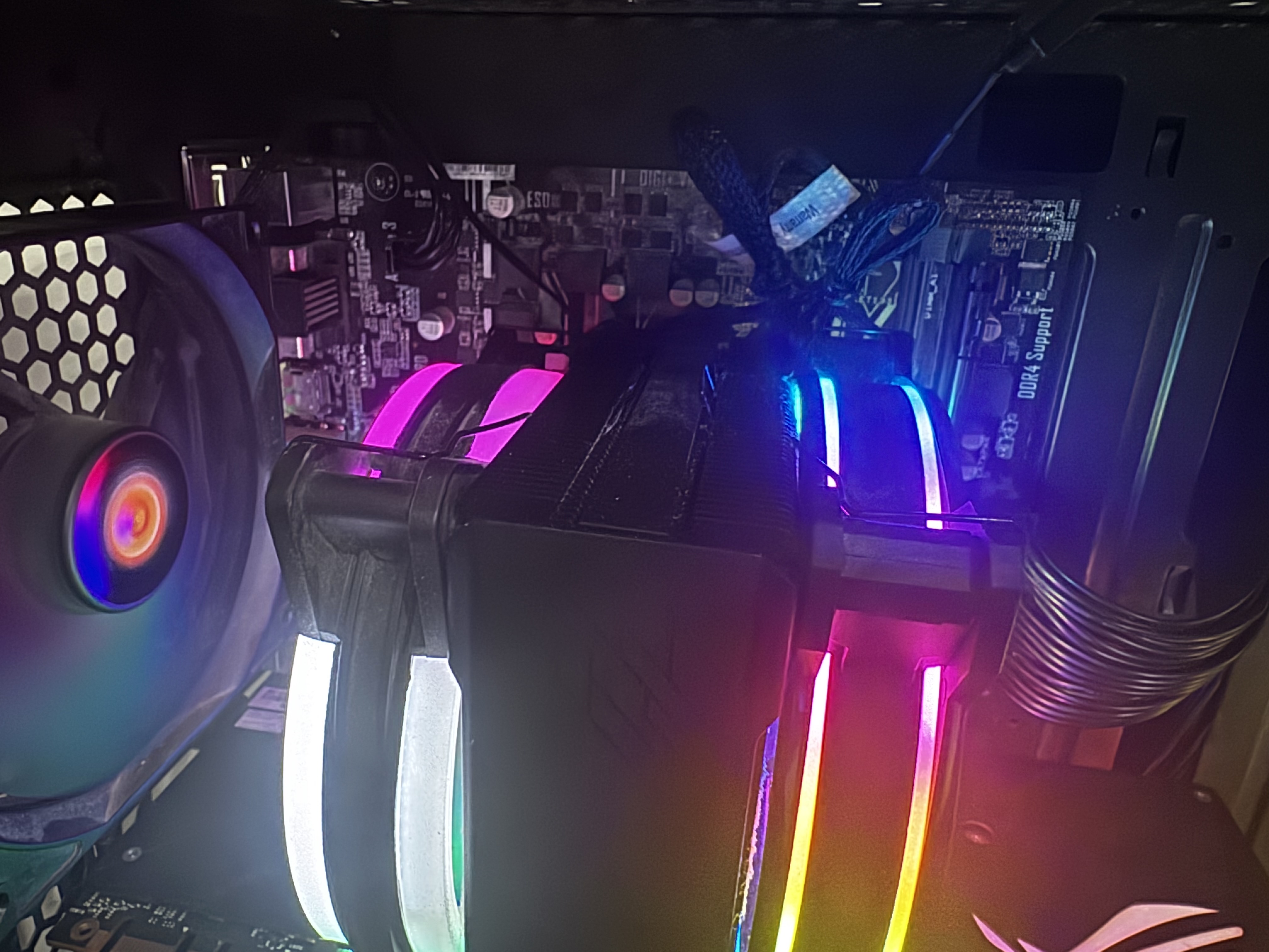

Slikaj unutrašnjost kućišta da vidimo kako je šta postavljeno.

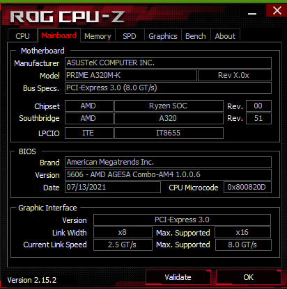

Imaš li mainboard karticu u meniju rog cpu-z ? :rolleyes:
Ako imaš - klikni na nju.

Jel ona prijavljuje pci express na @ x16 tamo u GPU-Z?

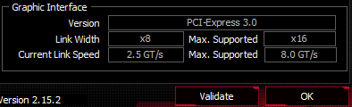

Current Link Speed 2.5GT/s. Tebi maticna iz nekog razloga vidi grafiku kao da je u slot x8.
