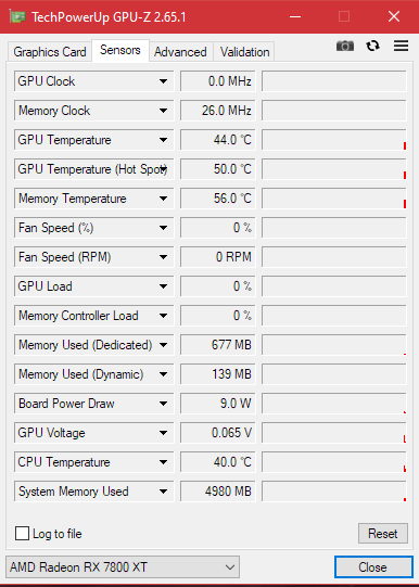

edit: evo moja je na 0MHz ili 4MHz, nekad 22MHz...
14.432
9.902
Evo i moja se jadna muci, moja je tek otisla u out

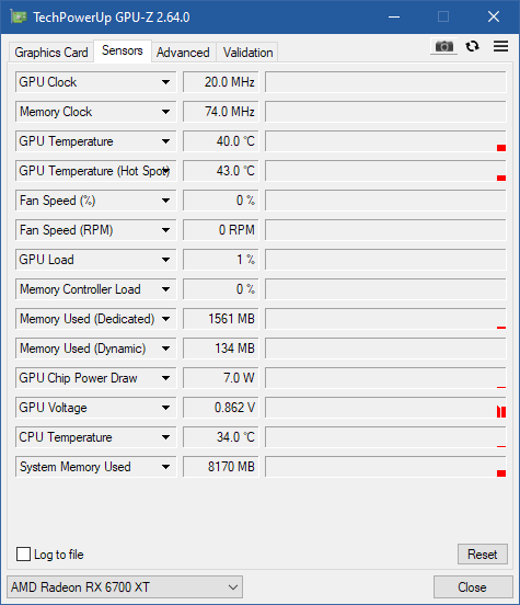

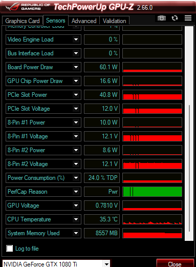

Jeste al to je bez opterecenja ali moja ni sa opterećenjem ne želi da predje 240 mhz, bojim se da ću stvarno morati da pozovem druga da mi vrati pare...
8.374
2.921
na slici koju si postavio nije ni tvoja opterecena

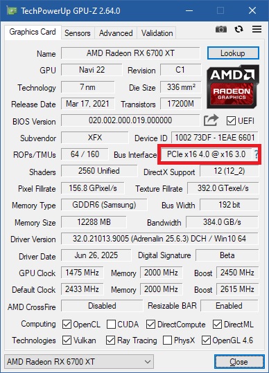

sta ti pise ovde:
60298
8.374
2.921
Eto problema.
8.374
2.921
Treba da je @16, a posto je kod tebe iz nekog razloga oboreno na @8 znaci da postoji neki problem sa sistemom. Sad to naci sta je preko foruma ce da potraje...

I na bencmsrku onom heawen isto,ne ide na 99%.
Pcie x8 vs x16 mala razlike u performansama,nebi trebalo da je to problem
Zbog toga sam i čitao koja je matična ploča/slot.

jedno je kad korisnik udje u UEFI i namerno postavi PCIE na x8, a drugo je kad je na x8 jer iz nekog razloga ne moze da se namesti na x16.
