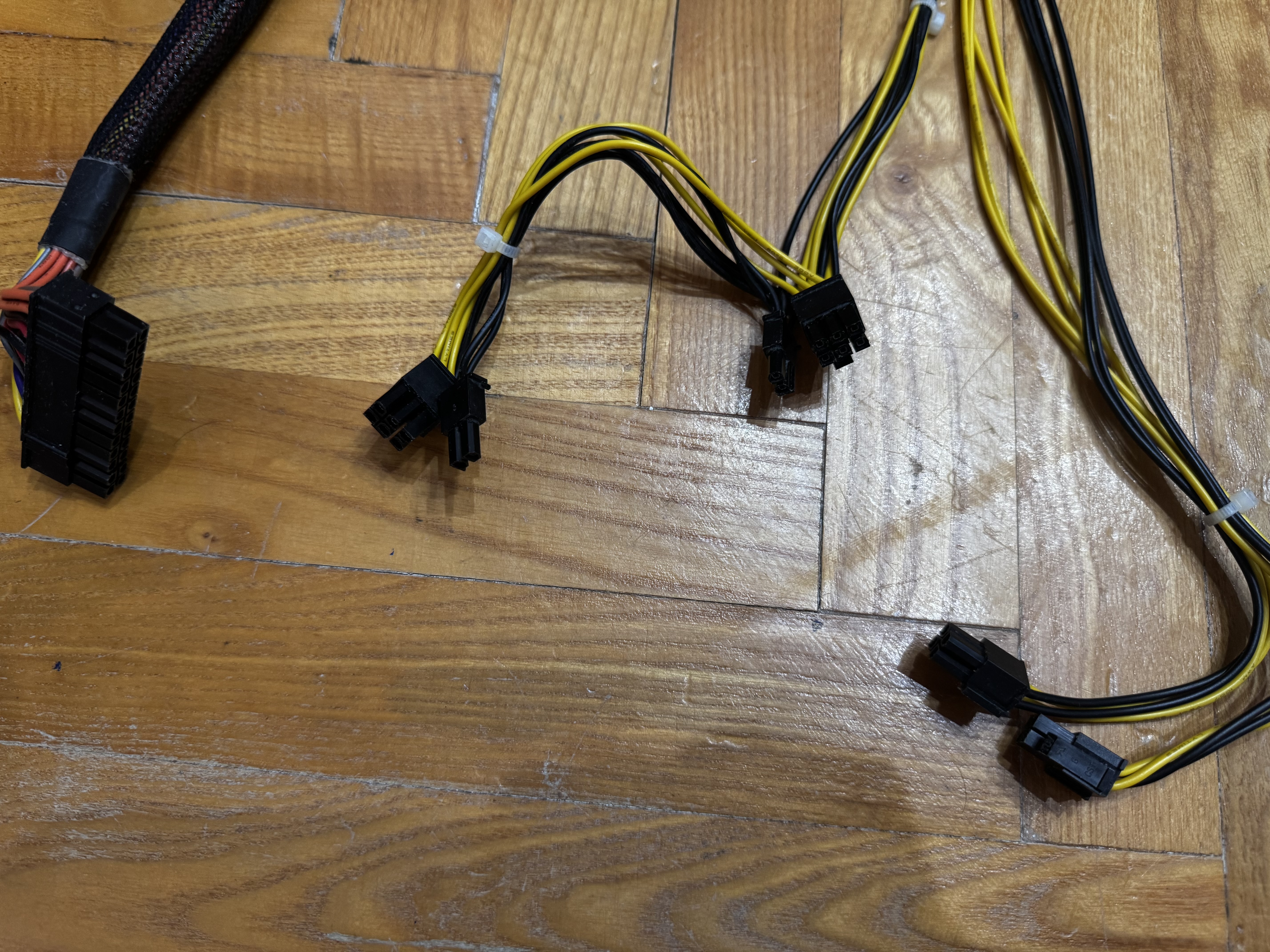

Nema, ima jedan za maticnu jedan koji je isto pigtail za procesor od po 4 i ima ovaj nesrecni pigtail za graficku 2x 6+2

Ja iskreno neznam o čemu vi pričate.Napajanje poseduje 2x8 pin kao i svaki drugi primerak od 650w

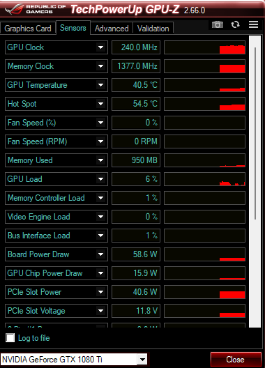

To je onda jedan osmopinac sa pigijem, a ne dva posebna. Baš bezveze. Moje supernova 550w ima posebna dva 8pin, a ovi stavili jedan sa pigijem na 650w.
Računaj da je i taj sa pigijem isto limitiran na 150w + od ploče dobijaš oko 70w. Malo za 1080ti.

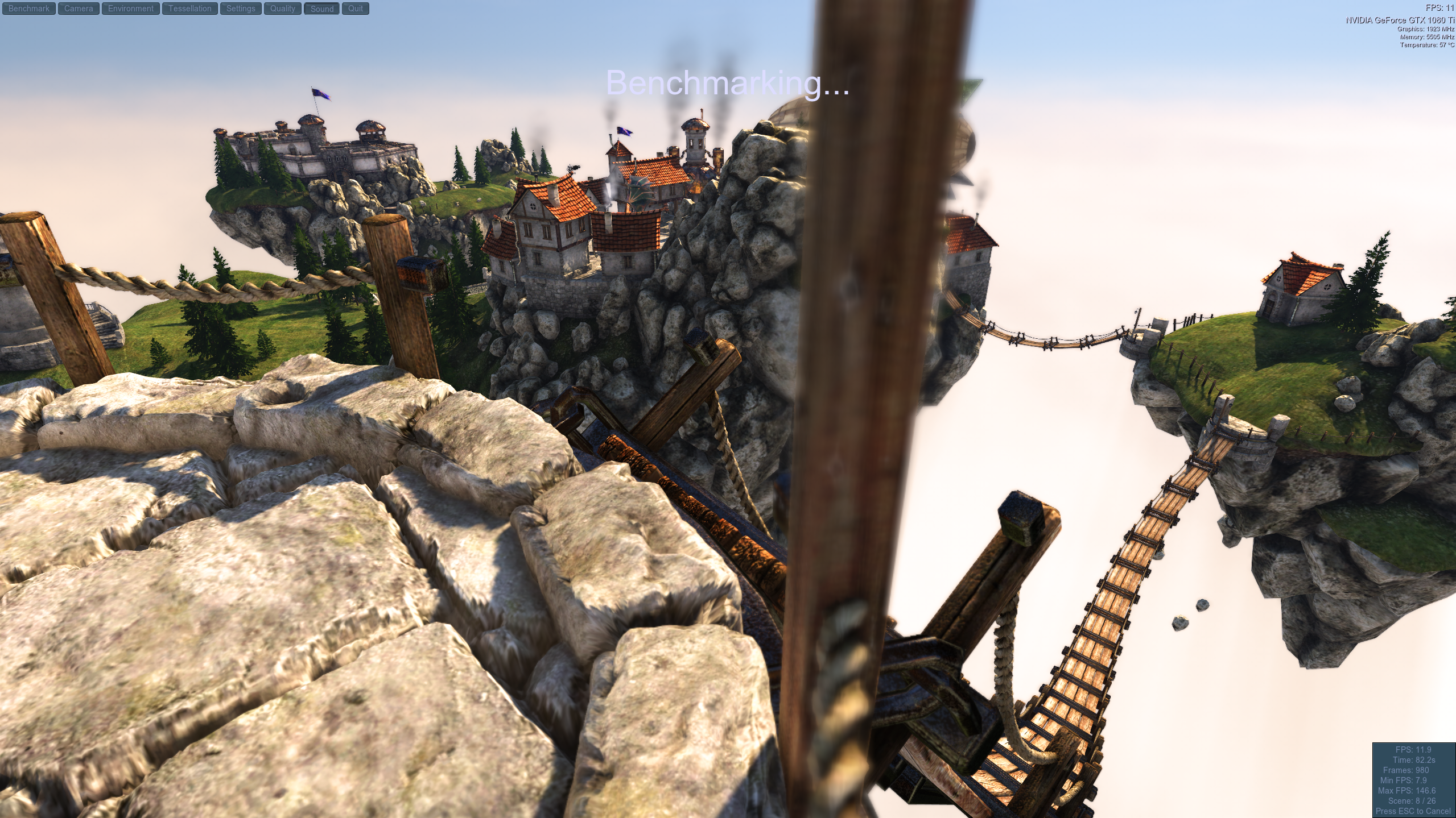

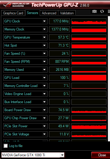

Pusti furmark

Nije to ništa limitirano,komplikujete nešto.
Zaboravio sam vec sad kad sam zadnji put video odvojeno 2 8pinca.Svaki daje 150w,znači on na jednom kablu ima 2 kom to je 300w.
Svi to rade.Naravno zavisi od kvaliteta napajanja,debljine zice i same potrošnje da li treba koristiti na duge staze.Svaki 8pin je u stanju da da preko 280w,ali su ograničeni na 150w.

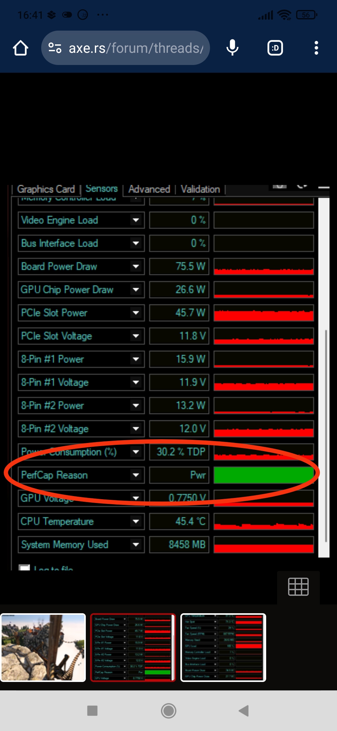

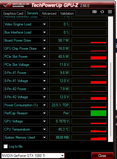

Ograničena je karta snagom,verovatno napajanje u pitanju.Probaj sa drugim.
