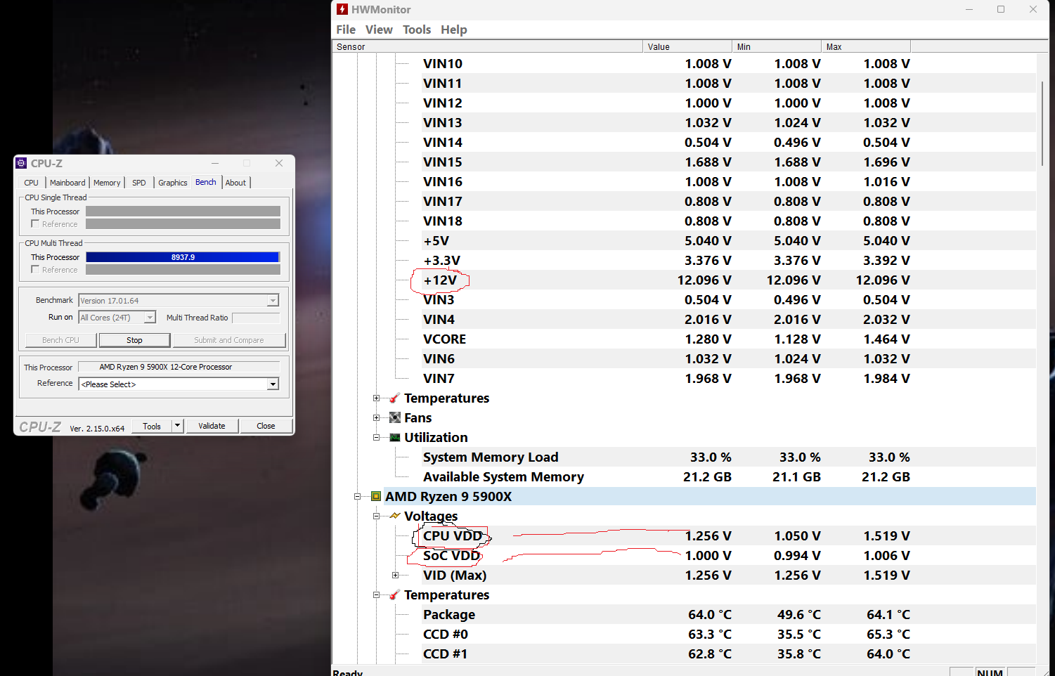

Multimetarr i samo multimetar, pa nema problema sa naponima, naravno ne jeftini iz kineske radnje. Bios i hwinfo skoro uvek lupetaju napone, dok multimetar pokaže tačno.

Sad vratio supernovu na z370 pro4, pokazuje 12.288, ocz sxs 12.3 i kusur. Možda probam i ovo Corsair na tom pa da vidim, al sad me baš mrzi.

Uruk druze nije merodavno ocitavanje sa ploce!
Obzirom da nemas jaku graficku kartu njemu grana moze da pada samo iz jednog razloga a to je 24 pinac ili na ploci ili na napajanju da kabl nema dobar kontakt.
Ali kako god bilo +12v ti je u okviru specifikacije.

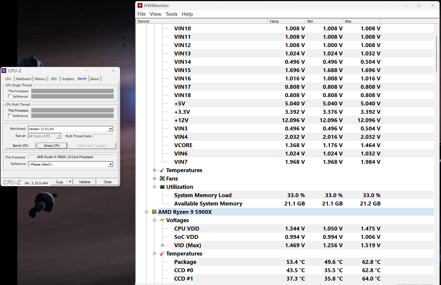

Isprobao sam sve kablove i konektore, čak i onaj 12 pin pa u grafu jedan 8pin sa njega, par puta vadio i proveravao 24 pin od ploče obe strane, i uvek isto.. 11.904. Zna da padne u igrama i na 11.712, ali na sekund dva pa se vrati.
Za sada sve stabilno radi, a šta će biti kad uzmem jaču grafičku sa duplom potrošnjom od ove videćemo.
Supernova je bila zakucana na 12.096 full load - idle.

Ne deluje realno da može da bude identičan napon u idle i full load.

To bez osciloskopa ne mozes znati, i to bi bilo jedino merodavno.
Moj FSP se ponasa identicno, stim da sto vise vuce +12v je stabilnija i bude nekih 11,950.
Kad je kartica underevolt i ne vuce mnogo onda bude nesto losije 11,920 u najgorm slucaju 11.850.
Ali se desava da restartujem PC i dobijem sve preko 12v non stop tako da sam skapirao da ta ocitavanja veze sa mozgom nema.

Ostaje tako kako je, ako bude zabadao ispod 11.4 onda ćemo videti šta dalje. Primetio sam još da je hot spot grafe niži par stepeni, a skor u superposition veći, samo sad ne znam dal to može zbog napajanja ili zbog novog drajvera od pre neki dan. Do sad mi drajveri nikad nisu spuštali temperature.
Bios i hwinfo citaju napone sa senzora iz naponske sekcije ploce, ne iz napajanja.

Senzori nisu tacni, samo osciloskop.
Asrock ima brdo setovanja u BIOSU, idu do nekih nenormalnoh detalja, skoro sam gledao nesto vezano za USB pa ovo pa ono pa ako, ako prckas dodovljno dugo naci ces setovanje vezano za to gasenje.
Drugo na MSI nista tacniji nisu senzori, sve je to isto manje vise,mozda je bolje stanje sa plocama od 1000k eura ali generalno kad testiraju napjanja ljudi koriste profesionalnu opremu ne neke budjave kineske senzore sa ploce.

Ej nemoj to da te buni. Nisi ti jedini kojem prikazuje manje od 12V I meni su prethodna napajanja davala manje od 12V. Da li je do očitavanja ili napajanje nemožeš ti mnogo na to utičeš. Bitno je da drži struju i da sve radi kako treba. Treba da imaš opciju u biosu digi+vrm kako se zvaše gde se može podesiti ona opcija da drži napon da ne pada pod opterećenjem i za cpu i ploču. To možeš da digneš na High ili kako već stoji u tvom biosu.

E sada sam gledao u moj bios. Ide se u Extream Tweaker-Digi VRM option i tamo ima Cpu load line calibration i SOC Load Line Calibration e tako se to zove. E sada gde su u tvome Biosu to moraš sam da nađeš. Uglavnom LLC se može podesiti na low, medium, high, very high ili stoje brijevi koji predstavljaju nivoe. Taj LLC služi da drži napon ploče i cpu-a da prilikom opterećenja da ne pada napon bilo ploče bilo procesora. Ali to samo ako se OC procesor ili treba dodatni napon bez podizanja voltaže. Znači da drži konstantan napon bez variranja tačnije padanja. Ali to neće značiti da ćeš imati 12V ako napajanje ne isporučuje 12V. Mnogi su deklarisana na 12V ali ne isporučuju 12V jer ima ona dozvoljena margina. Sve zavisi od napajanja. Znači pokreneš neki tester za cpu da ga optereti i vidiš kako će napon da varira. Onda mu digneš LLC na medijum ili high pa ponovo pokreneš test i vidiš da li će i onda da mu opadne napon. Tako može i onaj LLC za ploču. Ovo pričam iz sećanja odavno to nisam radio klasičan OC je odavno izašao iz mode sa ovim novim AMD CPU. Ako može nešto da ti znači.
