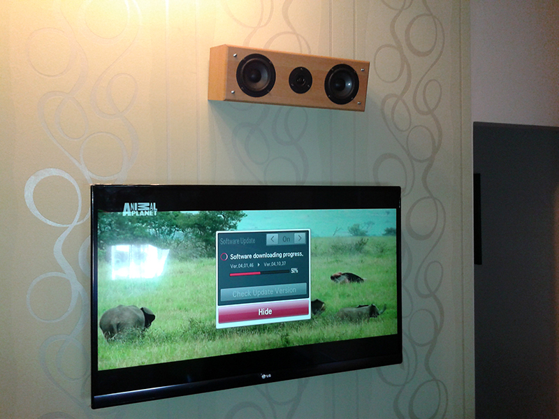

Juče proveo ceo dan nameštajući TV i kablove, ali ispalo odlično. Povezao se na WiFi i odmah update softvera. Podesio sam sliku po upustvu s neta i utisak je wow!!! HDMI kablovi odrađuju posao odlično. Ostalo još da provučem optiku iz TV-a do Yamahe.

Nek te dobro sluzi :wave:

Predobro izgleda :),Koja mu je to verzija softvera sa updejtom sada? Nek te dugo i uspesno sluzi
E da i koji si nosac uzeo ako nije tajna?
Super izgleda, lepo si to utegao!

Prvo tapete, pa sve redom. :P
Nosač sam kupio u Tehnotroniku i ubedljivo najbolji na tržištu, za "samo" 3400din, s obzirom šta sve prodaju do 5000din. Dužina šine je oko 80cm!!! Ogroman + podešavanje ugla 15 stepeni.
Sad je FW 4.10.37.
