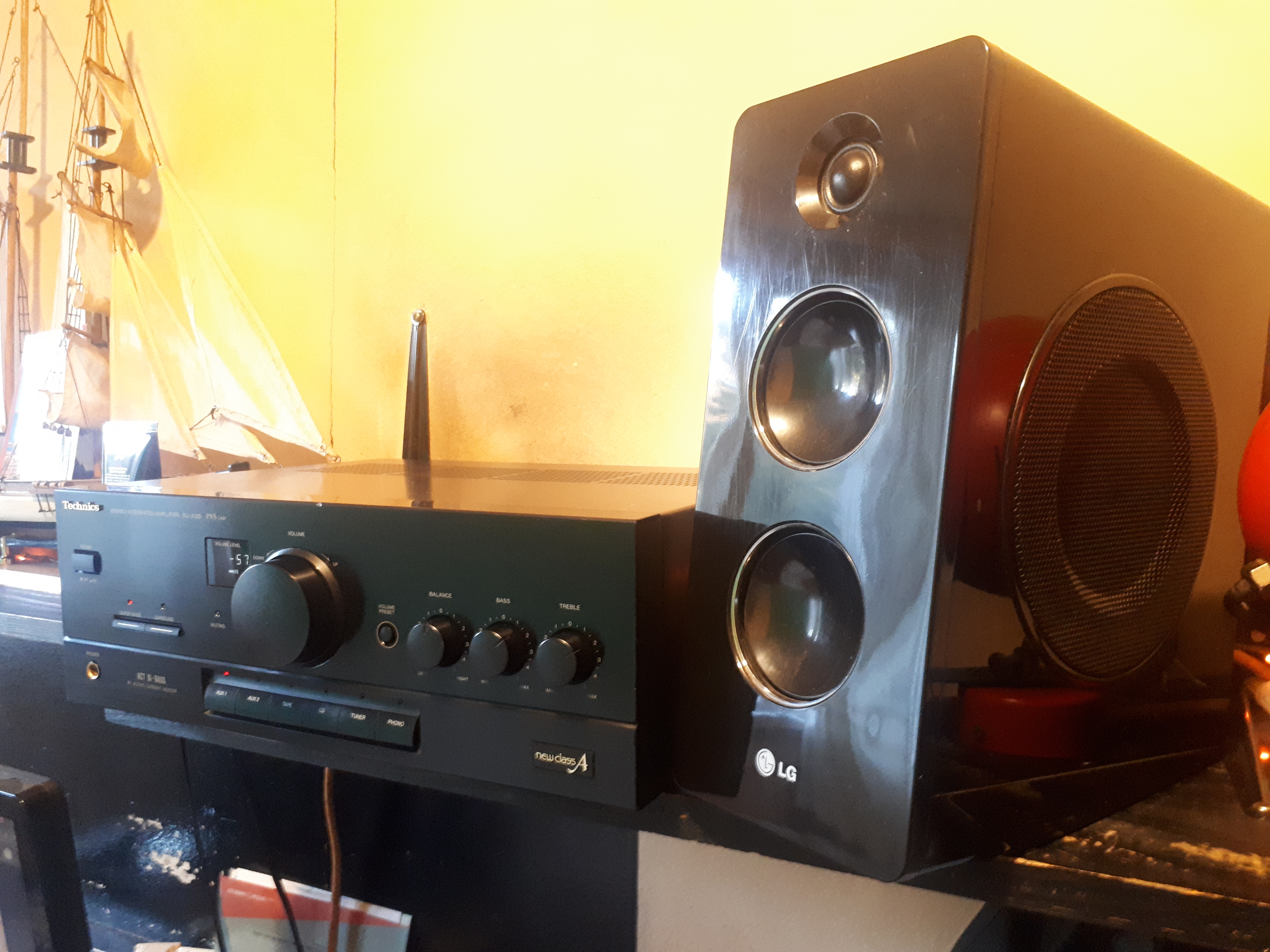

Marantz koji je on preporučio je dobra sprava i tu nema dileme. Ali ne znam da li ste pročitali oglas, jer je taj sa oglasa polu ispravan.
Svakako sinoć sam pazario Technics i legao je kao budali šamar.
Oduševljen sam zvukom. Neko vreme sam ga testirao pojačano od prilike na pola, što je više nego glasno. Primetnog grejanja pojačala nije bilo i sve radi kao sat.

Pogledajte prilog 31512
Lijepo si ti to spojio sa tim bas wuferom gurace to godinama ti stariji hi fi uredjaji su dugotrajni i kvalitetni i imaju lijep zvuk to znam jer sam ih imao poprilično.
To su dva zvučnika kojima je bas smešten bočno, a ja sam uz pojačalo uslikao samo desni. Svakako jako lepo izgledaju i daju fantastičan zvuk u odnosu na svoje dimenzije.
Svakako ovi zvučnici od 4 oma za sad rade kao sat na ovom pojačalu.
Ako u budućnosti nastane neka šteta, napisaću to ovde kao upozorenje ljudima sa sličnim dilemama.
Mogao bih sad da napinjem pojačalo i teram ga ka maksimalnoj snazi, ali za takve egzibicije nemam ni volje ni para

to nije bas bocno vec pasivna membrana. Zvucnici su glasni, ali kvalitet zvuka je kao i taj technics sto si uzeo...
(ne mogu bas te ko tvoje da nadjem ali pretpostavljam da je sistem slican kao ovaj CM2630DAB )
edit:
LG CM2760
ipak ima "sub" sa strane. Oh well...imaju i sistem koji sam pomenuo pa eto, pogresio sam

Na mojim zvučnicima bas jeste sa strane i mislim da sa prednje strane ima dve pasivne membrane ispod visokotonca.
Nisam siguran šta si hteo da kažeš sa poređenjem mojih zvučnika i Technicsa.
Svakako taj Technics me je naterao da preslušavam ponovo muziku koja mi je davno dosadila. Apsolutno sam oduševljen šta pojačalo pruža iz ovih relativno malih kutija. Dubina basa, čistoća zvuka, a i snaga. Pojačalo je fantastičnog kvliteta izrade i sve te stavke me čine prezadovoljnim.
Naglašavam da nisam audiofil. Volim muziku i hteo sam što bolji užitak u tih 10 kvadrata gde držim ovaj sistem.
