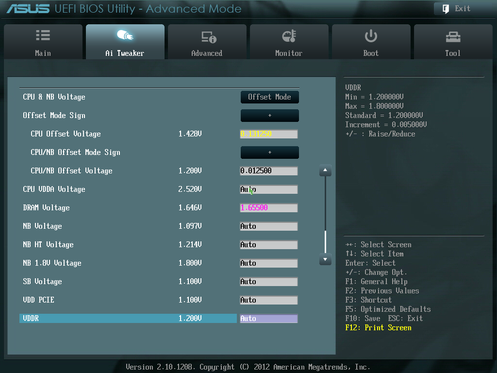

Problem je sledeci:
Naime, cim prebacim voltazu sa "offset" na manual, gubim mogucnost da upalim Cool an Quiet. Kad odaberem Offset ni sa jednim podesavanjem nisam uspeo da butujem.
Ja samo radim sa offsetom samo što moraš znati koji ti je VID znači bez OC-anja

Sad sve radi kako treba, podesio offset, hvala na pomoći:)
