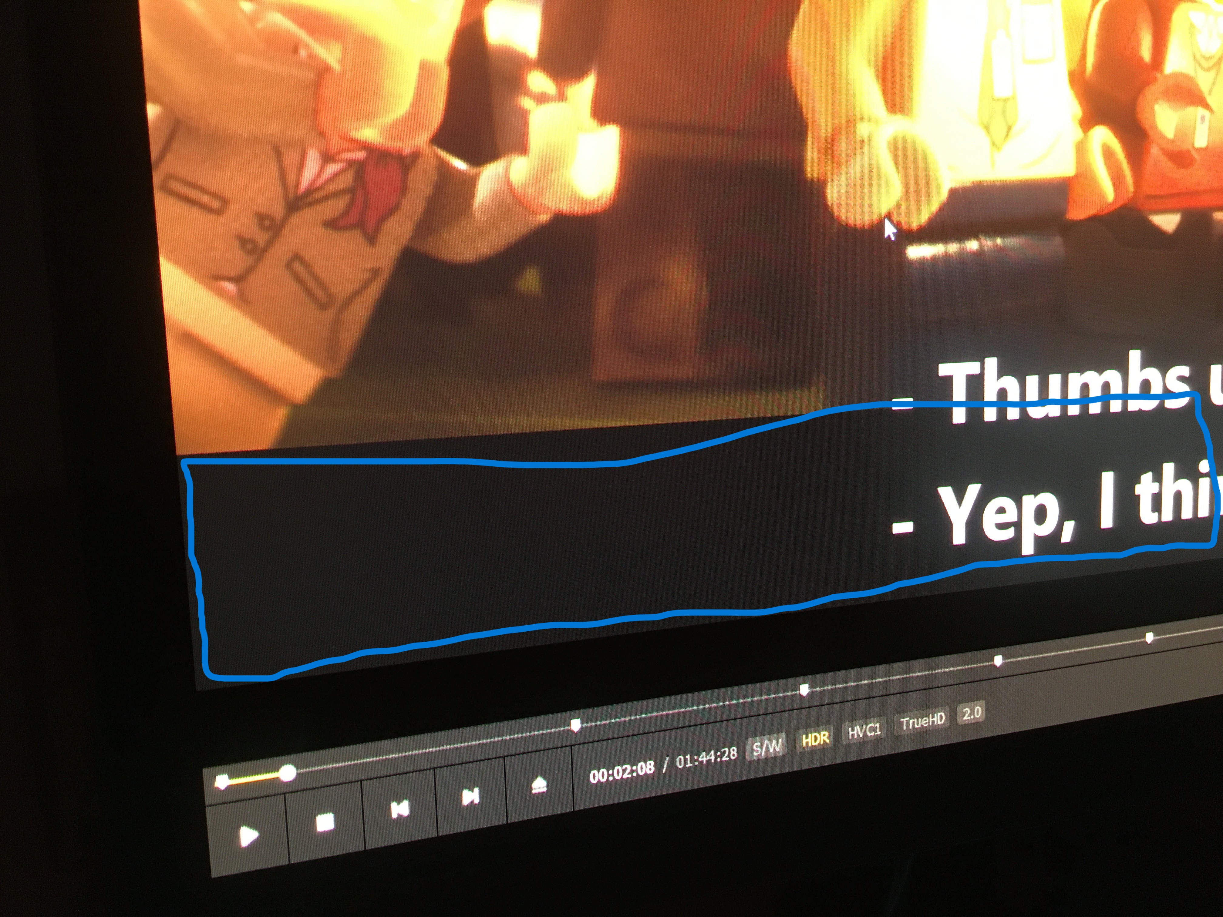

Pitanje: kada se gleda HDR film, gornja i donja traka da li treba da budu crne kao da ne postoje (kao kada je monitor isključen) ili se ipak vide? Kod mene se vide, probao Andor (20-ak GB po epizodi 4K remux) i probao The Lego Batman Movie 40-ak GB 4K remux. Probao sam različita podešavanja i sve su neke nijanse između sive i crne.
Izvini u brzini izostavih Alt...
Treba ba bude crno, na mom Miniledu je crno crno.
Nego ne treba mnogo očekivati od tih softverskih konverzija u HDR što ima da se uključi u pleyerima...
Ja uvek tražim video zapise gde jasno piše HDR10.
To mi se pokazalo najbolje u smislu kvaliteta HDRa...

Razmišljao sam da nisu sive trake do slabog procesora i integrisane grafičke i evo šta kaže
Aha, sad ima smisla
Ryzen 3 2200G (Raven Ridge, Vega 8 iGPU) je već malo stariji APU i tu su ograničenja:
1. Hardverska dekodiranja
  • Tvoj Vega iGPU u 2200G podržava hardversko dekodiranje H.265/HEVC, ali ne i HEVC Main10 profil (koji koristi 10-bit HDR).
  • To znači da:
    • 4K SDR HEVC → ide glatko.
    • 4K HDR (10-bit, BT.2020) → obično pada na software decode, pa procesor mora sve sam da odradi → a 2200G je preslab za 40 GB remux u realnom vremenu. Zato često iskoče problemi (siva crna, trzanje, artefakti).
2. HDR passthrough
  • Čak i ako uspe da pusti HDR fajl, Vega iGPU često šalje signal u Limited range (16–235) ili pogrešno mapira HDR → pa zato tvoje crne trake izgledaju “sivkasto”.
  • Windows HDR mod na starijem hardveru dodatno komplikuje stvar jer se radi nepotrebna konverzija.
3. Rešenja
Imaš par opcija da to rešiš:
  1. Kodi ili MPC-BE + madVR (lite podešavanje)
    • Omogući hardversko dekodiranje (DXVA2/Direct3D11).
    • Ako ne ide, mora transcode ili reencode.
  2. Downconvert u SDR 4K (Rec.709, 10-bit → 8-bit)
    • Možeš koristiti ffmpeg ili HandBrake da prebaciš HDR u SDR sa zadržavanjem kvaliteta (lakše za CPU/iGPU).
  3. Spoljni media player (npr. Apple TV 4K, Nvidia Shield, Chromecast Ultra, pa i jeftiniji 4K Android box sa AV1/HEVC Main10)
    • Oni bez problema puštaju HDR remuxe i šalju ispravan HDMI signal.
✅ Ukratko:
Na 2200G sa integrisanom grafikom teško ćeš dobiti ispravan HDR playback sa crnom kao ugašen ekran. Hardver ti ograničava dekodiranje i signal.
Da bi HDR izgledao kako treba na tvom QD-OLED-u, moraš ili:
  • pustiti sa dedikovanog playera (Shield, Apple TV, UHD Blu-ray),
  • ili downconvertovati HDR u SDR i onda gledati.
Hoćeš da ti napišem kako da jednostavno prebaciš HDR remux u SDR (bez velikog gubitka kvaliteta), tako da ga tvoj 2200G može glatko pustiti i da crne trake budu normalno crne?

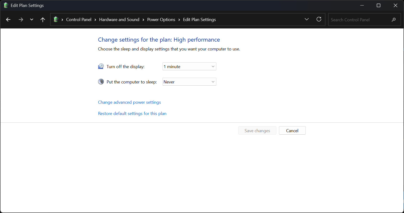

Odmah sam sakrio Taskbar i stavio posle minut da se gasi displej. Da li je dobra ideja za OLED? Kada opet sednem za komp samo malo pomerim mišonju da se uključi displej i to je sve.

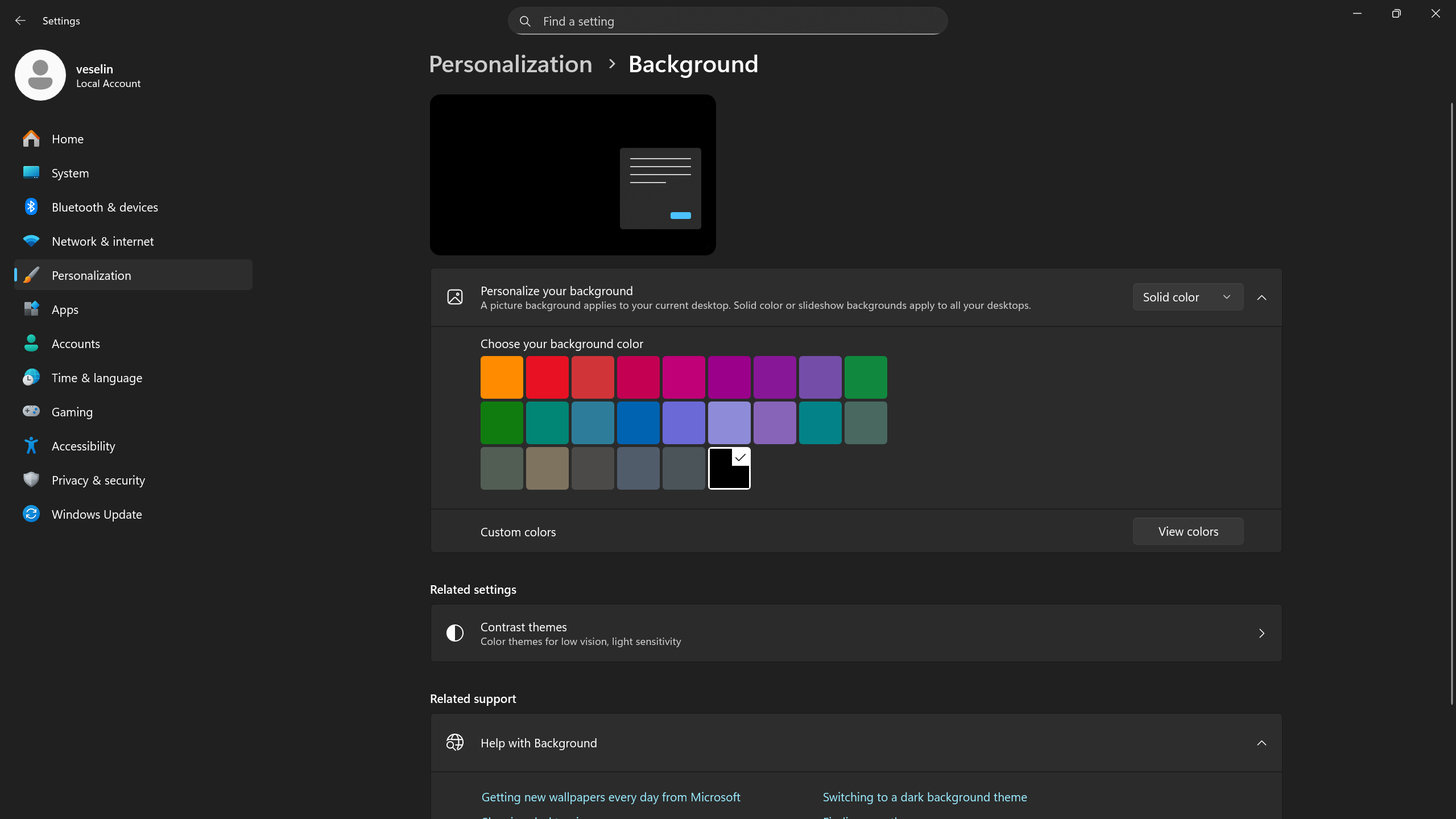

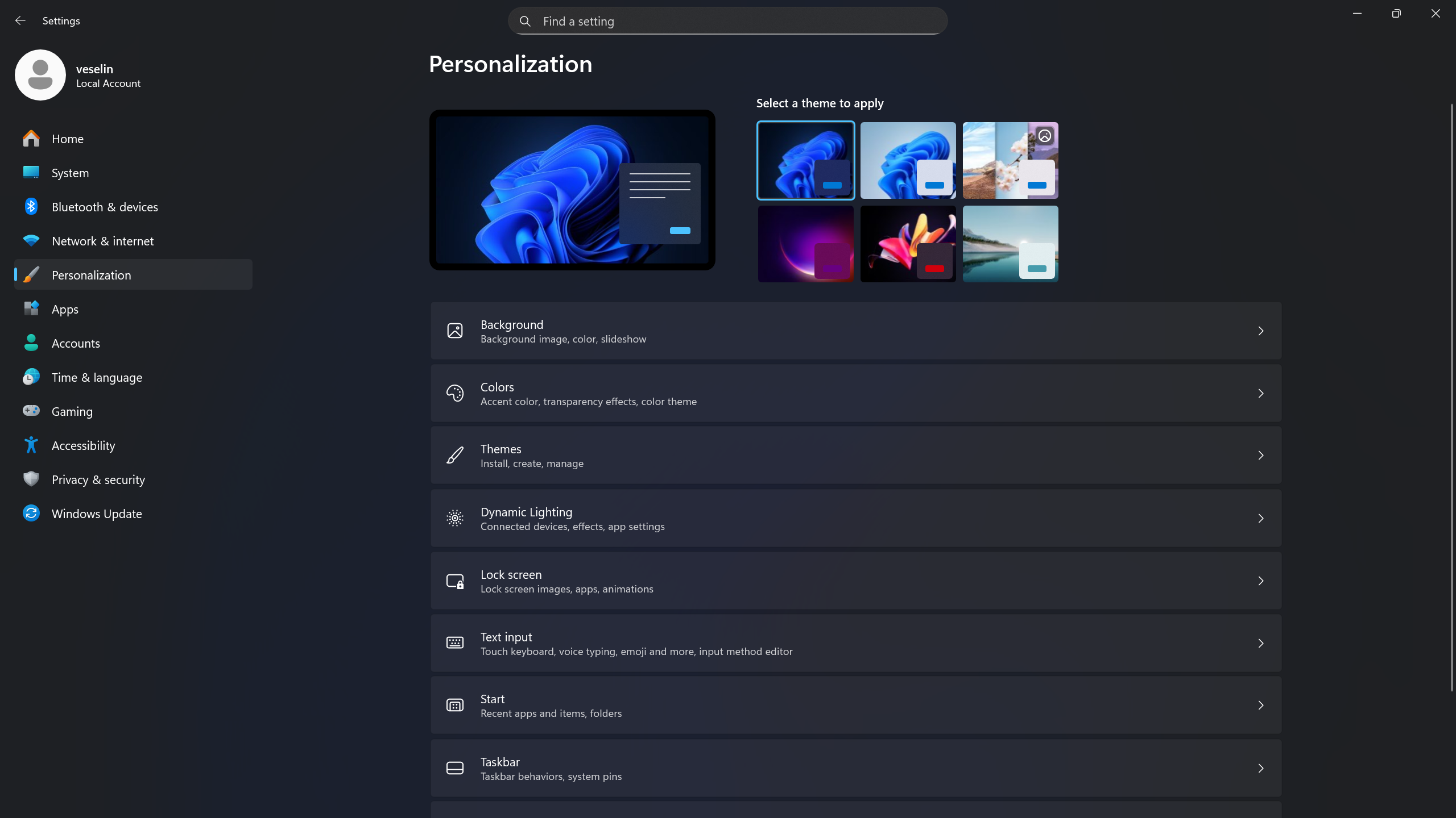

Uklonio sam sve desktop ikone i stavio tamnu pozadinu
61102
Da li je ovo bolje rešenje ili da se menja wallpaper?
Pogledajte prilog 61099
OLED me podseca na vreme dok sam vozio cabrio sa platnenim krovom. Svaki dan zivis u nekom strahu i nekim halucinacijama :d
