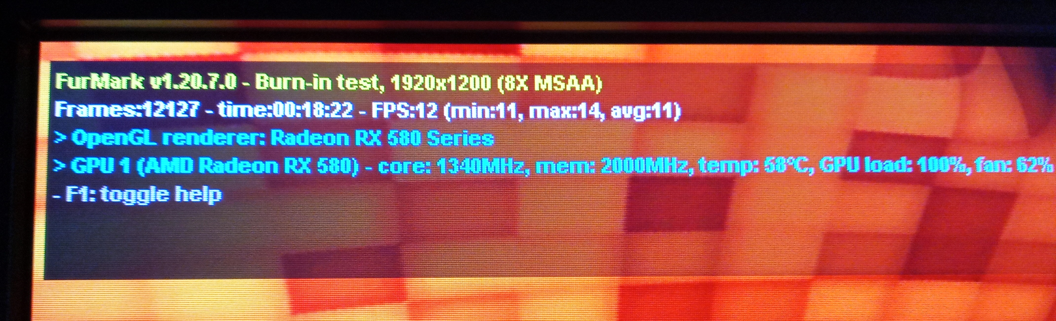

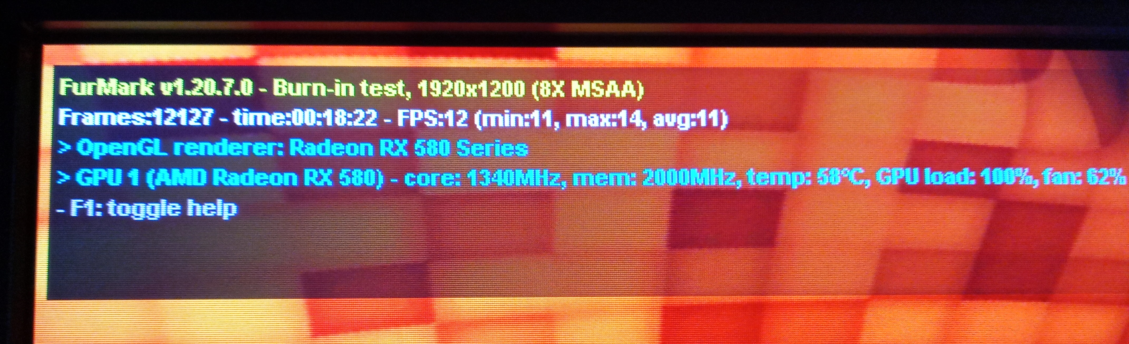

Ti se sprdaj ali ocigledno je da ne poznajes dovoljno materiju o kojoj pricam. To sto sam ja juce dosao na ovaj forum to ne znaci da sam neki klinac i da ne znam sta pricam. Evo dok smo mi ovo sve pisali znas sta sam ja radio, rasklopio sam svoju rx 580 8gb da joj zamenim termalnu pastu. I sa 79 stepeni je spustena na 58 u furmarku dok u mafia 3 mi je temperatura 63 ali sada cu da ponovim test ali sa zatvorenim kucistem.

Posalji adresu da ti je posaljem da je pojedes :), a drugo da si pogledao u moj profil video bi da ja imam 40 godina. A momku koji je otvorio temu se izvinjavam sto upadam u temu sa ovim slikama.

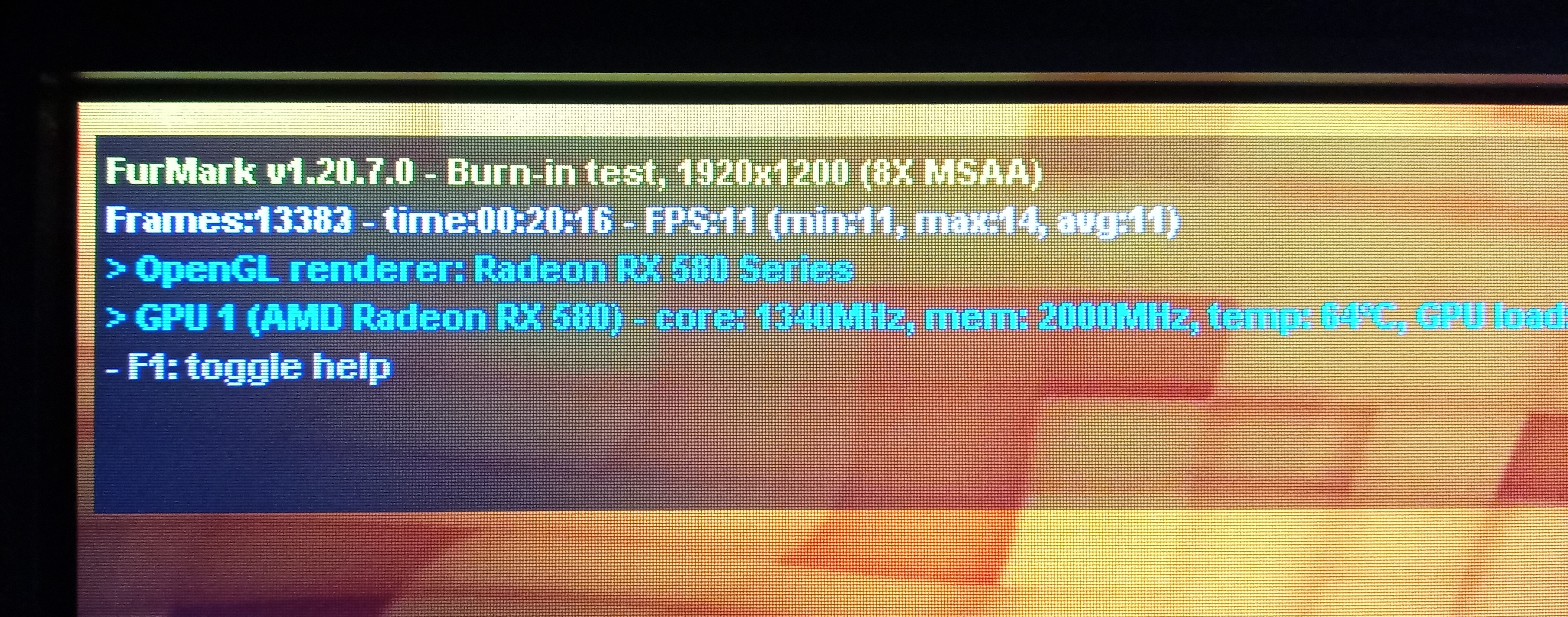

Od cele slike ti si video 11 fps-a a nisi video rezoluciju nisi video 8x msaa, nisi video temperaturu, nisi video na koliko radi vent na prvoj slici, ako ti nesto fps znaci mogu ja test da pokrenem u 1024x768 i 0x msaa pa ako ti to nesto znaci samo izvoli kazi.
E djolekg jos si ti daleko od svog nivo da mozes nekome nesto da govoris o znanju.

Rx 580 sa tim podesavanjem daje 70+fps .Cao obmano..

Daje ali ne u furmarku. Pokreni test pa ces da vidis i sam o cemu pricam. Imas istu karticu samo sa 4 gb manje memorije ali pokreni test u furmarku na 1920x1200 sa 8xmsaa na pun ekran pa se sam uveri u ovo sto pricam pa okaci sliku testa ako smes.
I samo jos jedared dokazujes da nemas pojma o cemu pricas. Ali sada ja napustam raspravu jer vidim da nekim ljudima je dzaba pricati oni teraju svoje pa svoje.
