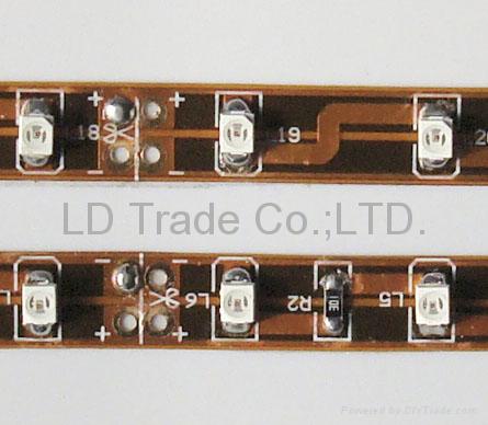

LED trakice - kupis meru koja ti odgovara, koju god boju oces, mogu da se seku i krate izmedju ovih mesta gde god vidis na samoj trakici "+" i "-" tako da mozes da napravis trakicu od 30cm, od 50cm, od 5cm ..
Primeri:
http://www.flexfireleds.com/product_images/uploaded_images/3-where-to-cutting-led-strip-light.jpg
http://img.diytrade.com/cdimg/455477/4518157/0/1204254307/5050_1210_3528SMD_LED_Flexible_Strip.jpg
http://okledlights.files.wordpress.com/2011/03/how-to-cut-led-strip-light1.jpg
Ako imas neki pokvaren fan, koji je npr. 2pin. Samo preseci zice blizu samog fana, crnu zalemis na "-", crvenu na "+". Na drugom kraju zica ti naravno ostane 2pin prikljucak koji prikacis bilo gde na plocu (moze i na 3pin ili 4pin prikljucak, samo ubodi tako da bude crno na crno, crveno na crveno), fan kontroler sta god imas ...Ako imas fan kontroler mogao bi preko istog da podesavas i jacinu kojom ti trakica svetli.
To je to ...nista tesko niti ima neke nauke :wave:
