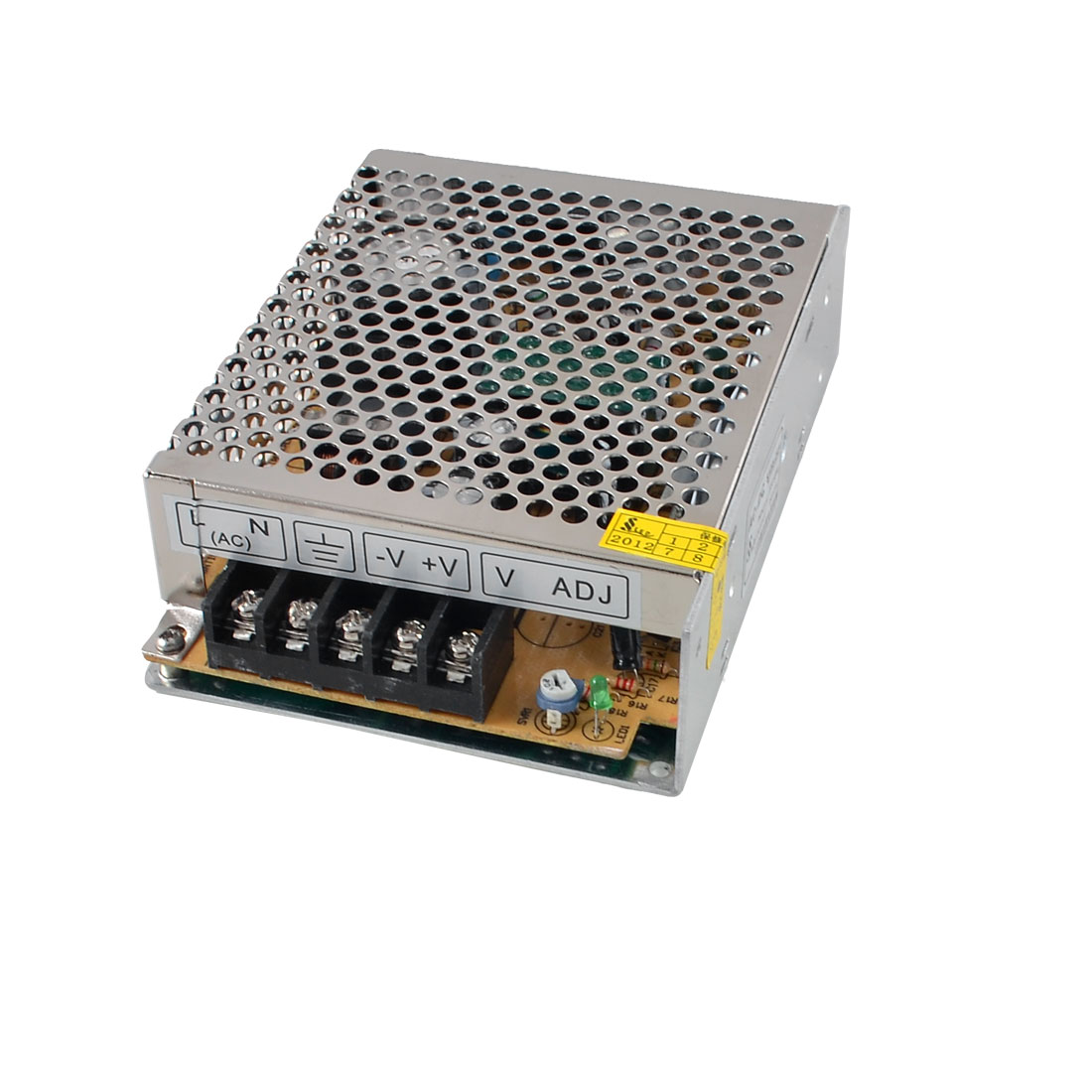

Za 5 metara trake ti verovatno nece biti dosta to napajanje, vec ce ti trebati jace (naravno zavisi koju traku koristis). To je klasican ispravljac, ima uvode za 220V i izvode za 12V...
Hoćeš reći da ima IEC utičnicu na sebi? To bi bilo premija. Ako dobro čitam sa kotura, ima 15 LED na 50cm. Znači na 5m ima 150 LED, a boja je zelena.

Nema uticnicu, ima samo kleme na koje kacis zice od strujnog kabla od 220V, i kleme na koje kacis zice koje su povezane na LED trake.
Traka je pretpostavljam nesto slicno ovoj, samo zelena : http://www.elementa.rs/proizvod/45093/led-traka-plava-30-led-1m
...sto je 7.2W po 1m, znaci u tvom slucaju 7.2 x 5m = 36W je snaga koju LEDovi zahtevaju u tih 5 metara...
Edit : Dakle, treba ti najmanje ovakvo napajanje : http://www.winwin.rs/kuca-i-stan/rasveta/led-rasveta/uredjaj-za-napajanje-led-traka-12v-3-33a-xled-s-40-12-40w-1175728.html
Ne, ta traka sa linka ima 30 ledova na 50cm (duplo više nego ova moja). Po tvojoj računici ova moja troši 18W onda.

Ja vidim da pise 30 led/m...

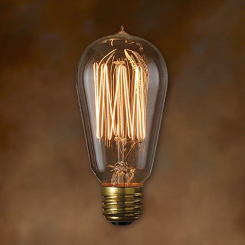

Pilicarka je nezamenljiva :D Da ne otvaram novu temu, gde mogu uzeti ovakvu zarulju?
10.737
3.761
2000K? :D I mene bi zanimalo, čisto radi probe.
Misljah kod nas, verujem da bi to iz kine stiglo u staklicima (pogotovu kad pregazi nasa carina) :)
