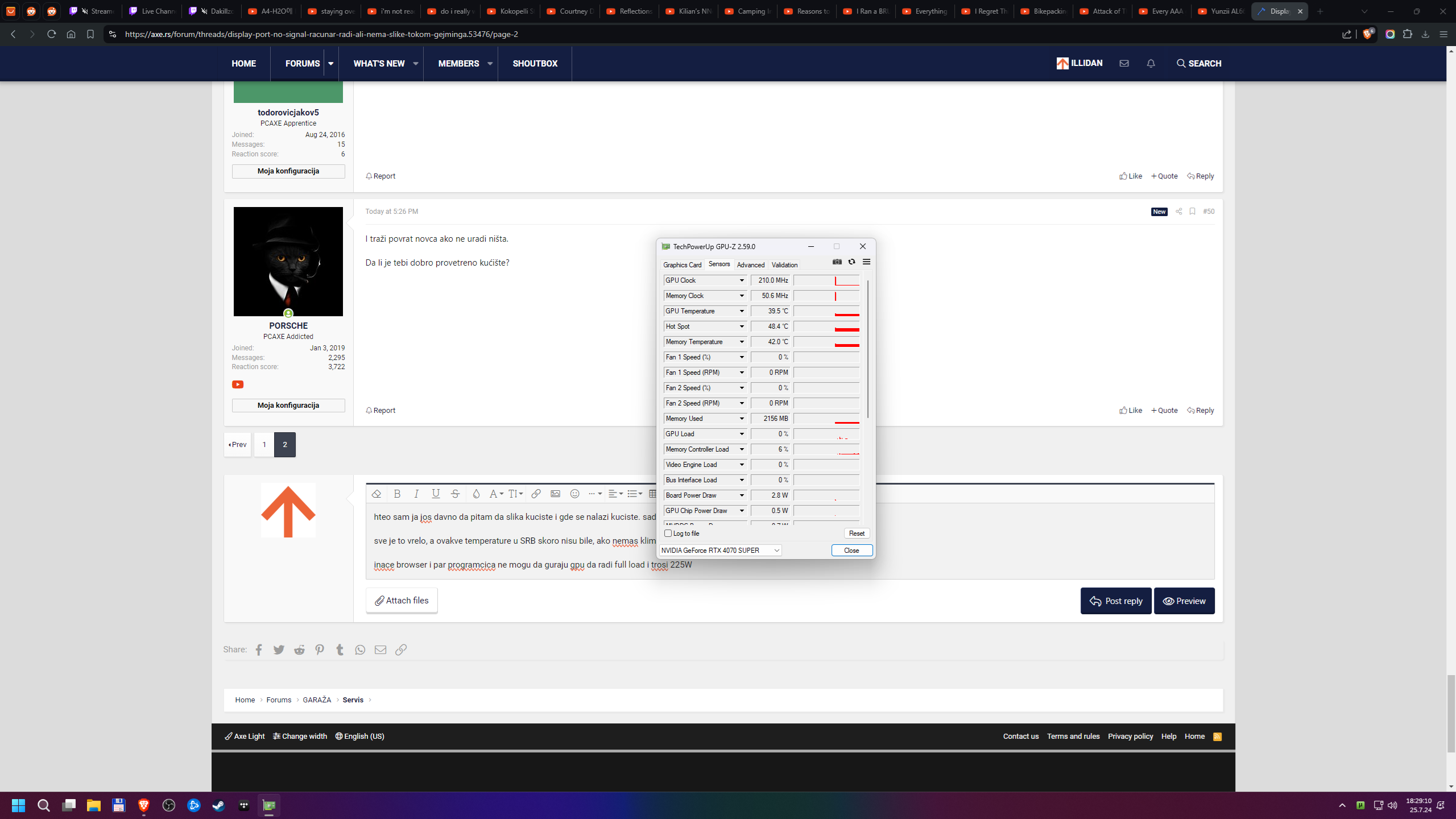

inace browser i par programcica ne mogu da guraju gpu da radi full load i trosi 225W
evo kako izgleda gpu sa otvorenim brave broswerom i par programcica u pozadini
Pogledajte prilog 54636
