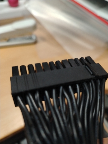

neko sa malim prstima kao ja. Hocu da izvucem jedan, stiskam zabicu i vucem, nista. Ponovo, nista. Sad ponovo al vec iznerviran vucem sad jako i ...slomi se zabica ali sad kabl moze da se izvuce normalno :P Primer samo. Sa skupljim stvarima pazim duze. edit: mene vise zanima zasto se 28 pin kabl i dalje zove 24 pin kabl

Pitam, jer već imam jedno corsair sa kablovima kojima nedostaju žabice na 24 pin konektoru.
Vidim da je to običaj.
A kod cooler master seku kablove i prave polumodularna. :troll:
Zato što je i dalje 24pin kabl :)
8.374
2.920
prebroj pinove, na jednom delu ima 18, na drugom 10.

Gleda se konektor na strani maticne ploče,na strani napajanja proizvodjac moze da turi kolko oce

ne razumem. Moj kabl iz napajanja ima isto kao i onaj gore na slici - 18 pinova na velikom i 10 na manjem. To sve udje i nista ne "visi". Dakle udje svih 28. Kraj price. edit: nije kraj price :P ne znam sta se tacno desava, na ploci ovaj zaista ima 24 rupe za siroki...al i dalje mi nista ne visi, nema viskova wtf hahahha

Ali je standard na drugom kraju kabla od 24 pina koji ulazi u maticnu plocu,to je standard,zato se zove 24pin :japonosan:

Ma, ima pored 24 pinca jedan 4 pin, zato udje svih 28 i nista ne visi. Sve ok. Skroz sam prevideo to i zaboravio da je tamo. Nije na svim plocama tako, neke nemaju dodatni 4pin. AMD uglanvom.

Nekada davno, standard je bio 20pin, pa je dodat jedan 4pin. Da, ali možda nema toliko kablova koliko ima iglica i rupica. :)

Znam za to, nego sam primetio, možda je slučajno, na corsair napajanjima.

Sad me zbunjuješ dibidus.
Ne postoji na strani ploče to što pričaš.

zbunio sam prvo sebe jer je pinout na napajanju 28pin i naravno da odma mislim da ce taj kabl biti 28 i sa druge strane :P

i ipak mi vise ta 4 ekstra pina pored konektora na ploci, morao sam da otvorim da proverim :D

Koje napajanje je u pitanju?
Edit:Videh da je to enermax.Taj dodatni 4pinski je eps,za procesore.Nema nikakve veze sa maticnom pločom i njegovim standardom.To je više iz enermaxove kuhinje i njegove igrarije.Za servere itd..
Tako da atx standard 24pin nije promenjen i obavezan je.

imas sad na novim korsair napjanjima isto 28 pin. 4 dodatna pina su voltage sensing i jos nesto... (od 2021. god je novi kabl kod corsaira) edit: standard je ok, nemam ja nista protiv standarda :)

Ima,ali na strani napajanja.Nema toga na strani matične.4pina se spajaju kroz kabl,senzorski i opet dolaze na drugi kraj 24pin

Ovde se slabo vidi, ali kao primer:
- u gornjem redu, sa naše leve strane se vidi da dva kablića ulaze u isti otvor.
Na ovoj fotografiji se ne vidi, ali na strani kabla koji se uključuje u napajanje ima bar jedan otvor koji je prazan - bez kablova.
