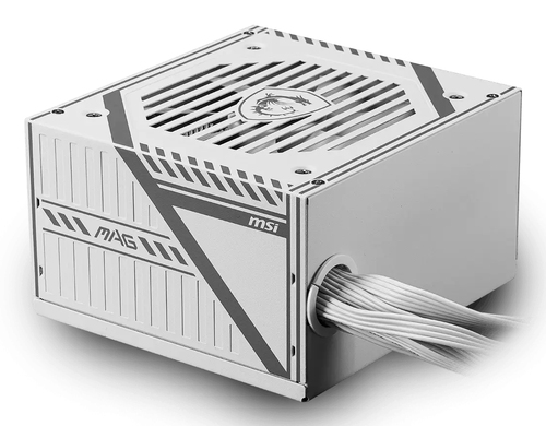

Ima i u bijeloj boji :geek:

Ima čak i belo takvo u gigatronu sa tankim kablovima da ih lepo spakuješ.

Ovo bi trebalo da je isto, samo manje vati?
Pogledajte prilog 66768
