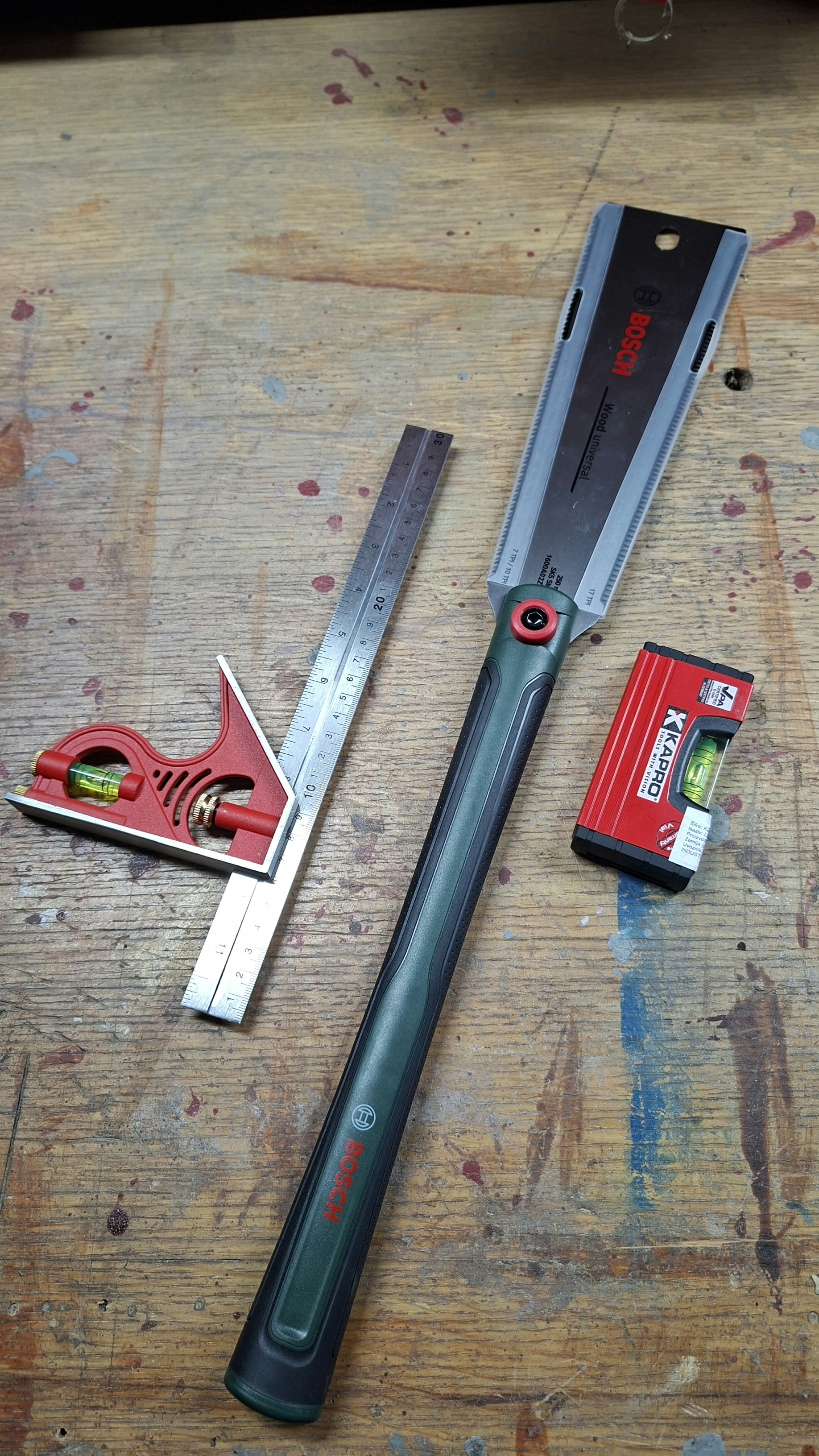

Kupio juce nesto sitnog alata i narucio nesto krupnijeg koje ce nadam se stici u Utorak.

ta spravica levo, savrsenstvo, upotrebljivo na milion nacina. Imam 3, zovem ih "kinez" jer su dva kupljena kod kineza, treci u Lidlu :D Inace Lidlov crni model je isto top
