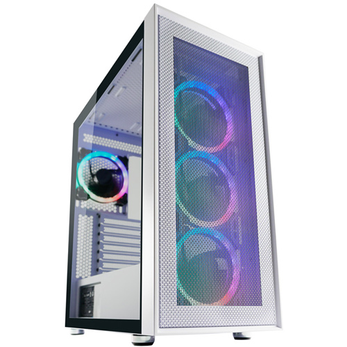

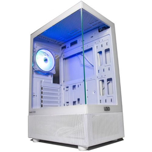

4000-5000 k, mora da bude belo i providno, da sljasti..nema neki izbor..gledao sam ja sad malo,pa sam ostavio njemu da se igra sa tim..

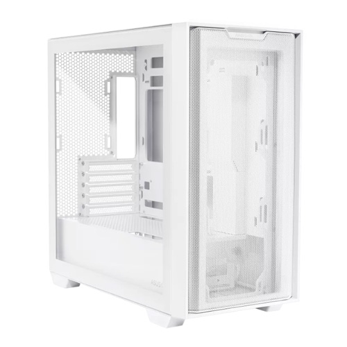

Mislim da ta ploča ima samo pwm regulaciju ventova, da ne bude posle problema sa ventovima na kućištu. Treba proveriti da li ima i RGB header.

Kapiram da niko normalan ne stavi 4 venta u kuciste bez nekog kontrolera… ako bude tako onda da problem.. ja na ploci isto nemam rgb argb sta vec ali su mi svi ventovi, 6 komada na kontroleru u kucistu

Neka kućišta dolaze sa 3 pin ventovima koji imaju samo DC regulaciju, kao ovaj Asus gore. Ako ploča nema DC mode ventovi će se vrteti samo na 100%.
