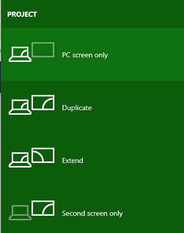

Nije do graficke jer sam gotovo ubedjen da ta grafika ima HDMI 2.1 sto znaci da moze i preko 4K 60Hz. Proveri jos jednom da ti nije slucajno ukljucen Duplicate ili Extend vec samo Second screen only.
