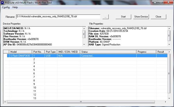

7. Sada upalite RSD Lite. Pod filename izaberite vulnerable_recovery_only_RAMDLD90_78.sbf.
8. RSD Lite bi trebalo da vam izgleda kao na slici dole.
Pritisnite dugme start.

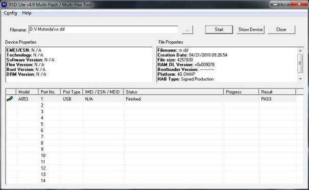

Sacekajte da RSD Lite zavrsi flashovanje (Status ce se promeniti na Finished, a u Result koloni ce pisati PASS). Slika dole.

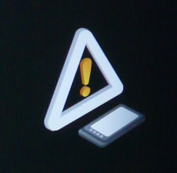

Drzite neko od navedenih dugmica zajedno sa dugmetom za paljenje na vrhu telefona zajedno. Kada se Motorola logo pojavi, mozete pustiti power dugme, ali nastavite da drzite X/kamera dugme dok se ne pojavi sledeca ikona na ekranu.

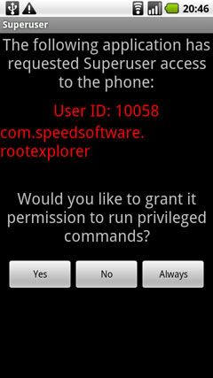

13. Kada se telefon upali opet, sada bi ste u meniju programa trebali da imate i ikonicu Superuser. To znaci da vam je telefon uspesno rootovan. Sada ce vam se na ekranu pojaviti sledeca slika svaki put kada neka aplikacija zahteva root pristup.
