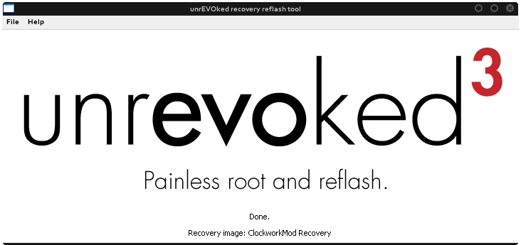

Pre same procedure rootovanja napunite telefon na bar preko 75%, napominjem da sve radite na sopstvenu odgovornost i da ja kao autor tutorijala nisam nikako odgovoran za bilo kakvu stetu nastalu samim ovim tutorijalom.
PROCEDURA VAZI ZA DESIRE KOJI IMA 2.1 SISTEM INSTALIRAN I HBOOT VERZIJU DO 0.80 (KASNIJE CU NAPISATI I ZA NAJNOVIJI 0.92)
Proveru HBOOT verzije mozete izvrsiti tako sto ugasite telefon, drzite POWER dugme i VOLUME DOWN, pojavice se HBOOT MENU i u gornjem levom uglu zelenim slovima bice ispisana verzija HBOOT-a.
Program koji je potreban za ROOT se nalazi ovde http://downloads.unrevoked.com/recovery/3.1/reflash_package.exe
Kada ga skinete raspakujte ga u nekom direktorijumu po zelji, unutar direktorijuma nalazi se file hboot driver.htm, u njemu je uputsvo sa slikama kako instalirati HBOOT driver na Winodwsu. Ja cu ovde objasniti tu proceduru posto mislim da ne treba da kacim slike kako se instalira driver na windowsu.
1. Skinite unrevoked modified USB driver ovde http://www.unrevoked.com/rootwiki/lib/exe/fetch.php?hash=908951&media=http://www.unrevoked.com/recovery/android-usb-driver.zip (mada ima ga i u folderu koji ste raspakovali)
2. Ugasite telefon, udjite u HBOOT meni tako sto drzite POWER i VOLUME DOWN dugmice.
3. Cekajte da HBOOT ispise neka slova na ekranu, videcete da ce to proci za 2-3 sekunde po ulazenju u HBOOT
4. Poverizte telefon na kompjuter, trebalo bi na ekranu da se pojavi HBOOT USB PLUG
5. Otvorite Device Manager u windowsu, trebalo bi u listi uredjaja da se pojavi Android 1.0 uredjaj sa uzvicnikom pored
6. Desni klik na Android 1.0 pa update driver, i instalirajte drivere skinute pod brojem 1.
7. Sada u Device Manageru trebalo bi da pise ANDROID BOOTLOADER INTERFACE, ako pise onda ste spremni za pocetak rootovanja.
8. Izadjite iz HBOOT menija, ukljucite telefon normalno da podigne sistem
9. Kada se podigne sistem na telefonu radimo sledece
MENU - SETTIGNS
APPLICATIONS
DEVELOPMENT
pa ukljucite USB Debugging (znaci treba da bude stikliran)
BACK
CONNECT TO PC
Default connection type namestiti da bude DISK DRIVE, zatim dole gde pise ASK ME iskljuciti (da NE bude stiklirano)
10. U folderu gde ste raspakovali UNREVOKED nalazi se file reflash.exe samo ga pokrenite i cekajte da se telefon ROOT-uje, kada zavrsi napisace DONE.
Ovime se zavrsava procedura rootovanja i ubacivanje custom recovery konzole preko koje mozete da ubacite custom rom.
VAZNOOOOOO
Jos jednom da napomenem, mozete i samo da ROOT-ujete telefon i preskacete korak sa custom rom-om ako zelite da ostanete na 2.1 verziji sistema, mada toplo vam preporucujem da predjete na 2.2 jer radi mnoogooo brze.
WIPE DATA/FACTORY RESET brise sve sto imate u telefonu (ne dira nista na kartici samo u internoj memoriji telefona) tako da pre svega BACKUP!!!
11. Custom ROM se nalazi ovde http://www.4shared.com/file/851hzSab/desire_froyo_nosense_040810.html
Rom sam ja pravio i NE POSEDUJE SENSE UI, ubacen je LauncherPro umesto SENSE-a, rom je testiran i proveren od strane mene, illidana-a i korisnika pavle93. U pitanju je poslednja verzija 2.2 FROYO roma, sve je STOCK i default sem sto nema SENSE UI.
Kada ga skinete prebacite ga na sd karticu, samo na sd karticu nemojte u nikakav folder.
11a) Najnovija verzija RADIO-a se nalazi ovde http://android.adamg.co.uk/bravo/radio/32.43.00.32U_5.09.00.20.zip, isto ubaciti na SD karticu
PRE OVOG KORAKA kada ste prebacili na karticu i rom i radio, ISKLJUCITE kabal iz kompjutera!!!
12. Flesovanje novog roma: Udjite u recovery tako sto se ugasi telefon, drzi se POWER + VOLUME DOWN udje se u HBOOT saceka se da prodju ona slovca koja se pojave, sidje se na RECOVERY (na volume down i up se krece kroz meni) na POWER se potvrdjuje izabrana opcija
13. Sada bi trebalo da smo u RECOVERY konzoli (crna pozadina sa zelenim slovima), idemo na WIPE DATA/FACTORY RESET potvrdimo na YES
14. idemo dalje na INSTALL ZIP FROM SD CARD, u listi nadjemo rom koji smo skinuli, znaci biramo desire_froyo_nosense_040810.zip, potvrdjujemo na YES i cekamo da se procedura zavrsi
14a) flesovanje RADIO-a, idemo na INSTALL ZIP FROM SD CARD pa izaberemo 32.43.00.32U_5.09.00.20.zip potvrdimo na YES i cekamo da zavrsi
15. Kada se zavrsi instaliranje novog roma i radia, idemo na REBOOT SYSTEM NOW
16. Cekamo malo duze dok se podigne sistem po prvi put, moze da se desi da restartuje sistem i par puta dok se ne flesuje RADIO image (za to vreme pojavice se mali android sa kutijicom nekom) :D
17. Cestitam imate najnoviji 2.2 FROYO rom, koji je rootovan, ima memory tweak za brze ucitavanje aplikacija i brze ubijanje nepotrebnih aplikacija.
18. UZIVAJTE!!!
Toliko od mene ako imate nekih pitanja slobodno pitajte
VAZNO:
Za korisinike koji su ubacili 2.2 preko OTA update-a i sada imaju HBOOT 0.92 za dan-dva pisem uputstvo kako da se DOWNGRADE-uje HBOOT na 0.80 da bi ste i vi mogli da uzivate u carima custom roma i imate root-ovan telefon.
Pozdrav svima i srecno!!!
