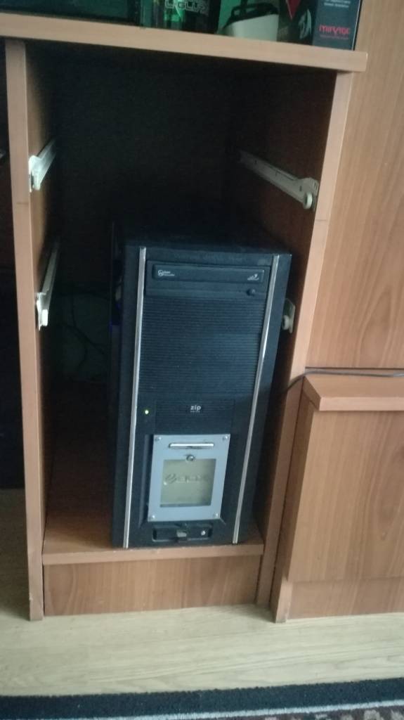

Imam onaj stariji tip kucista gde se napajanje kaci na vrhu. Tokom igranja sam primetio da je lim odozgo sa spoljne strane kucista usijan. Pretpostavljam da nije bas najbolje da se napajanje toliko greje? Vent na napajanju radi ali mi se cini da je slabiji nego kada je napajanje bilo novo, veoma mala kolicina vazduha izilazi iz napajanja

@Novatech : to kućište inače ima slabe mogućnosti da dođe do hladnijeg vazduha. Ako je zatvoreno sa svih strana i ako je unutar stola, nema puno mogućnosti da izbaci vreli vazduh koji proizvode sve komponente, pa i napajanje. Da li si probao (privremeno) da staviš kućište NA sto? Ili da ga izvučeš da bude van stola? Možda su prekratki kablovi, pa bi ih provukao preko stola.

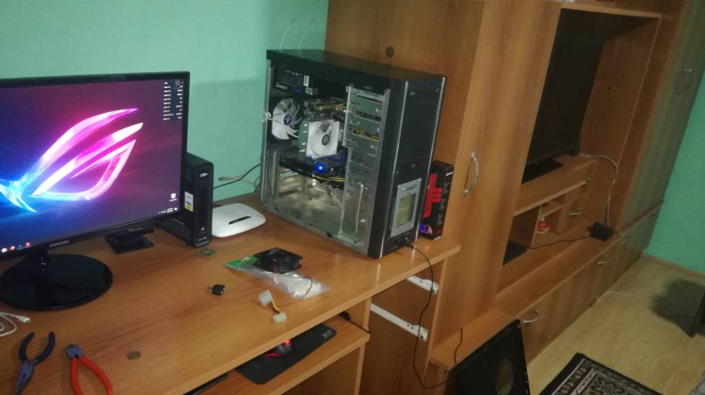

@vladarko Mozda se losije vidi ali kuciste je otvoreno sa leve strane. Ja sam ranije drzao kuciste na stolu, mogu probno da ga podignem cisto da vidim kako ce se temperature ponasati. Sto se tice napajanja ventinator je 2-pinski, mislim da uvek radi istom brzinom.
@Pakito Kao sto sam pisao iznad kuciste je otvoreno sa leve strane, sa desne strane lim nema nikakve ventilacione otvore.
@Dom1nat0RMislis da bi situacija bila bolja sa Kiklopom na ovom istom mestu sa slike umesto starog kucista?
@peja81Mislim da je napajanje ispravno, samo je malo starije, kupljeno je pocetkom 2012-te
2.836
2.330
@Dom1nat0R
Mislis da bi situacija bila bolja sa Kiklopom na ovom istom mestu sa slike gde je staro kuciste?
@peja81

Vidi se dobro na slici, ali je pitanje koliko slobodnog mesta ima iza kućišta, tamo gde napajanje treba da izbaci vazduh. Inače, mislim da @Pakito zna da je desni panel bez otvora; on ti savetuje da odaljiš kućište ne bi li omogućio i tuda da prolazi topli vazduh koji izlazi iz napajanje i sa zadnje strane.

Od napajanja do stola ima nekih 12 cm slobodnog prostora.

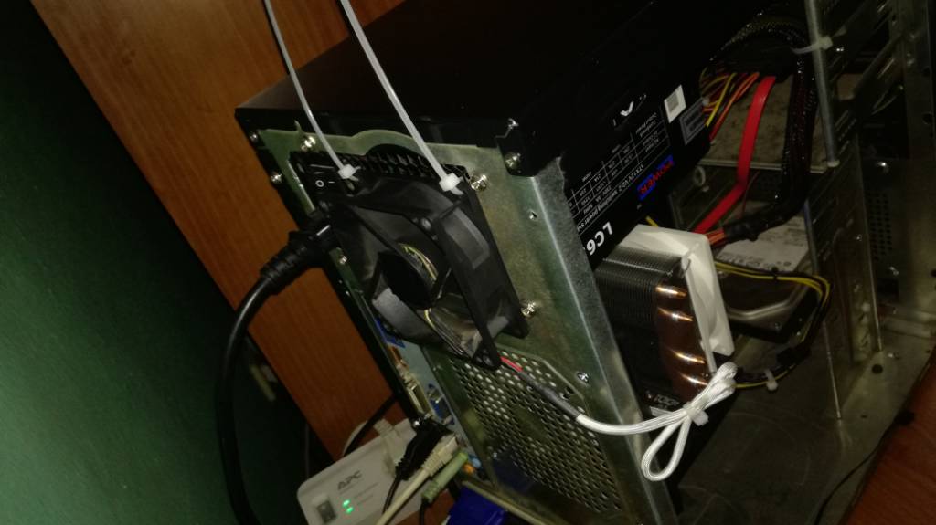

Podigao sam kuciste sto mi je snizilo temp graficke sa 72 na 69c, slicno nesto sto se tice procesora. Sto se tice napajanja na 2 slici se vidi malo DIY "majstorisanja". Postavio sam jedan vent od 80mm da izbacuje vazduh iz napajanja, izbacuje bas vreo vazduh iz napajanja ali je kuciste samog napajanja na dodir i dalje toplo. Recimo hladnjaci graficke i procesora su upola hladniji od njega.

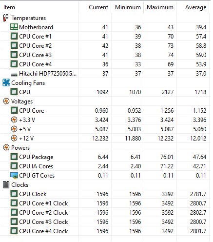

Kakva je situacija sa naponima (12 V, 3,3 V, 5 V) ? Da li često variraju, u kojim su granicama?

Prime 95 bio u pozadini, test je radjen pre nekih mesec dana, nemam svežiji.
