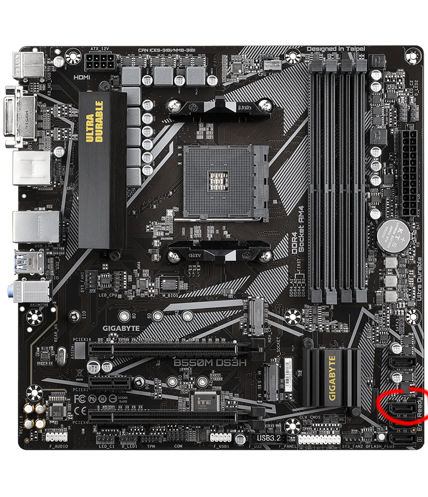

Drugi problem, ne mogu od GPU-a da ubodem treci SATA kabel.

to je ovaj zaokruzeni na slici?
ne znam na koju stranu idu oni 90 stepeni zakrenuti, ako ima na obe strane nadjes neki koji gura kabl ka gore, pa mozda prodje pored gpu
mozda da sledeci put pogledas slike pre kupovine, ako znas da imas puno diskova kako su rasporedjeni sata konektori, najbolje je kad su na ploci pod uglom pa ih samo ubodes sa strane

Ranije su uz matične ploče stizala 2 sata kabla od kojih je jedan bio sa konektorom koji je pod uglom od 90 stepeni.
Obično je ugao konektora takav da bi, u odnosu na ovu sliku išao u smeru ka gore.
@illidan : port koji si zaokružio bi mogao da mu bude nedostupan samo ako je ovo grafička karta širine tri slota. Cenim da pokušava da ubaci sata kablić u usamljeni, 4. port.

ne znam, rece da ne moze da ubode treci sata kabl
taj zaokruzeni mi je jedini logican :)
ako ima samo tri kabla onda ima ta tri dole, pa mu ne treba onaj gore, a ako ima cetiri sata kabla onda dva ne bi mogla da udju zbog graficke :) ili jedan cetvrti :)
najbolje da slika, da znamo tacno kako i sta

Boot sam resio. A ovaj konektor nema sanse da stane, i onaj pod uglom. Ne moze grafika da legne skroz. Jel ima neki low profil sata kabel?

Šta ti je na drugim krajevima sata kablova? :D
