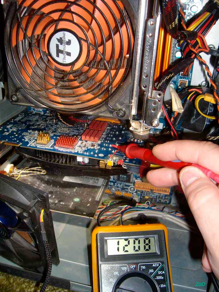

Relativno skoro sam dosao u posed polovne graficke Sapphire HD5750 1G GDDR5 PCI-E HDMI/DVI-I/DP.
S'obzirom da sam imao 4850 i bio izuzetno zadovoljan, a nesto kratko i 4870 ova mala grafa mi radi posao.
Taktovi su 700/1000 MHz.
Moj primerak radi stabilno na 870/1250 bez podizanja napona.
Te vrednosti sam postavio u bios-u i flash-nuo da se ne zezam sa TriXXom.
Vec na 875 OCCT izbacuje greske posle 20tak min, a MMH6 puca posle sat-dva (jedina igra koju trenutno igram).
Citajuci forume video sam da neki primerci idu preko 900/1400 bez dizanja napona.
Posto mi se vrednost od 1250MHz tj. 5GHz za memoriju svidja ostavio sam je tako.
Ali sam resio da predjem 900 sa GPUom pa sam pretrazio forume da vidim ima li neki volt mod za moju grafu.

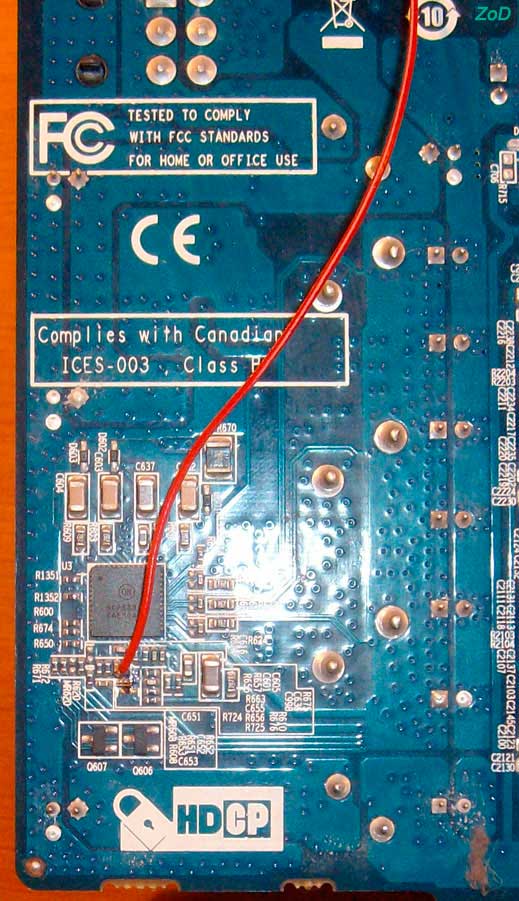

Nasao sam na OCN-u i XtremeSystems-u neke modove ali nijedan ne odgovara mojoj grafi pa sam se bacio na citanje datasheet-a, pipkanje unimerom po grafici i trazenje modova za integirsano kolo sa moje grafe.
U pitanju je ONsemi-jev NCP5395T.

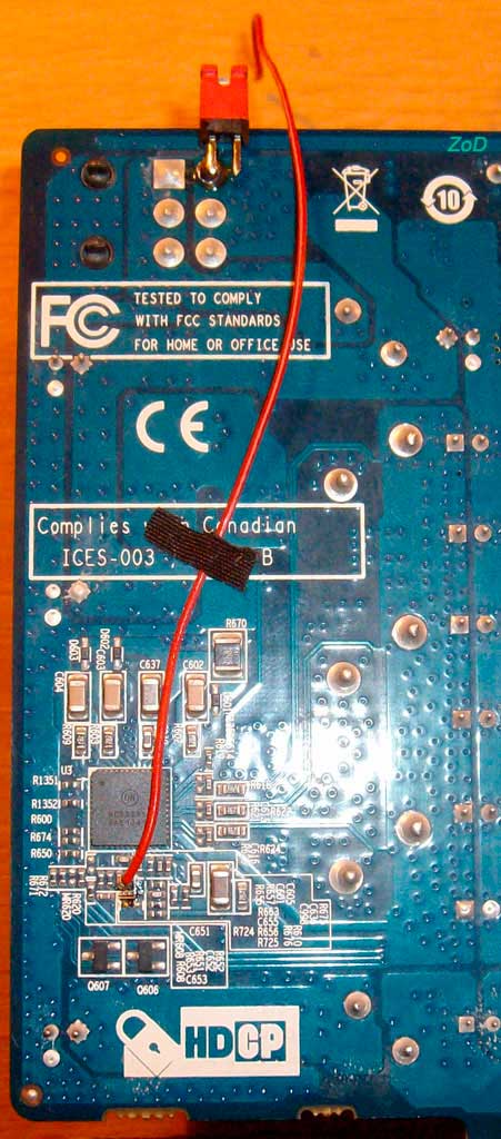

Potrebno je na pin18 (VFB - voltage feedback) zalemiti trimer ka masi.
Meni je pri ruci bio trimer od 100K mada moze i manja ili veca vrednost.
Nasao sam najpodesniju tacku za lemljenje i zalemio zicicu.
Prva ideja mi je bila da zalemim pin u koji cu posle da bocnem zicu da bih mogao po potrebi da eliminisem mod bez dodatnog lemljenja ali sam naisao na bolje resenje i primenio ga (vidi se na slikama, i da, znam da je prasnjavo i neuredno kuciste, nemam sad vremena i za to :D).
Trenutno je napon 1250mV i stabilan GPU na 930MHz (OCCT i MMH6).
Posto je i dalje originalno hladjenje na grafi, koje odlicno radi posao ali je previse bucno za moj ukus, ne bih jos puno da podizem napon.
Temp su 29-32 u dekstop okruzenju, 50tak u toku igranja i 60tak dok se vrti OCCT (ili FurMark).
Posto grafa nije toliko aktuelna i ne verujem da ce mnogima znaciti ovaj mod vise sam hteo da podelim iskustvo sa vama i eventualno cujem/procitam neki savet, misljenje i iskustvo :)
Inace ovo mi je prvi volt mod.
Pozdrav

Mislim da sam nasao neki optimum, vec nekoliko dana je napon 1250mV (1172mV idle), a taktovi su 920/1250.
Nisam hteo da dizem napon preko 1280mV da bih proverio hoce li preko 940 jer u svakom slucaju je to neki max napon koji bih ostavio za svaki dan. Ako budem imao vremena mozda cu kasnije jos malo da se poigram.
Inace posto imam neku Vivanco igracku (Power Calculator PC 1) koja meri potrosnju evo i nekih podataka:
870 default napon: 1065/1172mV, potrosnja masine je 114/201W, temp 29/70°C.
940 povecan napon: 1209mV/1278mV, potrosnja je 117/227W, temp 32/81.
920 povecan napon: 1172/1250, potrosnja 117/221W (232W peak - FurMark Extreme Burn-in), temp 30/78.
U trenutku merenja proc je bio X2 7850.
