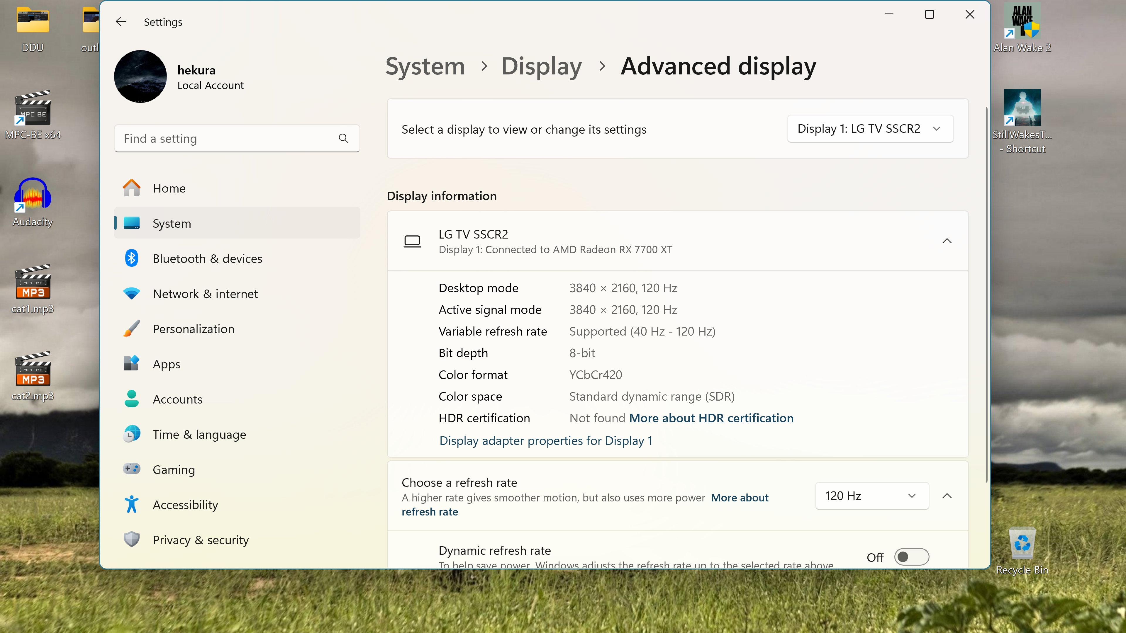

tu imam samo dve opcije, 4k i off. Kad prebacim na 4k izgubim signal na hdmi-u
edit:
evosad radi i kad prebacim na 4k. radi i 120 sad

Zar ovaj tv ne može 4k 144hz i 10bit?
Kabl te ograničava na 120hz i 8 bit...

Može,ali treba proveriti nekoliko stavki,deep color ON,ycbcr 4:4:4 podesiti u drajverima karte

Nema on u tim opcijama. Samo 4k i off. Trebalo bi drajvere reinstalirati i novi HDMI kabl. Ovaj je deceniju star. Na psu kad uključim sve radi kako treba

nemam u adrenalinu vise u opcijama 10 bit YCbCr444 . samo 8 bit 4:2:0
Los ti je kabl onda definitivno. Tj. da ne kazem los ali nedovoljan za ono sto moze da pruzi TV.

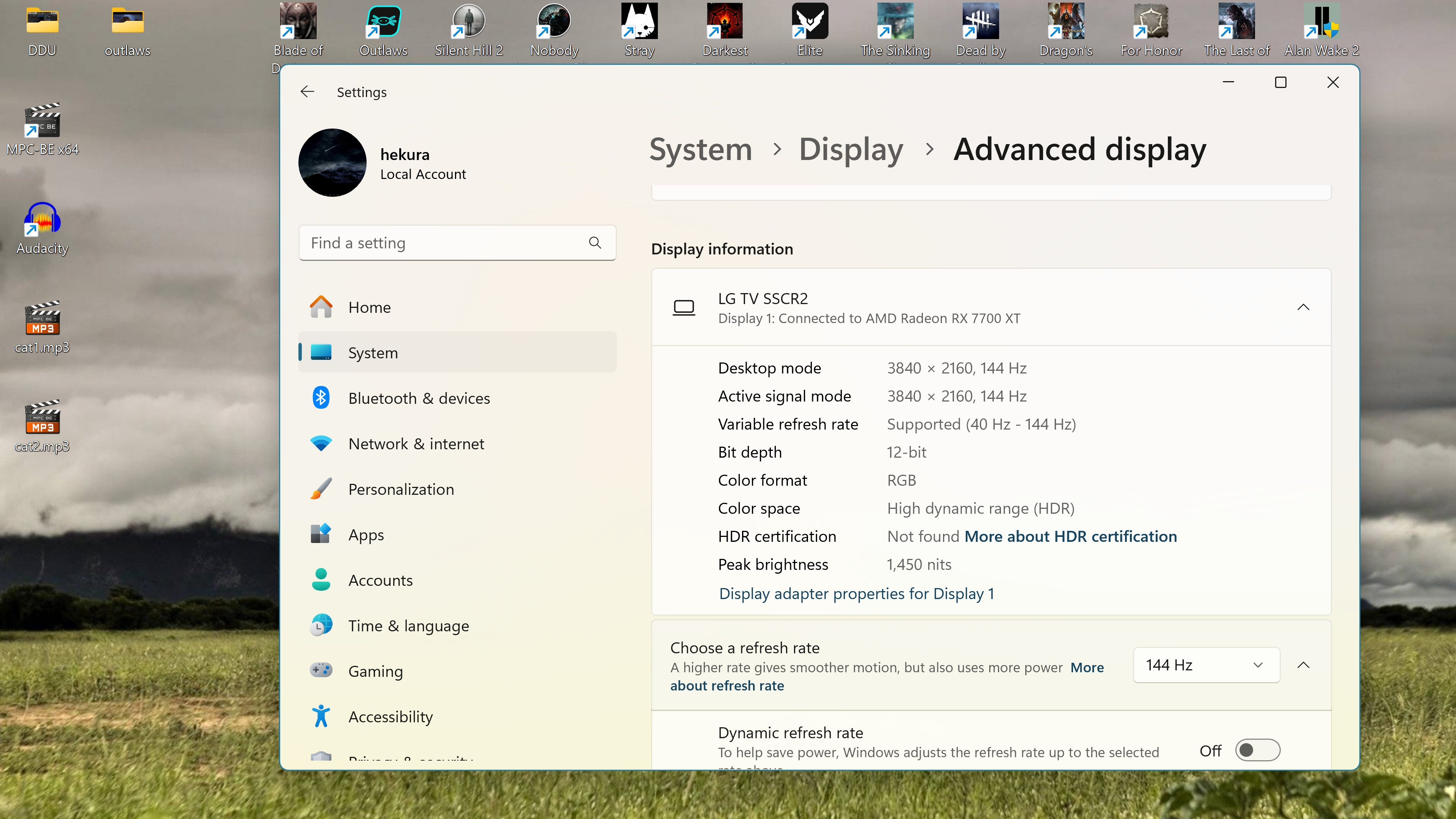

59912
2.646
2.186
Sad radi i 144Hz mod u game optimajzeru

Još je isprobavanje, ali da se ne lažemo bilo je i reakcija kao Mirko kad Đenka pusti ton film:D
